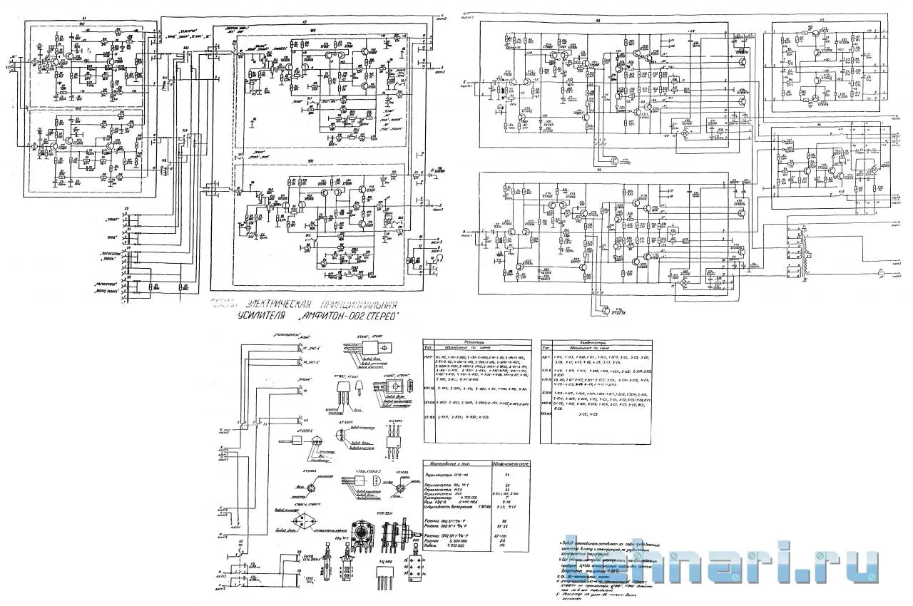

Да, этот усь наверное первой модификации. Описание из книги(журнала) есть, а вот схему полную с контрольными точками напряжений - попробуй найди.
Есть схема от моей модификации, усилитель вроде такой же. На неё имеются напряжения в контрольных точках. Немного размыто, но чем богат.
    58.3 KB · Просмотры: 306
Зато есть блок задержки и защиты АС. Если реле после включения срабатывает, то на выходе "концов" - ноль.
ЗЫ: Действительно, лицевая панель без светодиодов)))
Не всегда, это если блок защиты исправен
Шушурин 1, с 2 дифкаскадами - Шушурин 2 однако

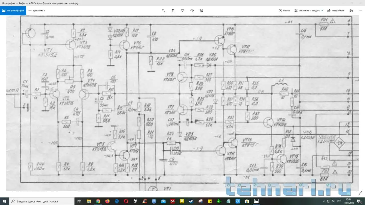

В предварительном канале транзисторы (КТ209, КТ502/503) поменяны ещё до меня на КТ3107/3102, кроме полевых (КП303). В одном предварительном канале нашёл неисправный VT3 (кт3107а)-переход КЭ
пока бездельничал схему нашёл. В принципе, в этих амфитонах предварительные одинаковые, только место подключения регуляторов громкости разное.
Безымянный.webp.
До УМ ещё не добрался, что там да как перепояли/выпаяли. Хочу сначала с предварительным разобраться. Схема из интернета:
Амфитон 002.webp.
P.S. А нет, извиняйте, невнимательно глядел. Регуляторы громкости одинаково подключены. Ну, …

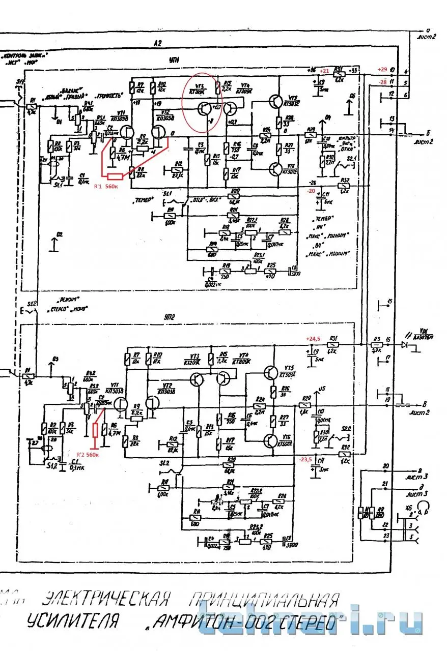

Заказал через интернет транзисторы(кт209, кт502/503), хочу восстановить до стокового состояния предварительный усилитель (пока что). Заменил :
заиграли оба канала, по осциллографу - всё нормально. Решил проверить напряжения в предварительном. И вот обнаружил что навесом два сопротивления R'1, R'2 впаяны по разному, или наоборот сначала увидел что впаяны по разному … Схема:
Убрал эти резисторы (в схеме Амфитона их нет), но напряжения на конденсаторах С9,С11 - разные по каналам. ?ВОПРОС собственно в этом.
Все транзисторы в предварительном заменены до меня на кт209, кт3107 кроме полевых кп303в. VT3 который "вылетел" был в канале где дополнительный резистор был впаян между затворами полевиков.
R16 задает ток покоя выходных транзисторов предусилителя
Резистор R16 - одинаковый в обеих каналах, остальные тоже. То есть ,если я понял, при замене транзисторов по схеме, напряжения должны в принципе "устаканиться". Т.к. R16 рассчитывался под кт502/503.

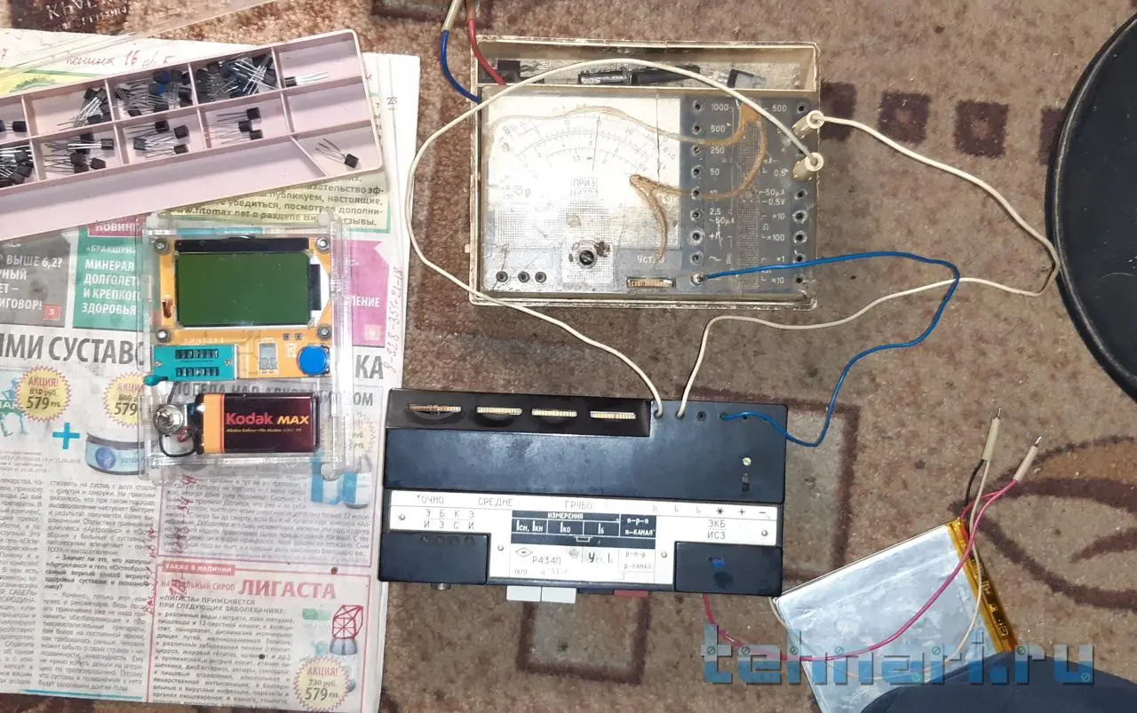

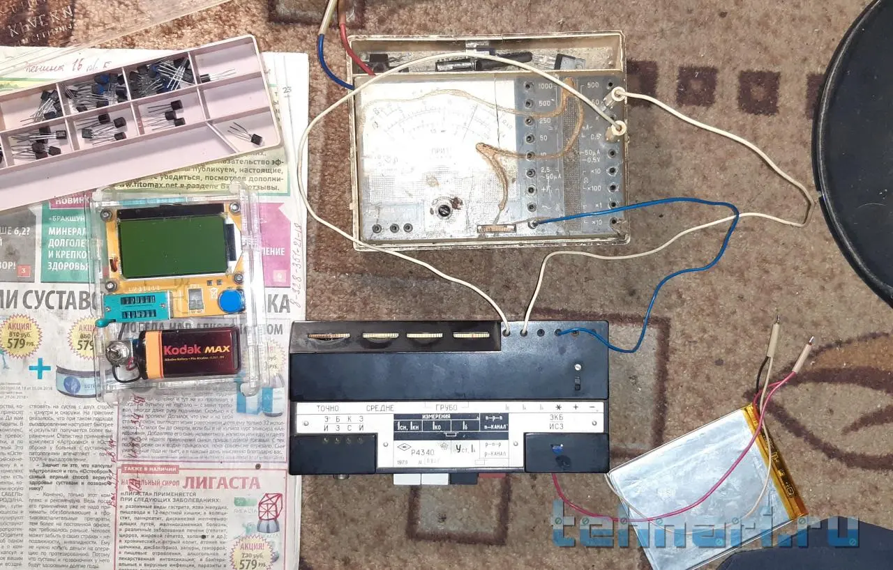

А, вот эти параметры? :
Заказал через интернет транзисторы...
Сегодня получил часть, 209-е ещё в пути:
от совдепии отличаются по внешнему виду. Но советских было мало и малость не с теми "буквами".
Буду подбирать. (из новых).
Маркировка конечно на советских, та еще.

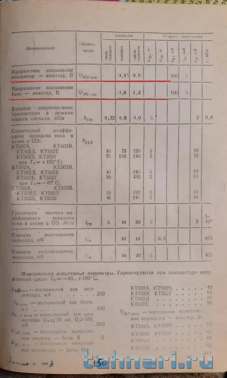

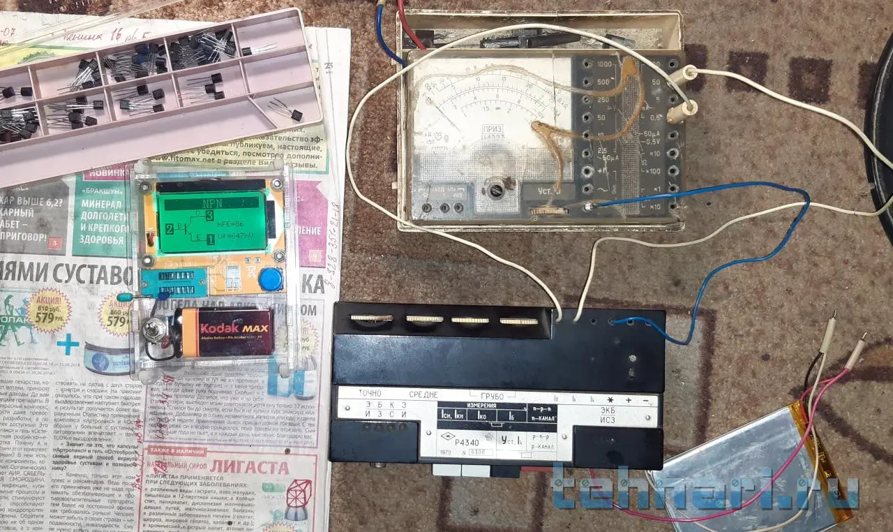

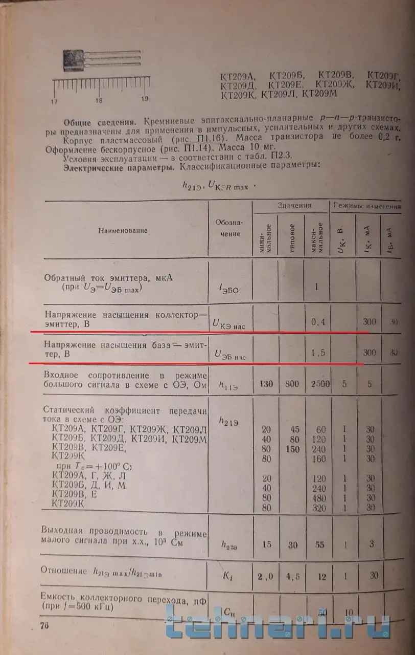

Да чёрт с ней (маркировкой). Показания измерений в LSR-метре и советской приставке к Ц4323 чёт не совсем совпадают.
ток базы кт503е.webp - ток базы 0.3 мА
ток коллектора кт503е.webp - ток коллектора 40 мА
измерения из инструкции.webp - Вст=40/0.3=133
В чём ошибка? Питание приставки от аккумулятора - 4.05V.
Транзистор кт503Е.
советская приставка точнее намного
