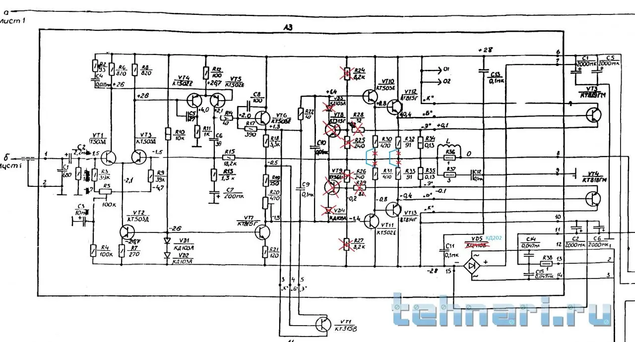

... То есть ,если я понял, при замене транзисторов по схеме, напряжения должны в принципе "устаканиться". Т.к. R16 рассчитывался под кт502/503.
Подобрал транзисторы кт502/503 (как в схеме) по h21e, напряжения и "устаканились". Теперь по +/- 24,5v на С9,11 при входных +/- 29v в точках 10,11 . На базах VT5/VT6 тоже в пределах нормы - +/- (0,6-0,7v).
... напряжения на конденсаторах С9,С11 - разные по каналам. ?ВОПРОС собственно в этом.
Один вопрос закрыл, если можно так выразиться.
… что -то деталек не хватает,
Убрали цепи токовой защиты выходных транзисторов скорее всего

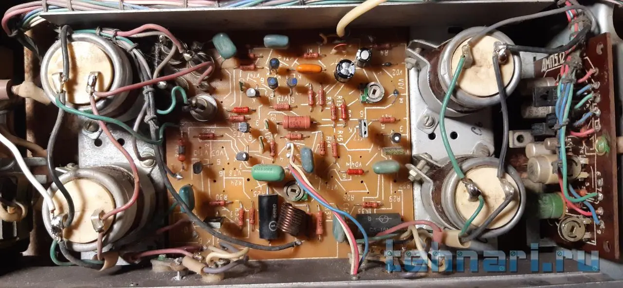

Да, так и есть, убрали. Ещё в каналах разные конденсаторы: в одном - керамика, в другом - плёнка. В канале с плёночными конденсаторами имеется небольшой "возбуд".
Может быть они и номиналами отличаются? В коррекции то на обоих каналах керамика стоит
Да нет, просмотрел по номиналам одинаковые. Есть ещё совсем "мелкие" С5,С6,С8 - те одинаковые для обоих каналов (по наружности).
канал   В.webp.
Да, ещё в канале в котором "возбуд", плохая фильтрация по питанию. Хотя конденсаторы цешкой проверял, емкость более-менее соответствует. В другом канале в одном плече поменял на 2*К50-24 (2200*2).
все банки на аналогичные джамы 4700/50 каждый заменил. Пожалел конечно поставить по 10000/50вольт.Было бы еще лучше.
Менял емкости С1,С5, С2,С6 - толку ноль. Решил прозвонить диоды, показали утечку, буду менять:
20200429_094950.webp.
Заменил диоды - изменений больших не заметил. Заменил транзисторы VT1 (термостабилизация) в обеих каналах на КТ315В (как в схеме). Стояли КТ315Б, и при проверке цешкой показали утечку в переходе КЭ. Также заменил подстроечники тока покоя, старые ну никак не хотели регулировать ток покоя. Установил ток покоя пока 40 мА, (чего-то он немного "плавает"). На выходе "0" (+/- 5/8 mV). Все регулировки, с замкнутым входом УМ на корпус. В динамиках полная тишина. Завтра буду пробовать с генератором, посмотрю что дальше ...

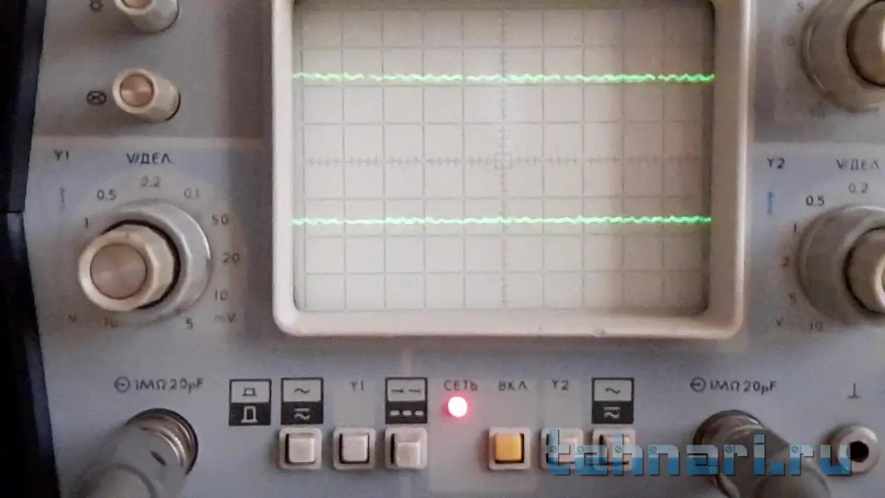

20200502_131805.webp,VideoCapture_20200502-132616.webp - с закороченными входами УМ. V/дел - 5 mV, развёртка - 0.02 mS.
Погонял немного на музыке, после около часа стоял на "тихую". Радиаторы холодные. Насчёт "возбуда" - даже не знаю, при закороченном входе пересчитал частоту сигнала на выходе УМ по осцилу, получилось в районе 175 кГц.

Проверьте цепь Цобеля
Нет. Только в одном. Размах по ослику где-то 2-3 mV. Сейчас выпаиваю/сравниваю конденсаторы коррекции С5,С6,С8.

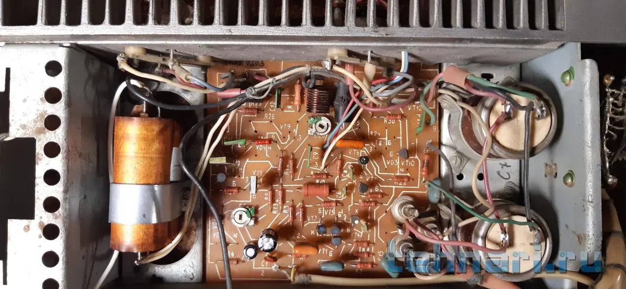

Может я неправильно определил/классифицировал характер помехи? Поставил усь вертикально, решил посмотреть что осцил. показывает - зна-аа-чительно меньше. Поставил нижнюю крышку:
20200502_194949.webp - без нижней крышки;
20200502_195047.webp - с крышкой.
Режим измерений тот же - закороченный вход УМ, осцил.: V/дел. - 5mV, развёртка - 0.02 mS.
Как то так.
