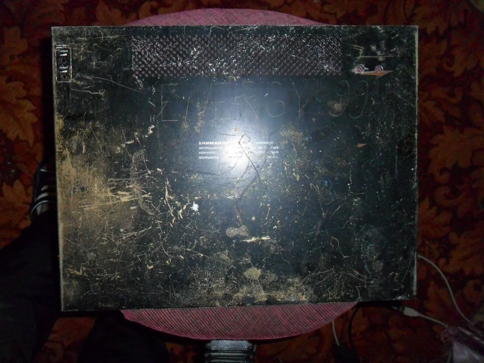

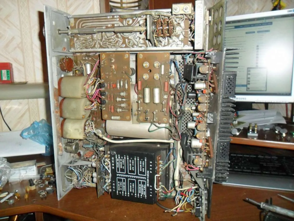

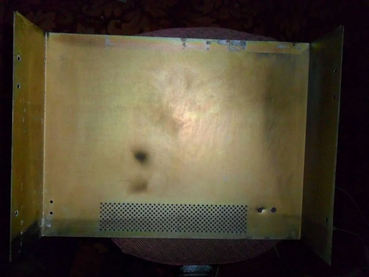

да ладно,это все ерунда,после покажу фотки халявного брига 001.впечатление что он горел,потом его тушили.после он попал в масло и настигла пыльная буря!после чего он естественно перестал работать))))))
Было бы интересно, если бы после этих катаклизмов вы показали восстановленный вариант.

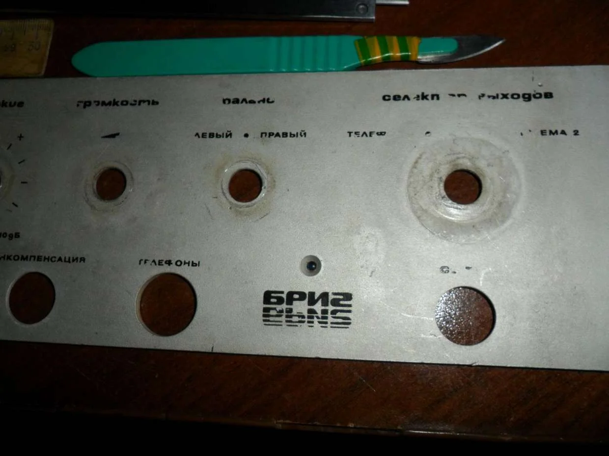

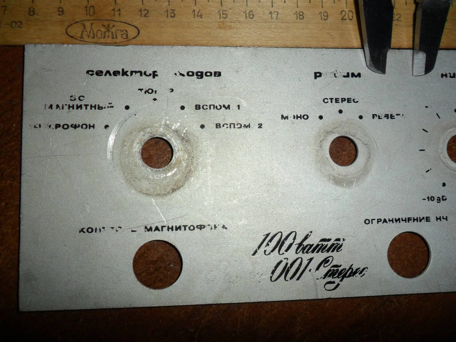

сейчас пока работаю над лицевой панелью.
вот что на данный момент твориться.

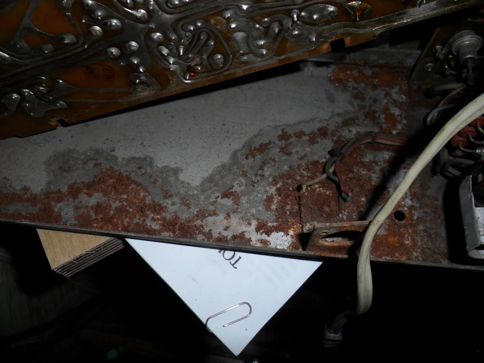

"Немножко" поржавел)))

а тем временем БРИГ ожил и занимаюсь его косметикой.
