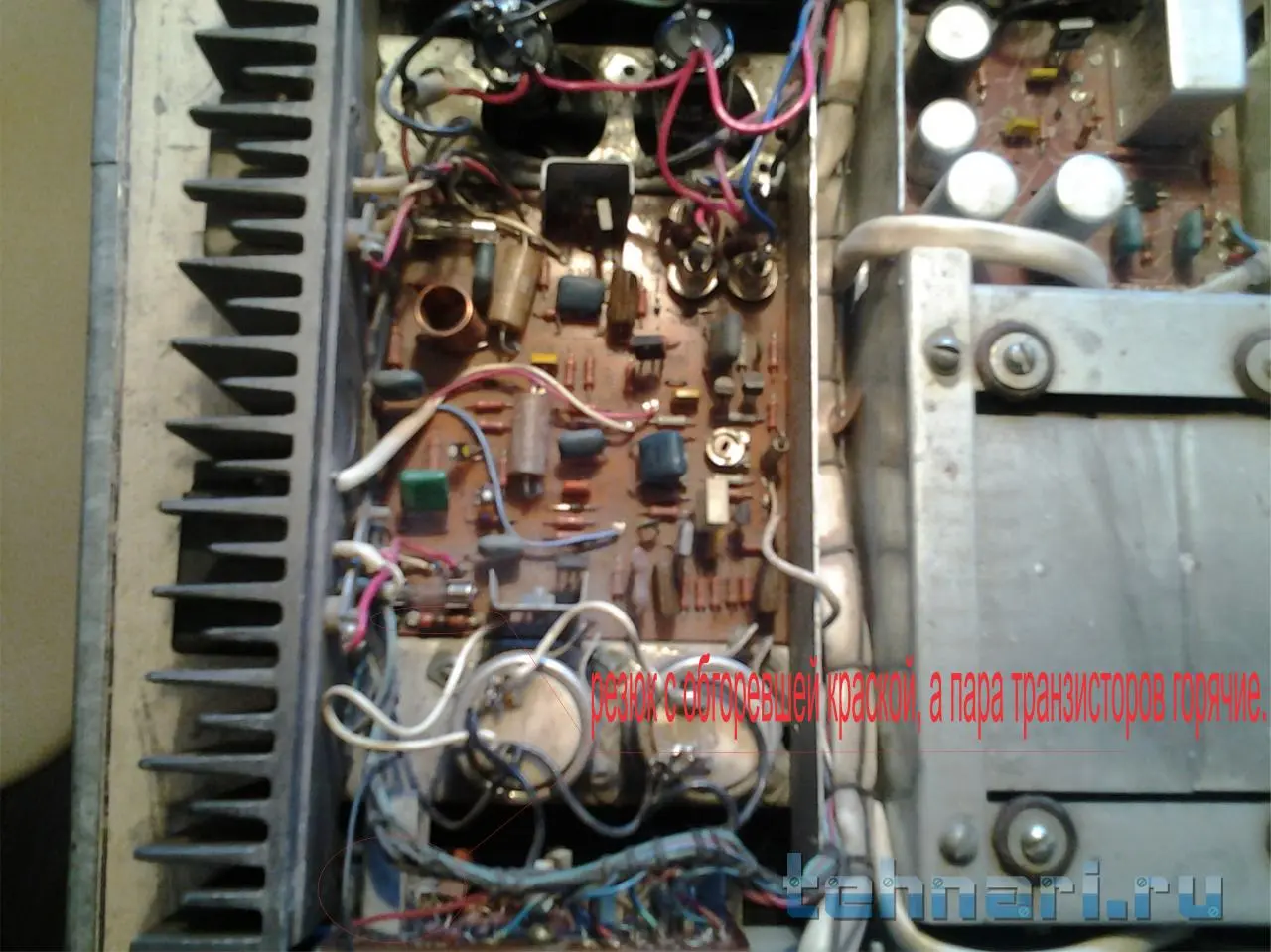

Отдали такое изделие. Провалялся страдалец года три в подвале под лестницей перед тем. А еще до того кто-то в нем копался. Это видно по "самодельной" пайке и одной из банок перемотаной синей изолентой. (Согласно показометру банка имеет 760 мФ, и нагревается при работе) При включении транс свирепо загудел, а защита колонки подключать отказалась категорически. Замена пары банок на одном канале дала чудный результат. Усь начал громко петь, а транс замолчал совсем. Но осталась целая куча неясных вопросов, причем такая, что прям не знаю с чего начать.
На задней стенке стоит тумблер. Изнутри провода подпаяны так, что тумблер теперь просто висюлька, а верхние и нижние гнезда подключения колонок запараллелены.
Далее узел защиты. Реле греется, примерно 50-60 градусов, греются 361-е транзюки, и шестиногая черная штуковина возле надписи VD4 тоже греется. Иногда случается глюк. При отключении уся, колонки "плюются". Это весьма редко но бывает.
На левом канале резюк с обгорелой краской.
Предохранители на левом канале с "жучками".
Входы и селектор - рабочие. При подключении МР3 плеера ко входу ЗС шелестяще-шепелявый фон какой-тос присвистом. Видимо связано с тем что вход ЗС не аналогичен другим входам и "заточен под своё".
Покрутил регуляторы тембра, баланса, перестал пропадать звук при регулировке.
Кнопки работают четко и аккуратно. При нажатии щелкают только сами кнопки, а в усе просто меняется звук.
Собственно задача: хочу провести полное техобслуживание данного изделия, исправить то, что "нагениталено", отмыть, пропылесосить и пугать соседей.

Все электролиты заменить однозначно,выставить ток покоя и ноль на выходе,ЗС это вход для винилового проигрывателя, а не для подключения mp3! Все переменники лучше промыть и смазать, тумблер сзади он не особо то и нужен если пользоваться только одной парой ас,ну а в остальном схема, паяльник и Бог в помощь,делов на пару часов не спеша.
