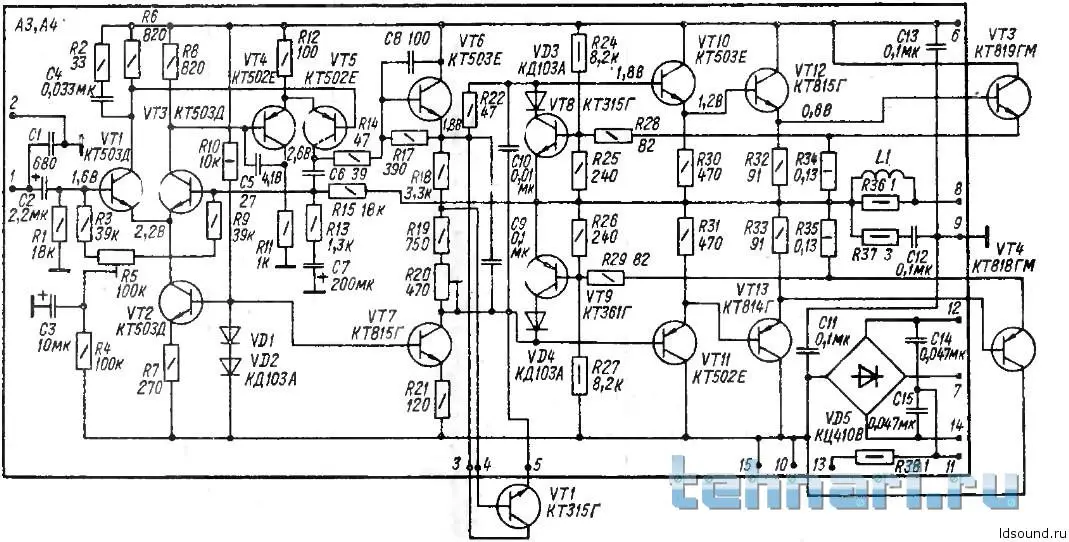

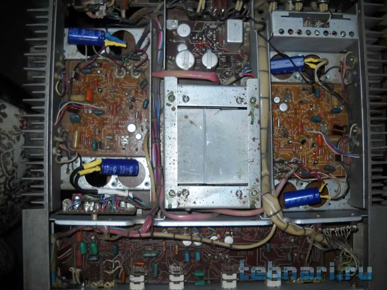

Приветствую прошу помощи в восстановлении усилителя. Сам усилитель Амфитон 002 раньше пел, теперь слышен лишь гул, когда то отдавали в ремонт, ничего не сделали(может оно и к лучшему). Почитав немного понял что надо заменить электролиты для начала. Заменил большие банки(которые по 2000 мкФ) на 4 по 4700 мкФ 50в, гул остался но питание выравнялось, было 25-28 в стало 29,7-30в (на конденсаторах мерил). Звук есть но намного тише чем играл этот усилитель раньше, правда раньше он и играл не от компа.

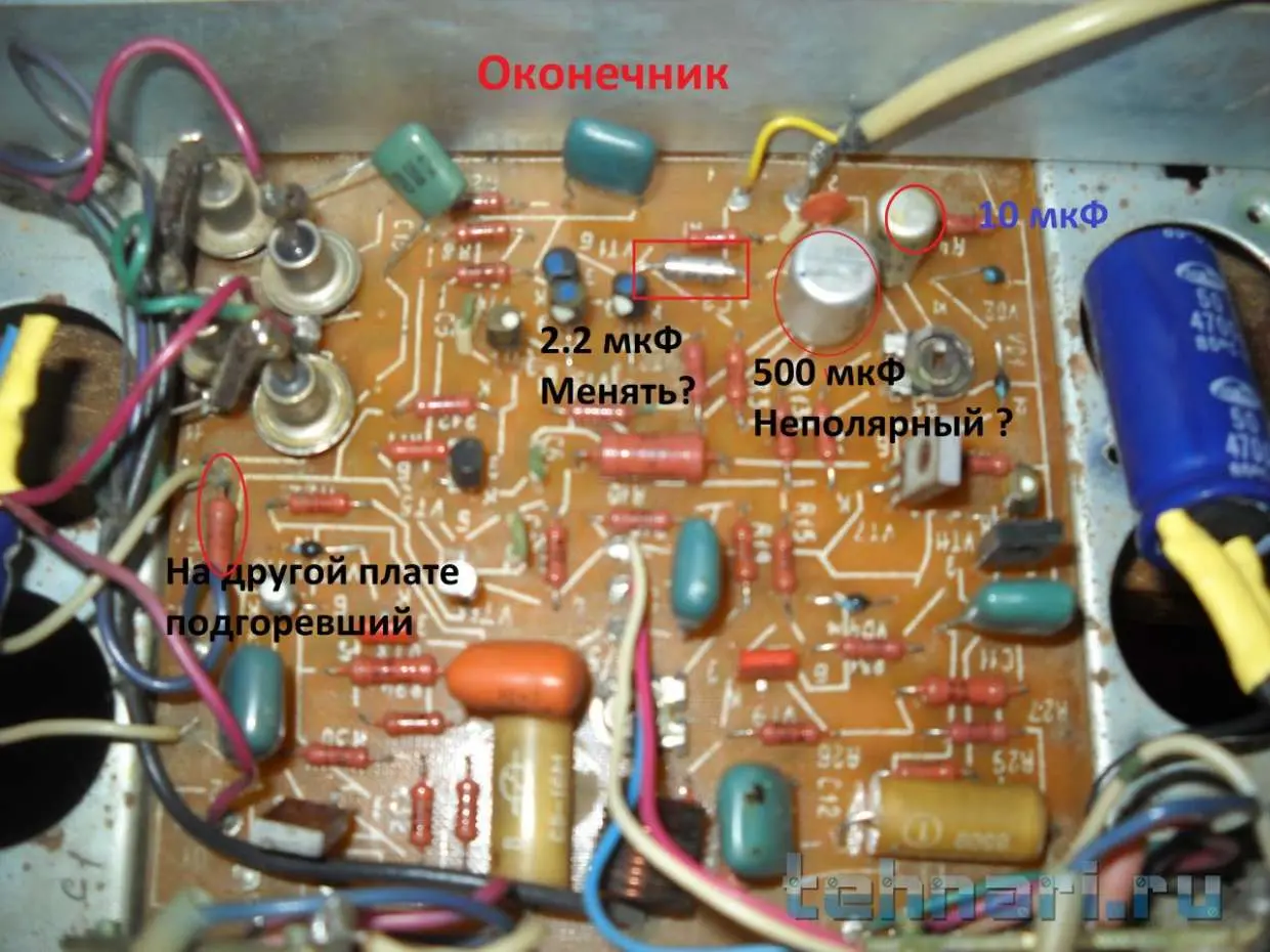

1. Собственно в чём вопрос хочу для начала заменить электролиты, на плате оконечника два электролита 200 мкФ и 10 мкФ, но на том который 200 мкФ не вижу маркировки полярности, там может стоять не полярный ?
2.Также есть ещё один конденсатор С2, 2.2 мкФ это электролит? Его лучше заменить?

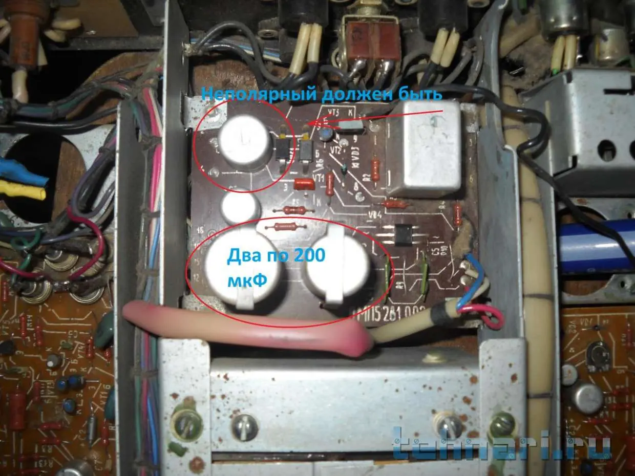

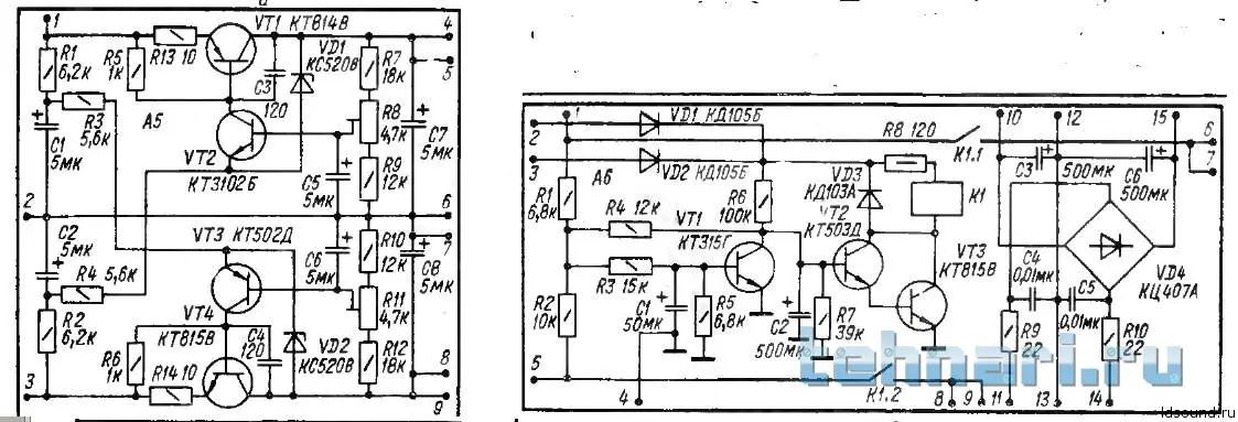

3. Две банки на плате защиты по схеме 500 мкФ, у меня стоят по 200 мкФ, поставлю на 500, можно ?
4. На оконечнике возле диодного моста стоит резистор R38 он подгоревший, мультиметр показал что там 1 Ом, у меня есть резисторы 1 Ом 1 вт, можно туда поставить?
На выходах на колонки, без сигнала, есть напряжение левый 0,15 в, правый 0,35-0,45, отсюда и гул.
По схеме мало что понятно, и ёмкости расходятся, и электролитов фильтра (которые 8*2000 мкФ) вообще нет, а где полярные и не полярные вообще понять не могу. Смотрел видео похожего ремонта так там парень сказал что в усилителе только один не полярный, на плате защиты стоит (на фото).

1)Конденсатор на 200мкФ стоит между R13 и землей? Если да , то он полярный , плюс на землю .
2)С2 лучше заменить на пленку .
3)Можно поставить и на 500 , если они стоят по питанию .
4)Можно .

Да, 200 мкФ стоит между R13 и землёй, я ошибся на фотке написал на него 500 мкФ.
Чем-то он похож на мою Орбиту и выходные те же. очень боится короткого на выходе, проверь выходные транзисторы, заодно и транзисторы на раскачке ... :)
В Орбите оконечник по схеме Квод 405 . На счет КЗ , тут же ограничители на ВТ8/9.

На плате защиты C1 C2 тоже полярные?
Заранее спасибо.
В том то и дело что на них нет такой маркировки, разве что снизу, надо выпаять....
С1 неполярный С2 полярный, на пластике прям под ножкой маркировка.
Заменил конденсаторы, больше не гудит :), хотя есть небольшое напряжение на выходах на колонки 0,1-0,15 в возможно отсюда и небольшой фон. это мой первый ремонт :).

На оконечниках присутствуют подстроечные резисторы, но что и как регулировать я не знаю,
Резистором R5 - выставляется ноль на выходе, а R20 - ток покоя.
Методика есть в свободном доступе, в сети, да и здесь, на форуме, неоднократно описывалась.
Ток на выходе + - выставил, ток покоя трогать не буду чёт я стримаюсь туда лезть.
