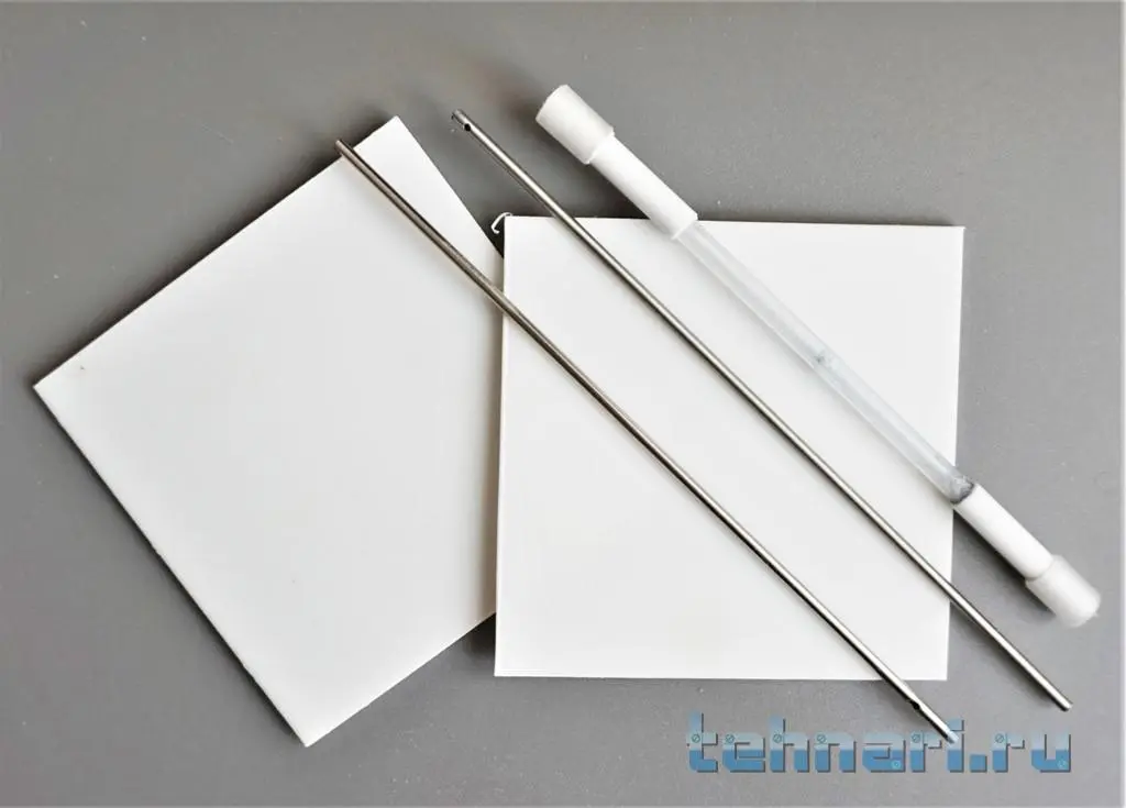

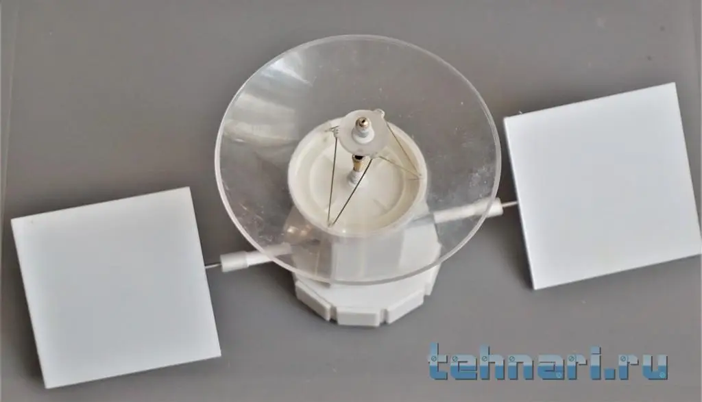

На верхнюю раму установил зеркало сканирующего радиолокатора.
    48.5 KB · Просмотры: 88

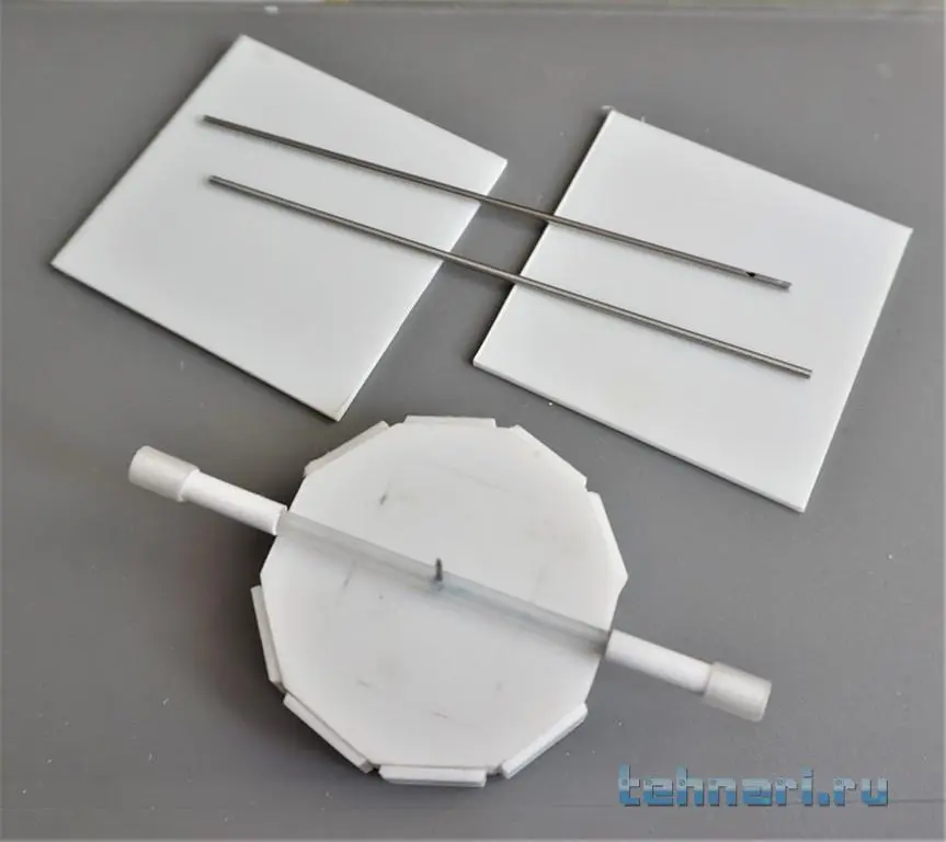

А затем установил верхние раскосы в заранее просверленные установочные отверстия. Поскольку сейчас все собирается "на живульку", то для удобства работы стянул всю собираемую конструкцию парой резинок. Проверю окончательно стыкуемость элементов, а уж затем все зафиксирую клеем. А пока получилась вот такая конструкция.

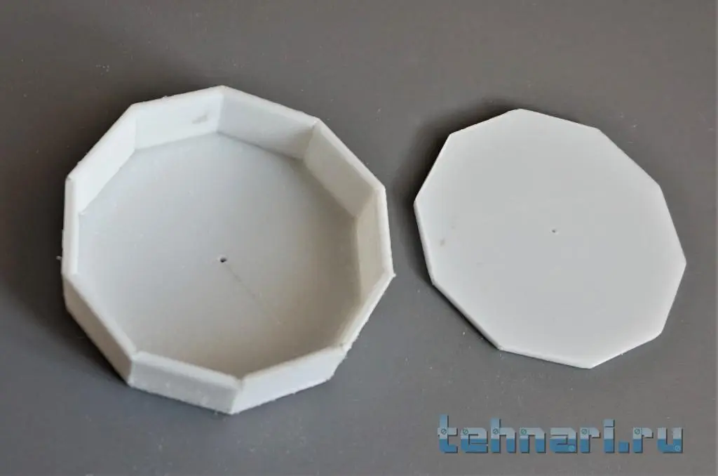

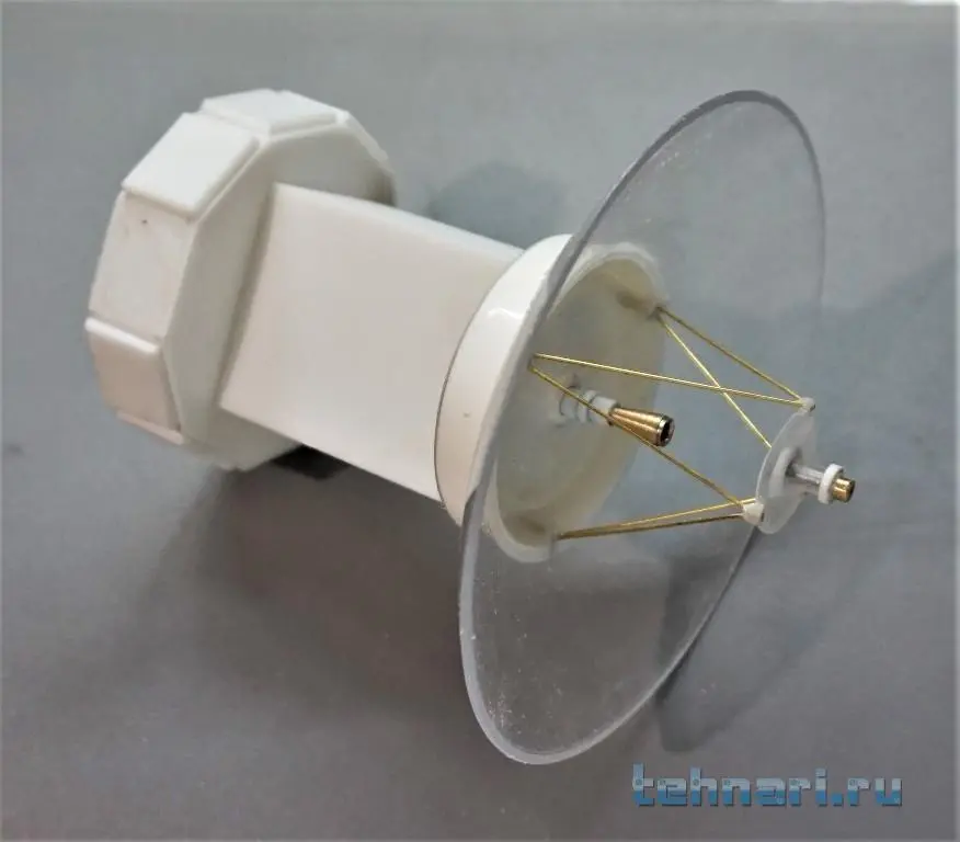

Антенна радиолокационного высотомера (альтиметра), предназначенного для замера высоты поверхности под пролетающим над ней спутником. Полученный замер высоты впоследствии привязывается к изображению, полученному с помощью сканирующей антенны. Данная антенна представляет из себя усеченную четырехгранную пирамиду. Заготовки антенны вырезаны из листового пластика и склеены.

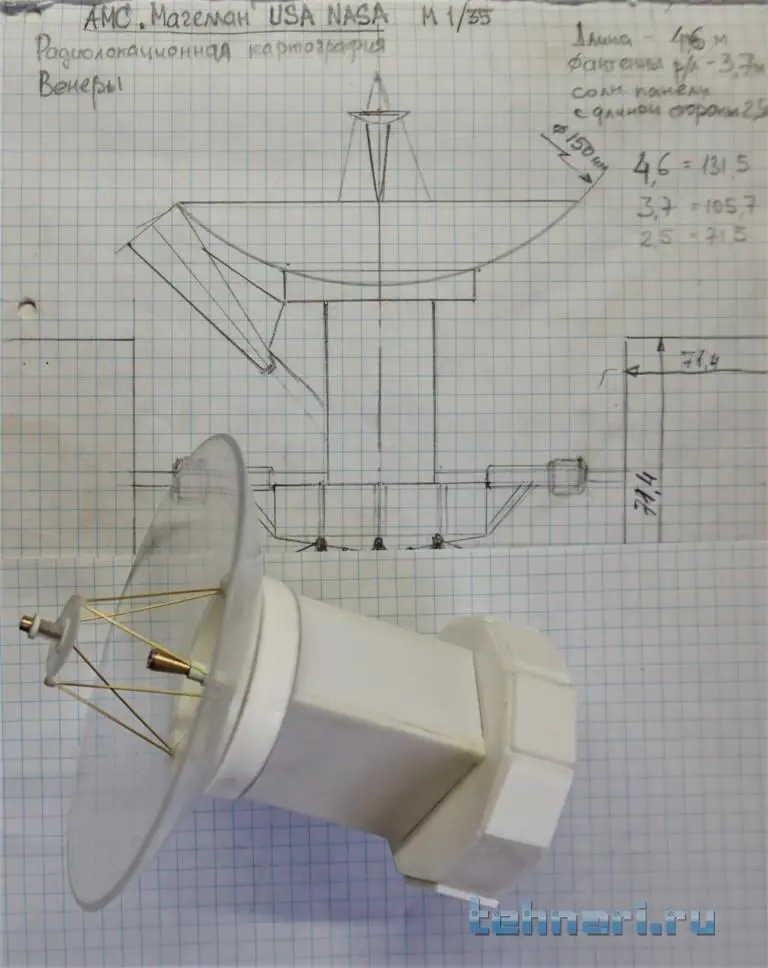

На снимке реального аппарата видно, что рупор антенны альтиметра имеет некий каркас, который в модели я попытался повторить при помощи квадратного пластикового прутка сечением1х1мм.

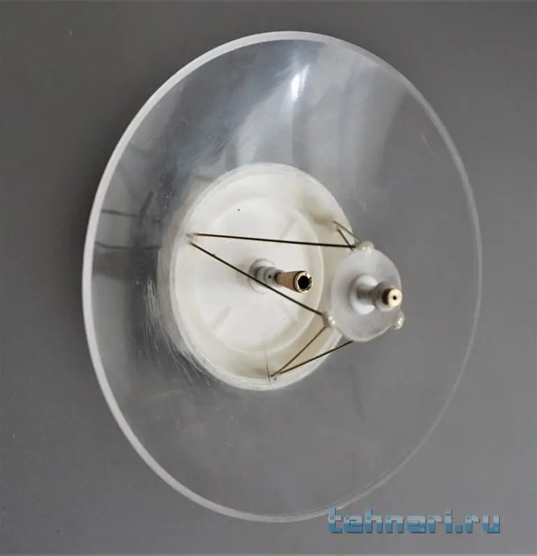

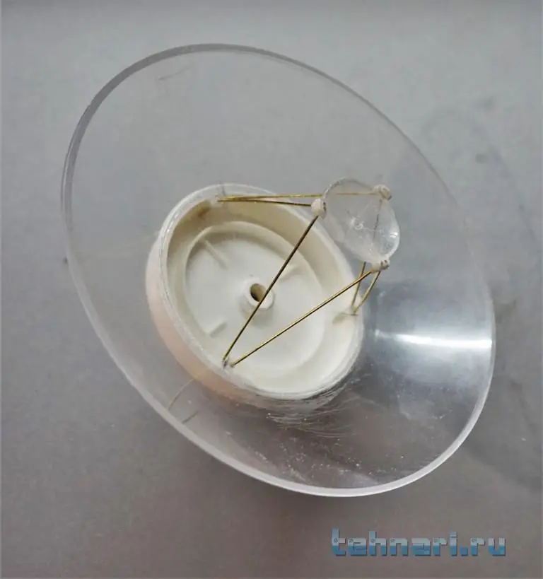

При помощи раскосов, выполненных из латунной трубки ф0,6мм закрепил раструб антенны альтиметра на корпусе станции.

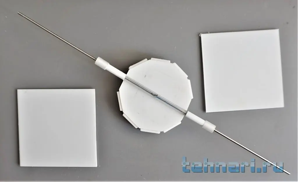

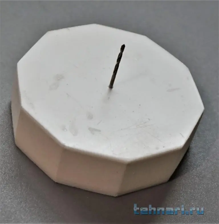

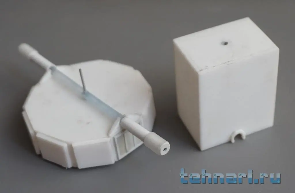

Сопла двигателей коррекции изготовлены из литника и латунной трубки. В литнике засверливается отверстие, в которое вклеивается отрезок трубки. Затем литник обрезается в размер и подвергается обтачиванию при помощи шуруповерта и плоского надфиля. Внутренняя часть сопла выбирается при помощи сверла и модельного ножа. В итоге имеем 8 сопел.

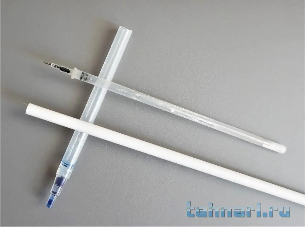

По отработанной технологии изготовлены сопла корректирующих двигателей на вращение станции вокруг продольной оси.
