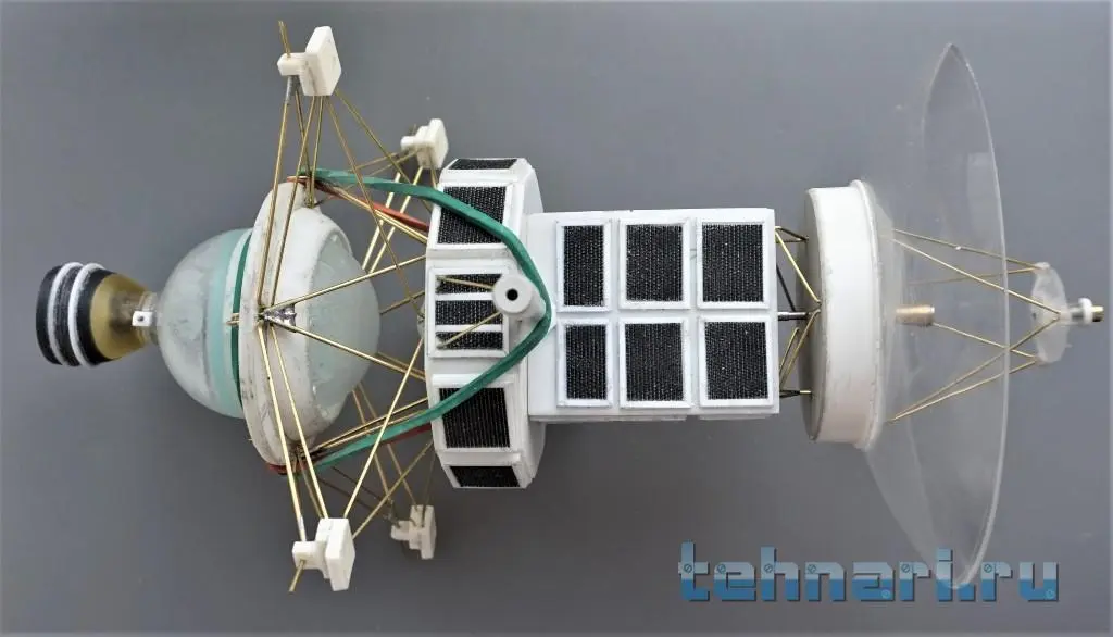

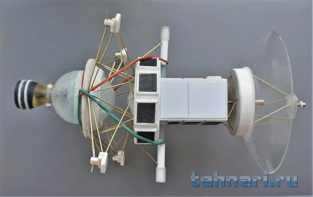

А затем установил верхние раскосы в заранее просверленные установочные отверстия. Поскольку сейчас все собирается "на живульку", то для удобства работы стянул всю собираемую конструкцию парой резинок. Проверю окончательно стыкуемость элементов, а уж затем все зафиксирую клеем. А пока получилась вот такая конструкция.

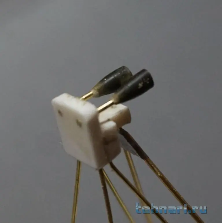

Сопла двигателей коррекции изготовлены из литника и латунной трубки. В литнике засверливается отверстие, в которое вклеивается отрезок трубки. Затем литник обрезается в размер и подвергается обтачиванию при помощи шуруповерта и плоского надфиля. Внутренняя часть сопла выбирается при помощи сверла и модельного ножа. В итоге имеем 8 сопел.

Далее сопла вклеиваются в блоки, размещенные на раме.

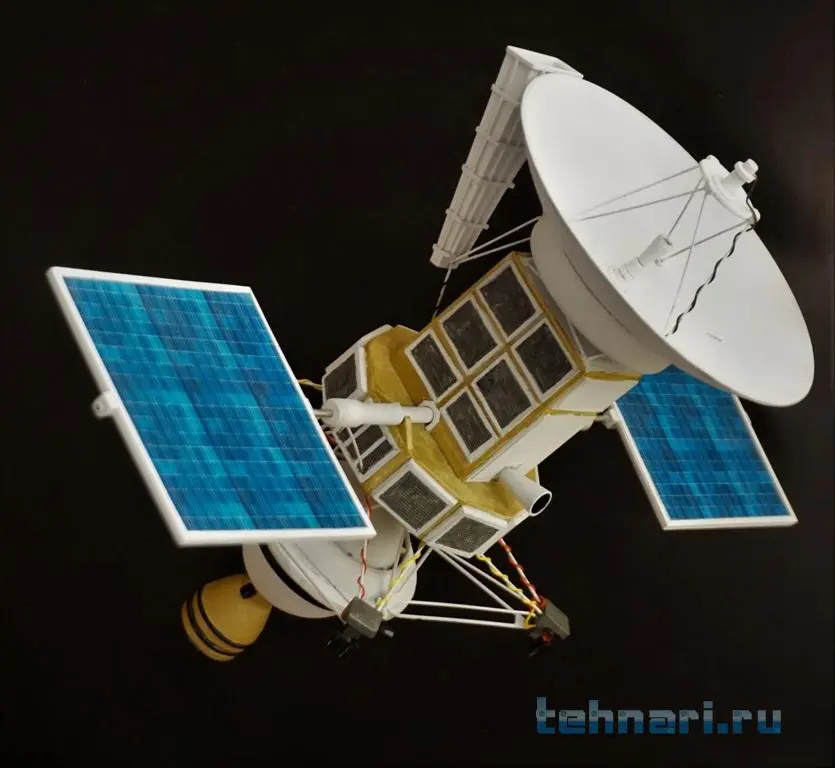

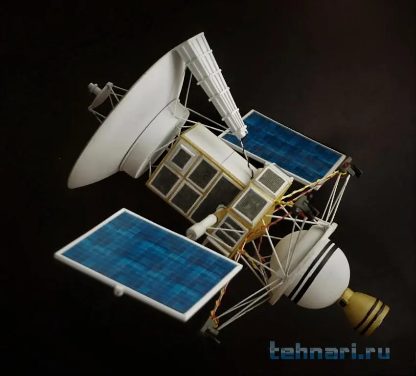

Подошла к завершению работа и над этой моделью. Произведена задувка грунтом и окраска модели, после чего проложены топливопроводы для подачи топлива на двигатели коррекции и кабель от радиовысотомера. Изготовлена подставка с фотографией поверхности Венеры, отснятой радиолокатором станции во время миссии.

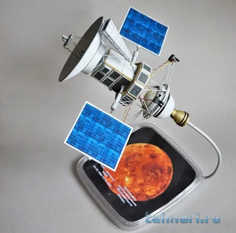

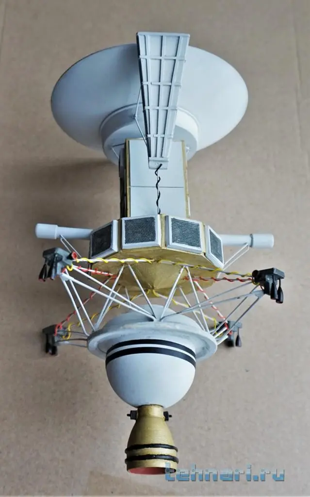

В итоге имеем вот такую модель АМС "Магеллан", выполненную с "0" в М1:35. Фото с разных ракурсов.

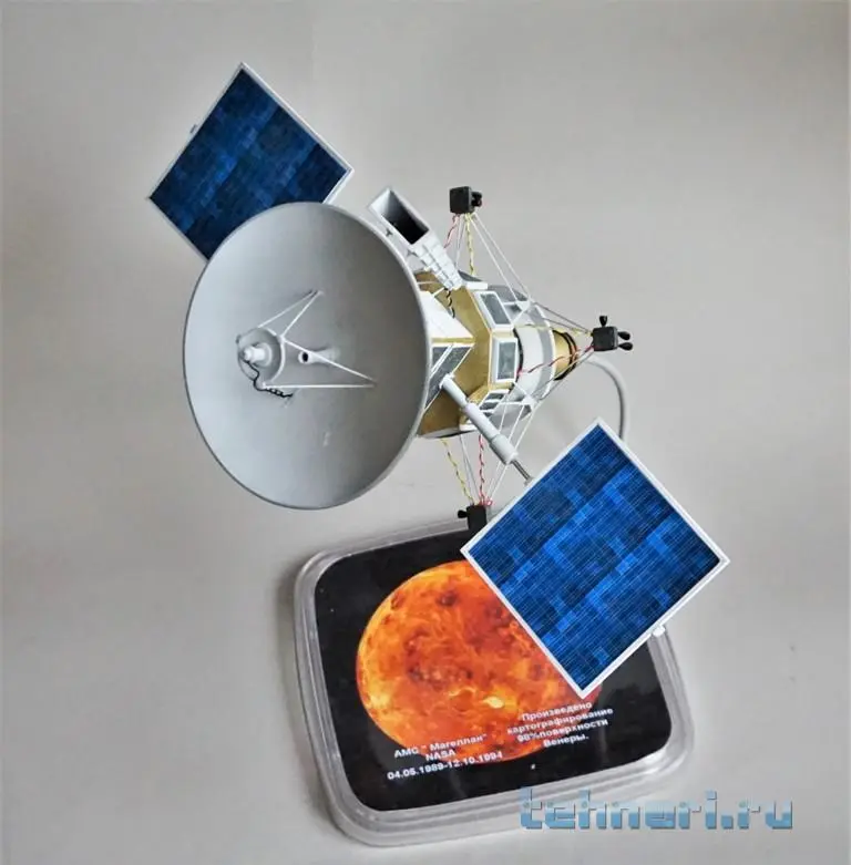

Модель установлена на подставку.

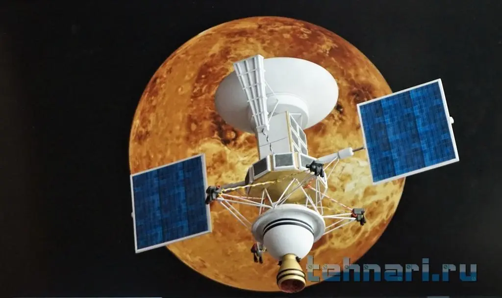

И в завершение фотосессии, по традиции, селфи амс "Магеллан" на фоне скрытой под облачным покровом Венеры и на фоне ее подробной поверхности, снятой при помощи бортового сканирующего радиолокатора станции.
