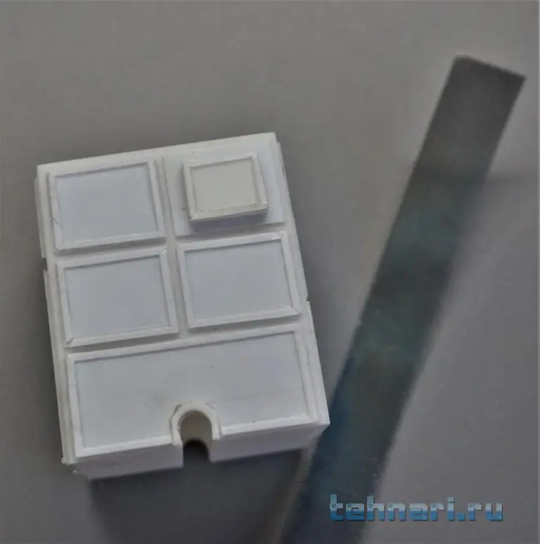

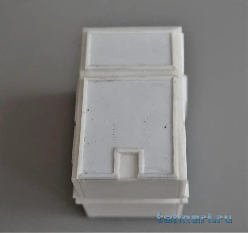

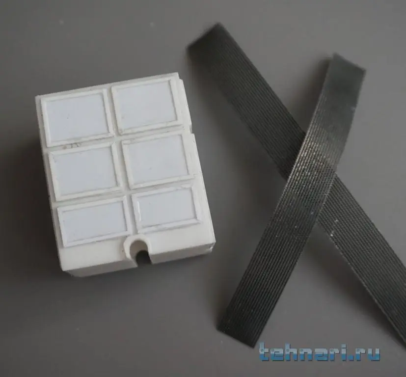

Произведено оконтуривание окон на одной из граней "лапшой и вставка в контур жалюзийной решетки.

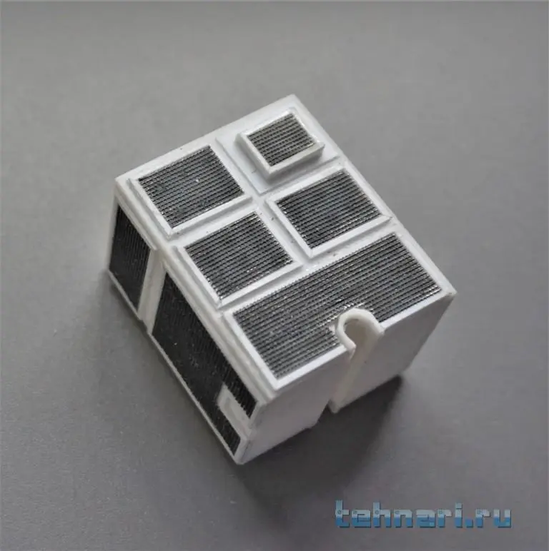

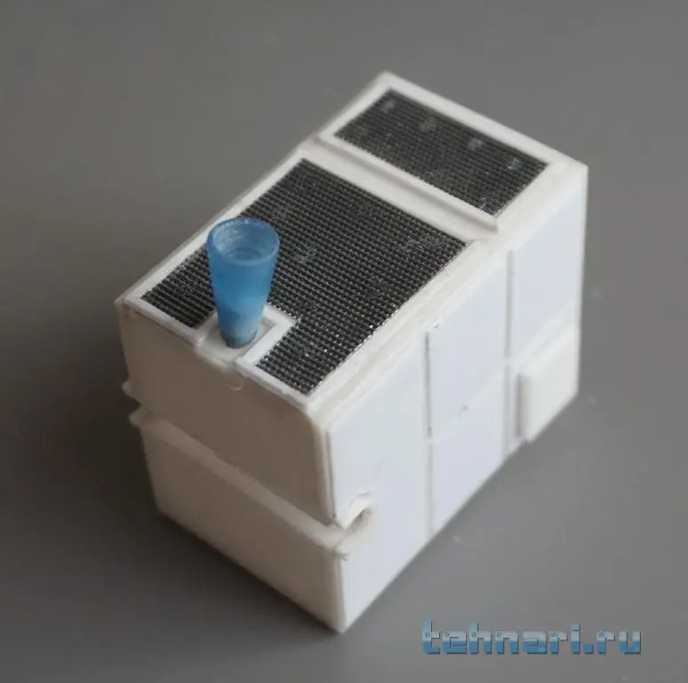

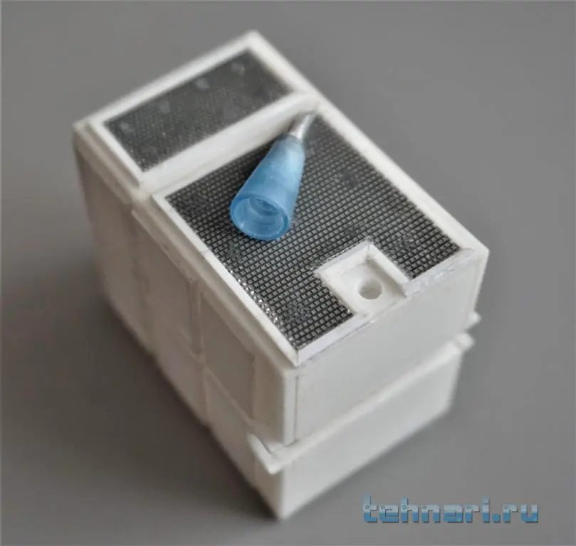

Продолжено оконтуривание окон системы терморегулирования приборного отсека и установка жалюзи на гранях отсека.

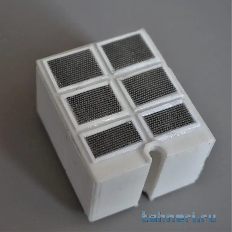

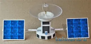

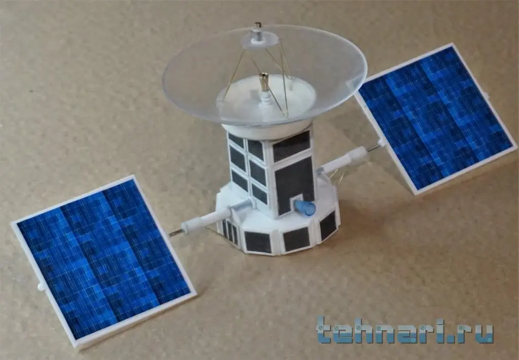

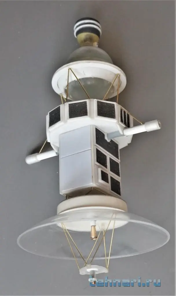

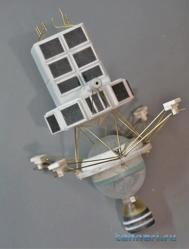

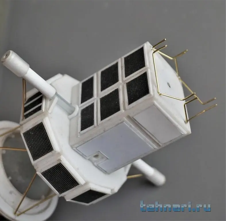

Произведена сборка корпусов и установка солнечных батарей. Получилась вот такая предварительная картинка.
    18.9 KB · Просмотры: 95
    29.1 KB · Просмотры: 49
    28.5 KB · Просмотры: 113
    32.7 KB · Просмотры: 96

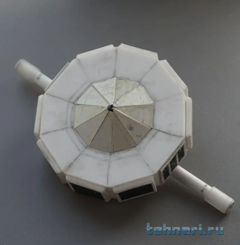

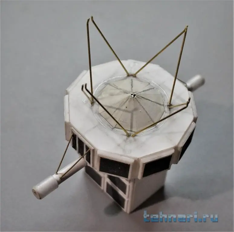

Во внутреннем объеме блока управления станцией спрятан шарообразный бак с топливом для двигателей ориентации. Из нижней части блока выглядывает только макушка шара, которую необходимо прикрыть. Для этого из листового пластика нарезаны треугольники, из которых склеена крышка в виде 10-ти гранной пирамиды.

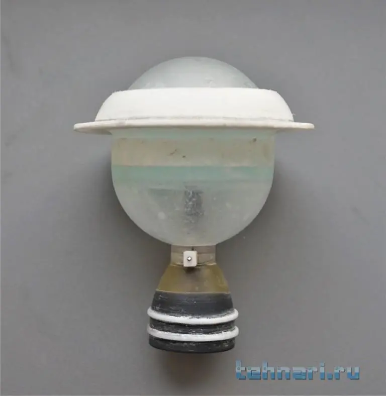

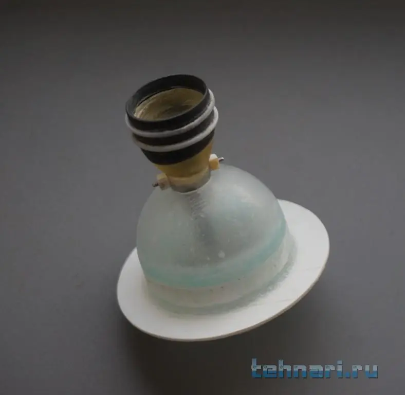

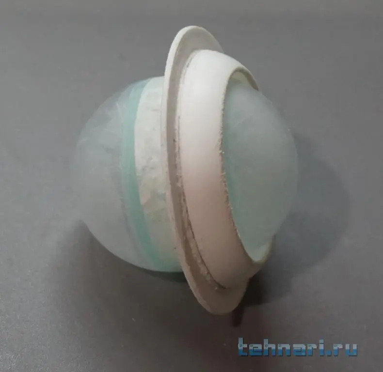

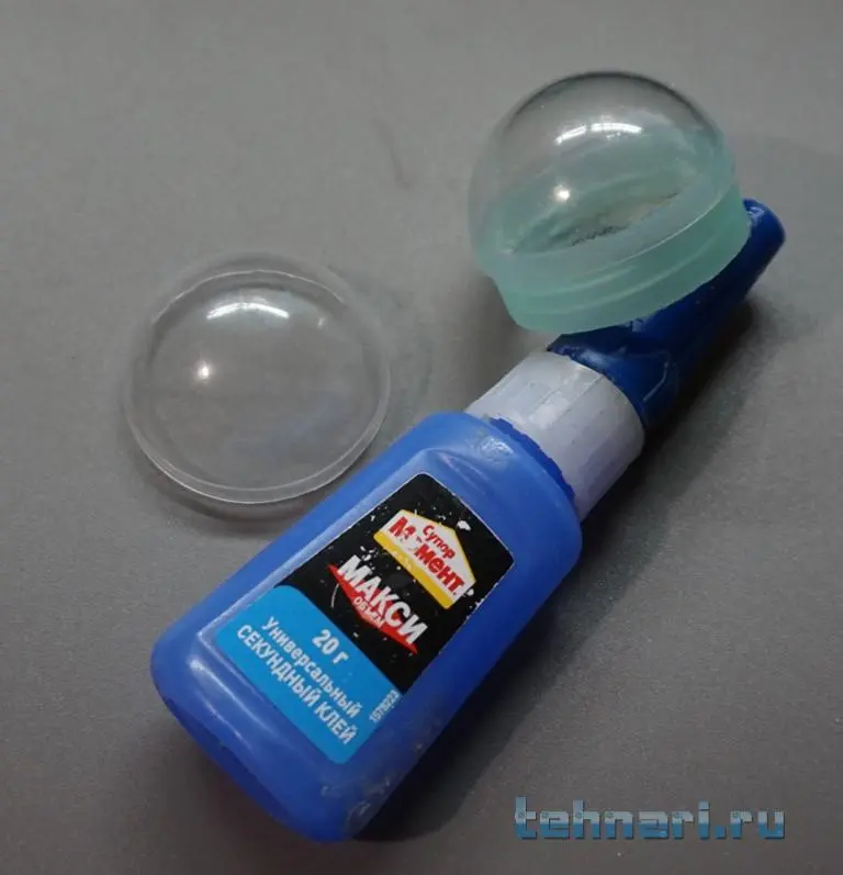

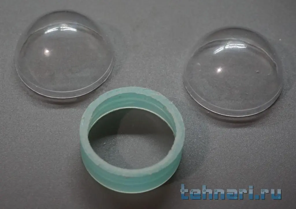

Далее следует изготовление твердотопливного тормозного двигателя, с помощью которого станция с пролетной траектории перешла на высокоэлептическую орбитальную траекторию.

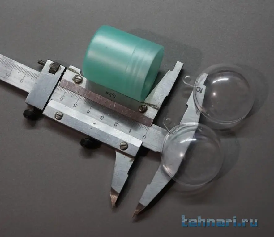

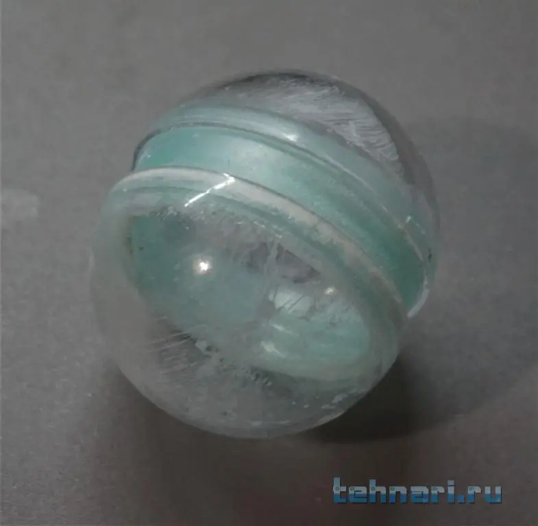

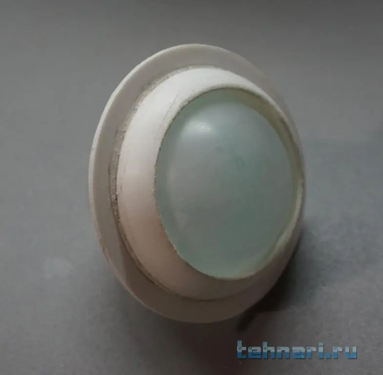

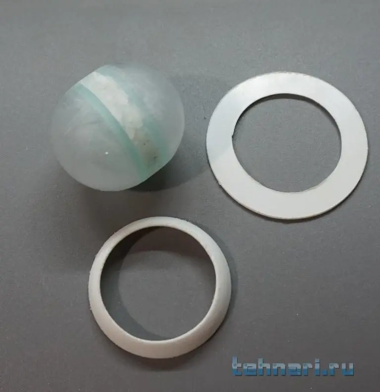

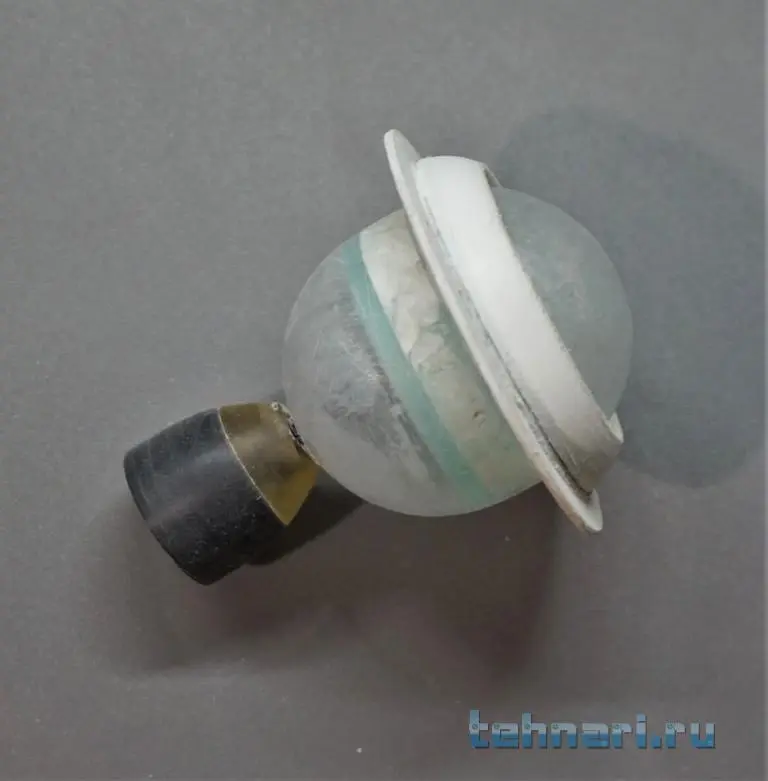

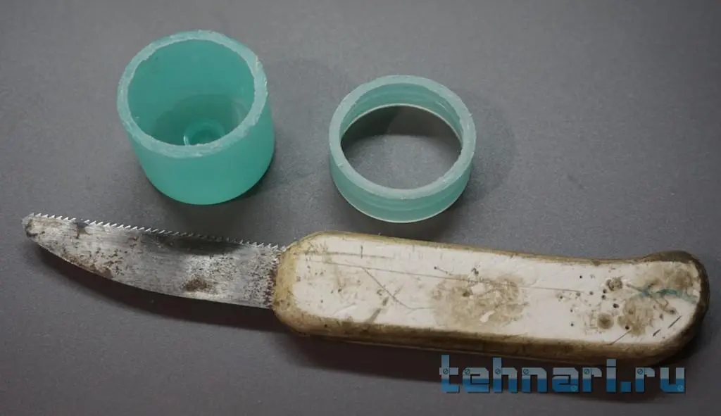

Для изготовления корпуса двигателя взяты полистироловый поделочный шар Ф40мм, крышка от косметической тары Ф38мм. От крышки отрезано кольцо, являющееся центральной частью корпуса. На него наклеены с обеих сторон половинки пластикового шара. Ступенька, возникшаю в результате разницы диаметров шара и крышки ликвидирована при помощи цианокрила и питьевой соды. После полной полимеризации (10мин) место стыка было обработано шкуркой.
    23.4 KB · Просмотры: 51
    13 KB · Просмотры: 44
    31.8 KB · Просмотры: 41
    24.5 KB · Просмотры: 41
    56.3 KB · Просмотры: 53
    31.4 KB · Просмотры: 41
    25.5 KB · Просмотры: 54

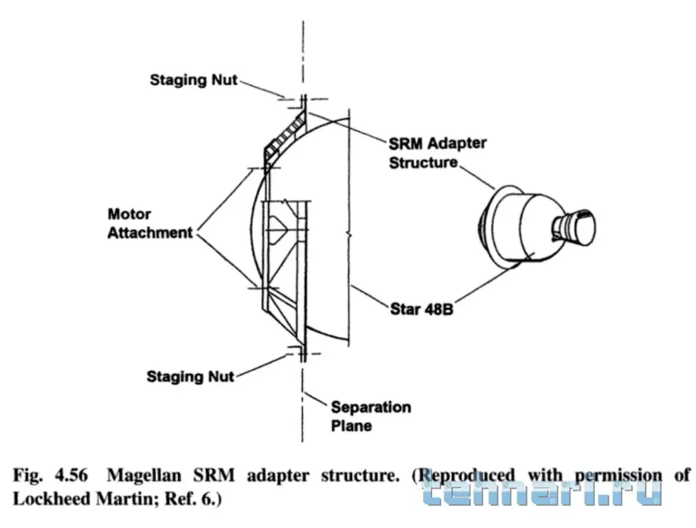

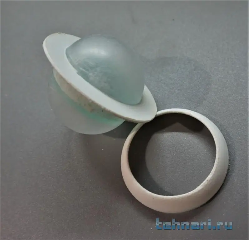

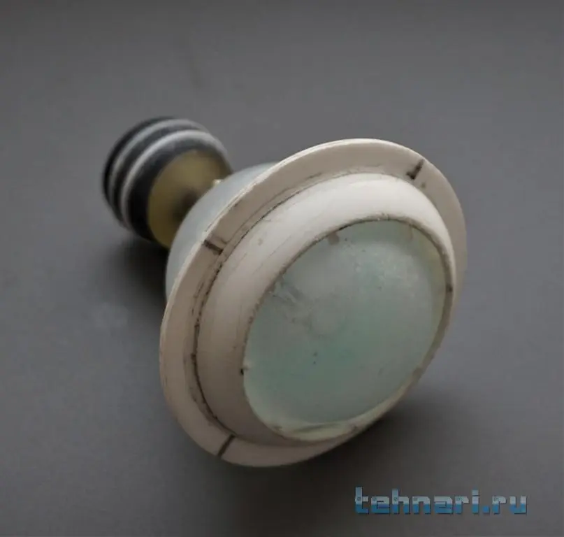

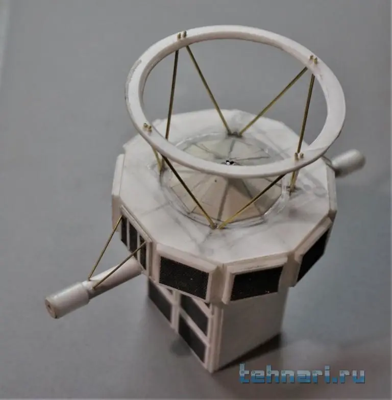

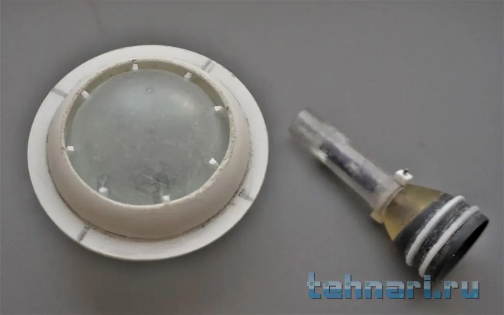

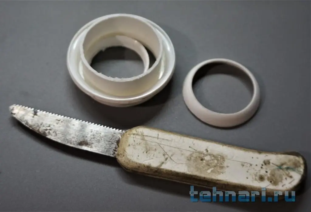

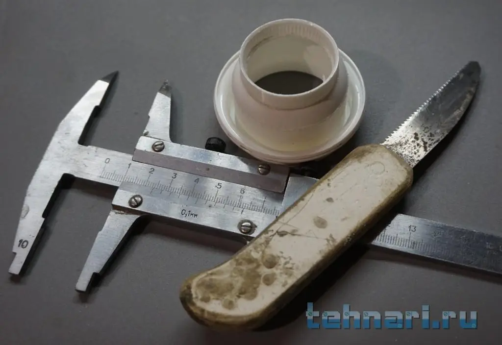

Тормозной двигатель крепится к ферменной конструкции корпуса станции через адаптор. Для изготовления адаптора взята крышка с подходящими размерами и профилем поверхности от очередной использованной баночки с кремом и листовой пластик. Немного работы ножовкой, фигурное кольцо отрезано от крышки. Из листового пластика вырезано кольцо адаптора, а затем все детали соединены в единое целое.
    10.2 KB · Просмотры: 32
    10.1 KB · Просмотры: 35
    20.7 KB · Просмотры: 90
    16.8 KB · Просмотры: 38
    23.3 KB · Просмотры: 44
    31.5 KB · Просмотры: 44
    21.6 KB · Просмотры: 40
    54.4 KB · Просмотры: 35

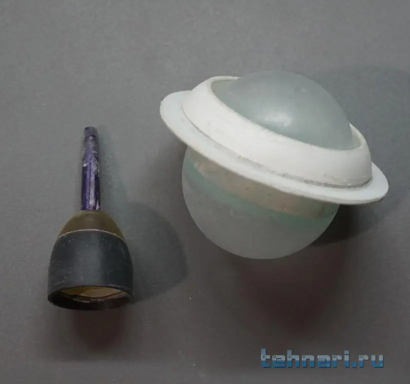

Сопло двигателя выточено при помощи ножа, сверла и шкурки на шуруповерте из заготовки, выполненной из пластиковой трубки и залитой эпоксидным клеем.
    33.2 KB · Просмотры: 37
    12.7 KB · Просмотры: 35
    18.6 KB · Просмотры: 41
    12.6 KB · Просмотры: 46
Сегодня еще немного поработал над внешним видом двигателя.
    14.4 KB · Просмотры: 48
    10.2 KB · Просмотры: 46
    10.9 KB · Просмотры: 41
    8.8 KB · Просмотры: 49

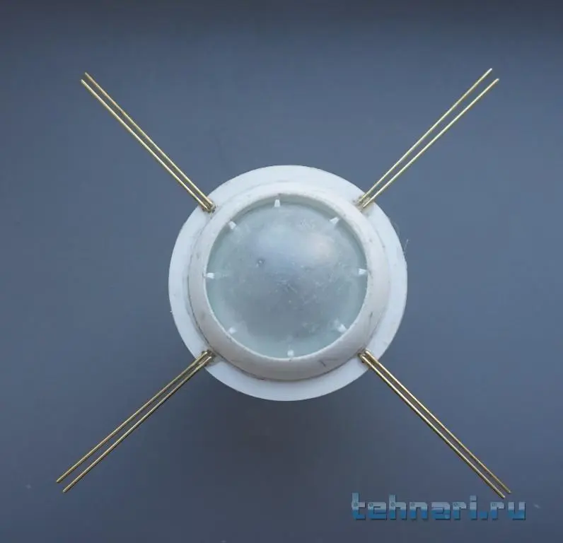

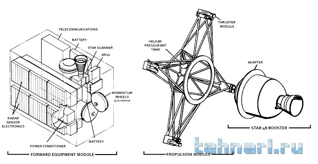

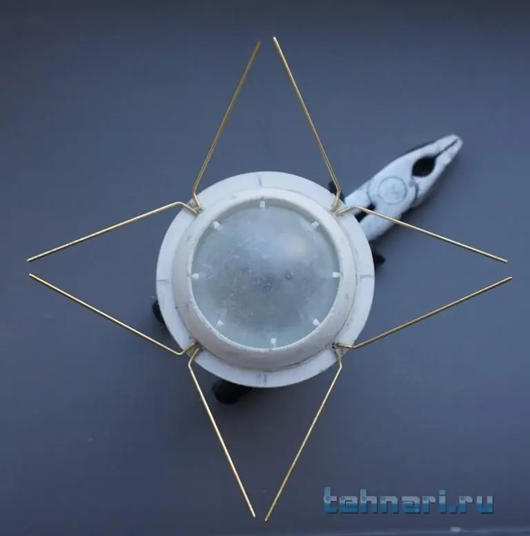

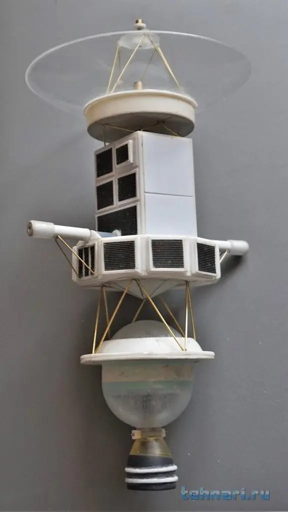

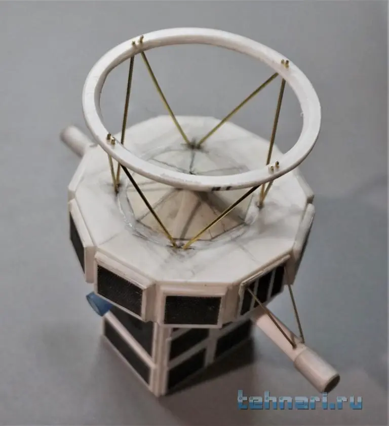

И начал сборку ферменных конструкций станции, удерживающих адаптор, к которому крепится тормозной двигатель, а также группу из четырех корпусов с двигателями ориентации станции. Для ферменных конструкций использована латунная трубка Ф 0,9мм. в корпусе станции просверлены установочные отверстия, в которые вклеены одной стороной стойки, удерживающие адаптор.
    46.2 KB · Просмотры: 44
    17.5 KB · Просмотры: 40
    54.4 KB · Просмотры: 41
После чего вторая сторона стоек была вклеена в установочные отверстия, просверленные на адапторе.

А затем прошла установка двигателя на адаптор.

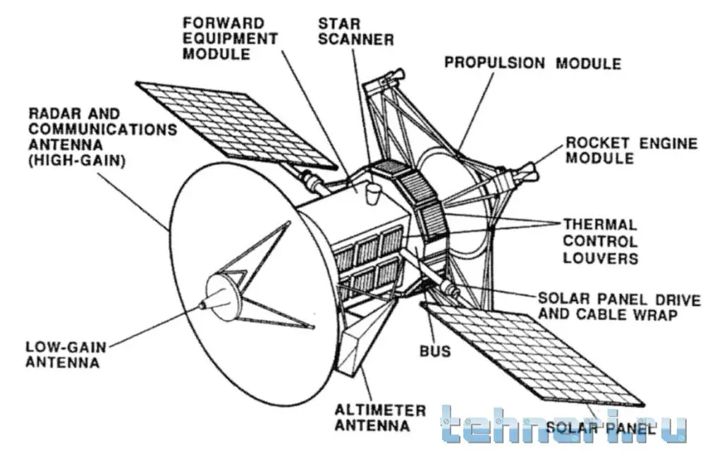

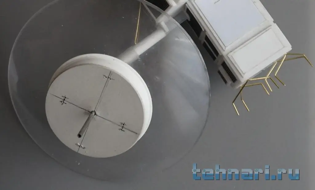

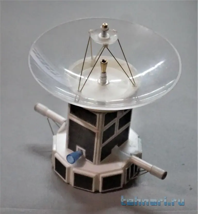

Подобную ферму для установки зеркала сканирующего радиолокатора изготовил из латунной трубки Ф0,7мм и вклеил в просверленные установочные отверстия в крышке приборного отсека.

Засверлил ответные установочные отверстия в корпусе зеркала радиолокатора.

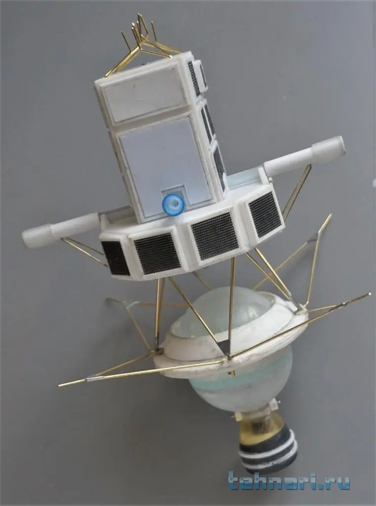

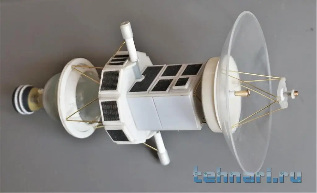

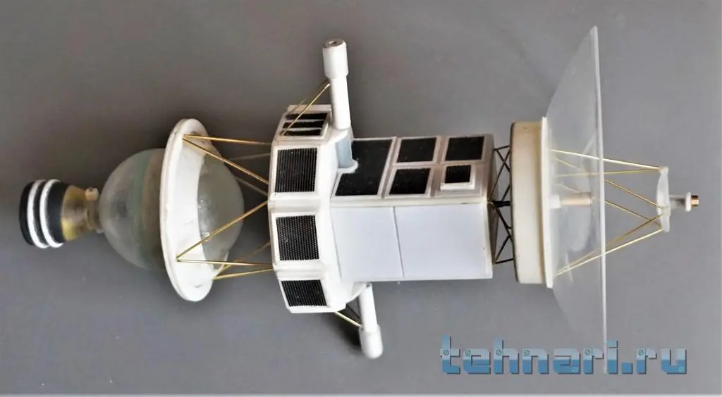

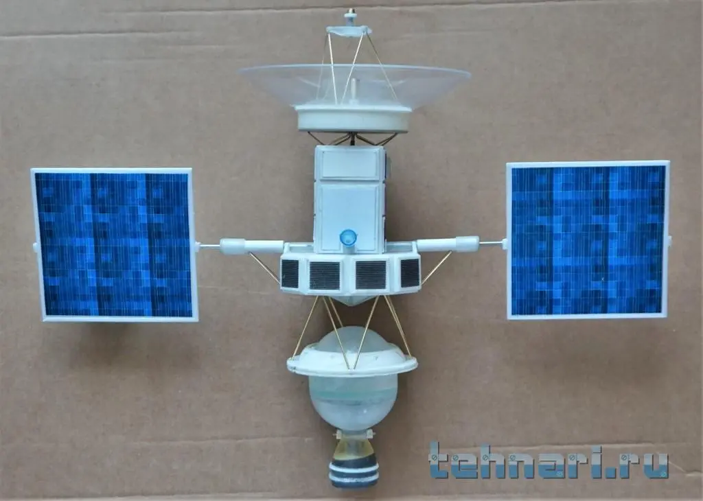

И соединил два узла воедино. С установленными солнечными панелями взору явилась вот такая картина.
    21.5 KB · Просмотры: 42
    17.3 KB · Просмотры: 109
    18.7 KB · Просмотры: 38
    18.3 KB · Просмотры: 42
    31.2 KB · Просмотры: 118

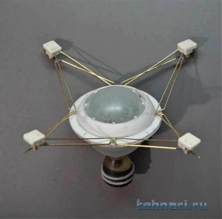

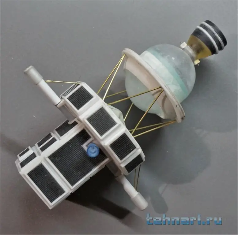

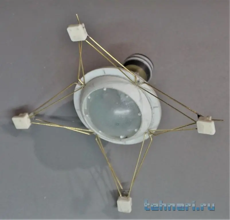

И продолжается изготовление из латунной трубки Ф0,9мм ферменной конструкции, держащей на своих плечах четыре блока двигателей коррекции.
    13.5 KB · Просмотры: 97
    14.6 KB · Просмотры: 94

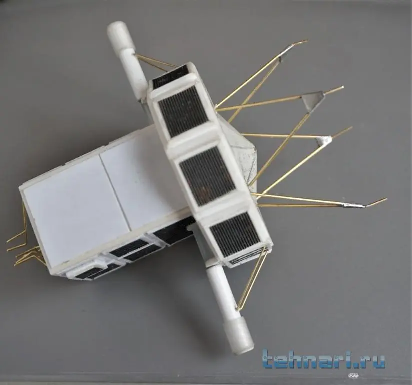

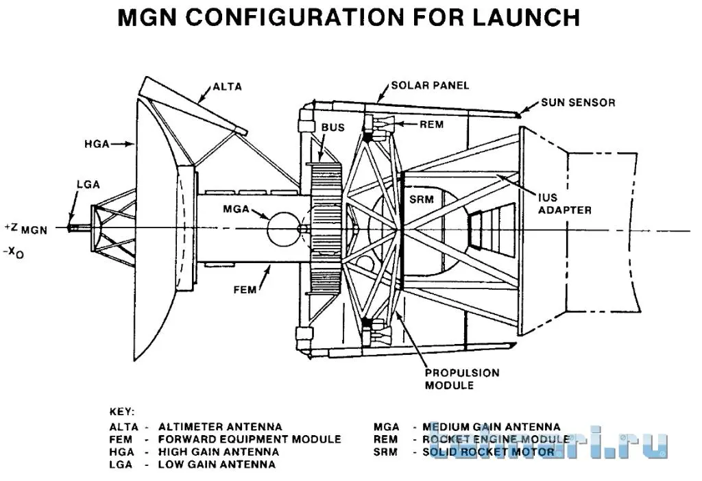

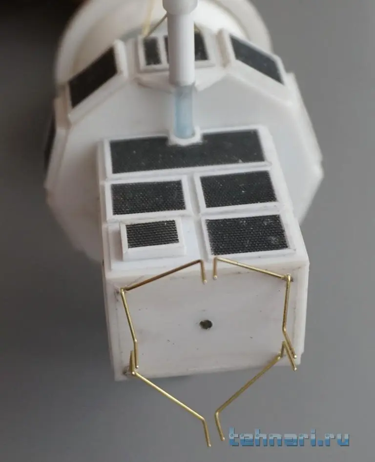

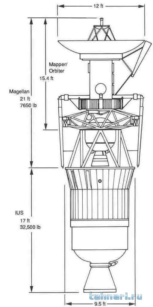

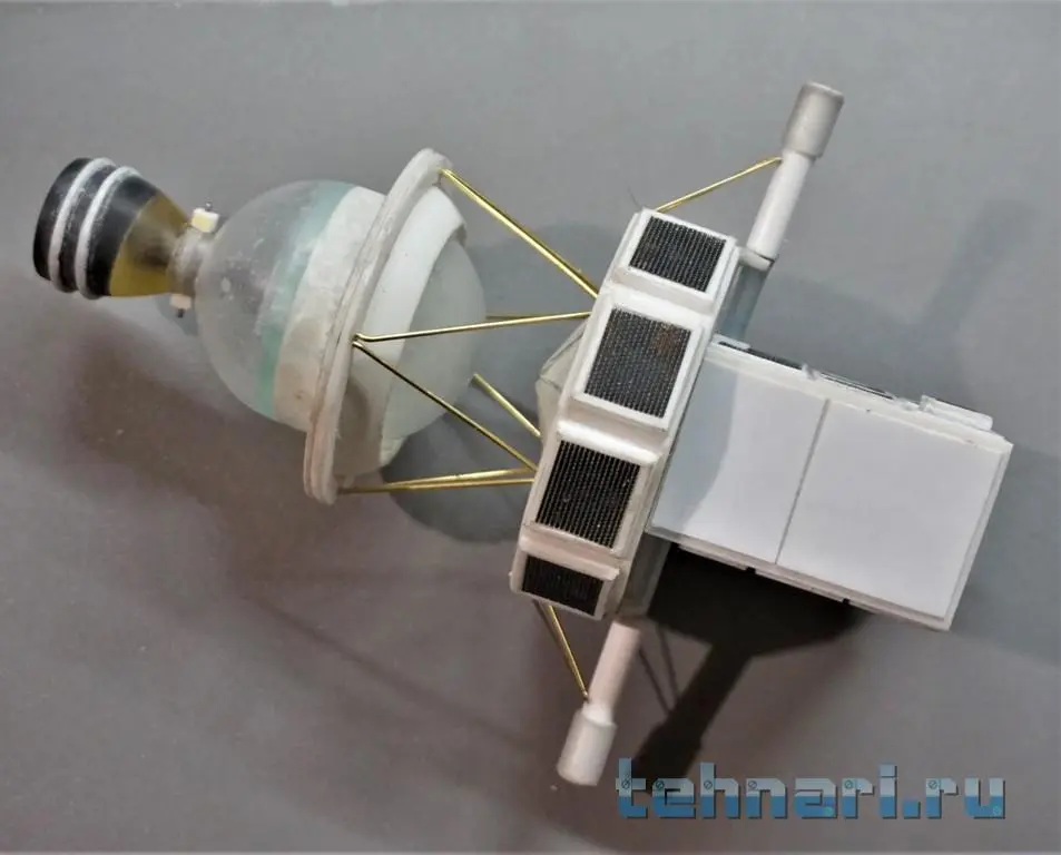

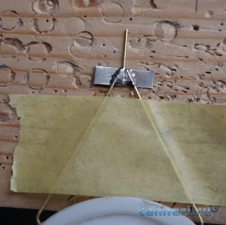

Для облегчения последующей сборки несущей рамы произвел пайку элементов конструкции, располагающихся на адапторе, с использованием косынок из жести. Подобные косынки были замечены на фото реальной станции
    35.5 KB · Просмотры: 32
    13.8 KB · Просмотры: 115
    13.1 KB · Просмотры: 31
    33.6 KB · Просмотры: 31
Подобную операцию проделал и с элементами конструкции рамы, расположенными на корпусе станции. А затем совместил два узла вместе.
    17.5 KB · Просмотры: 93
    22.8 KB · Просмотры: 91

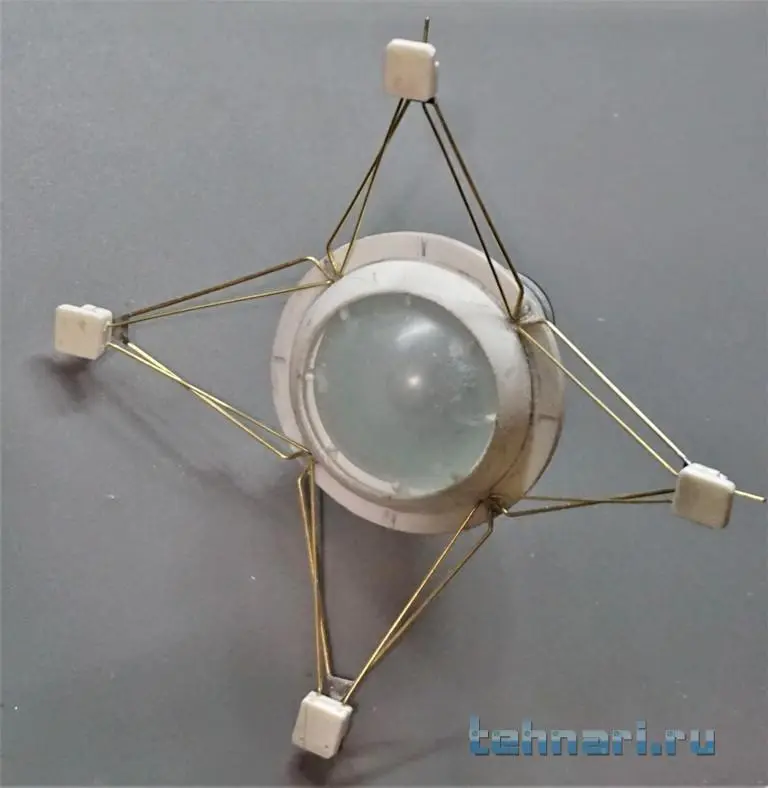

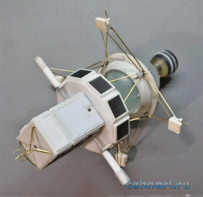

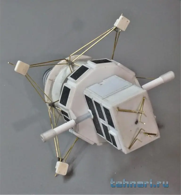

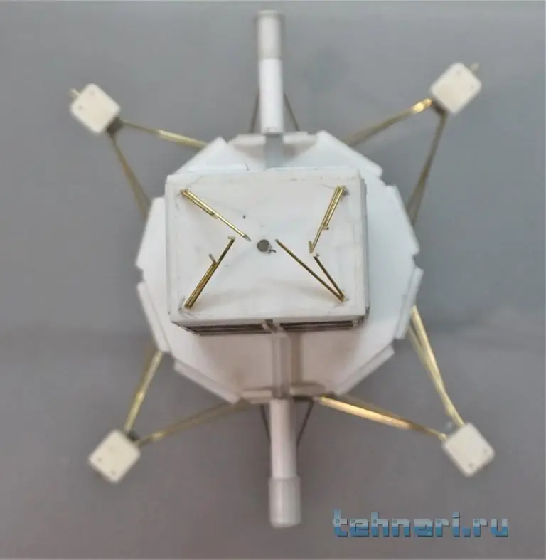

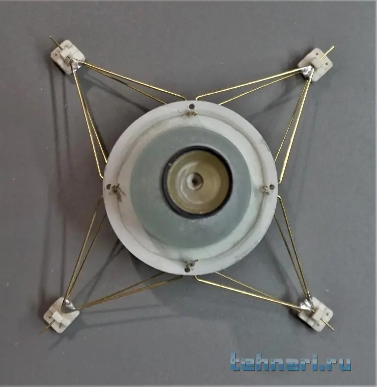

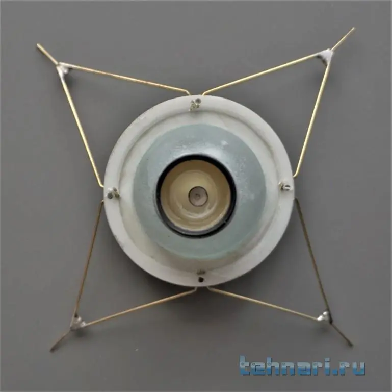

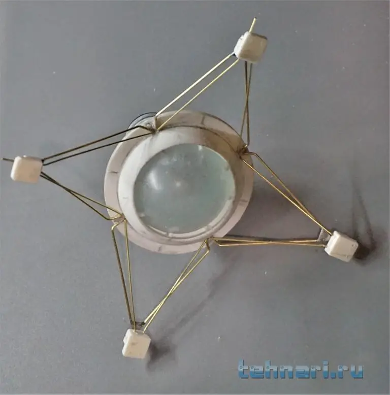

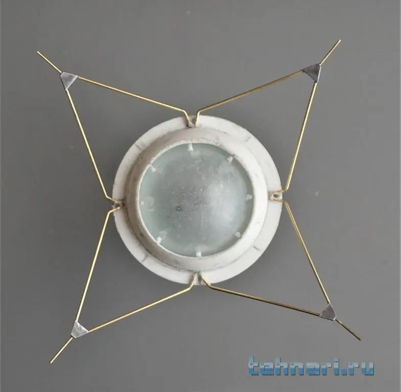

На данной раме, удерживающей четыре блока двигателей коррекции, существуют триангулярные раскосы, придающие ей жесткость. Одна часть раскосов крепится одним концом на кольце адаптора, а другим концом закреплена на блоке двигателей. Вторая часть раскосов крепится одним концом на корпус станции, вторым концом на блоке двигателей.

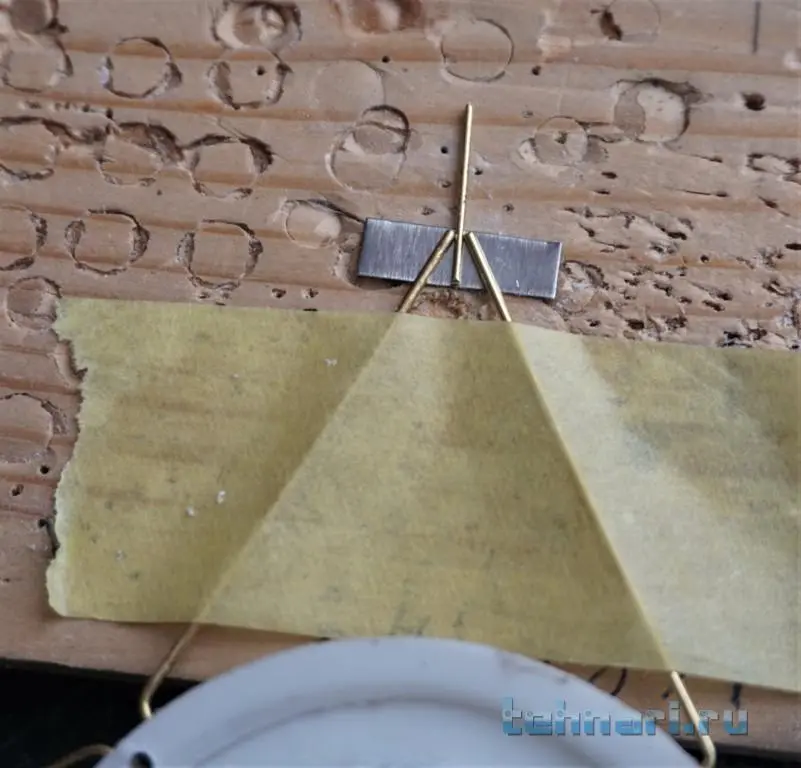

Сегодня попытался сделать из латунной трубки Ф0,7мм первую часть раскосов. Вот в итоге что получилось.
    36 KB · Просмотры: 87
    54.4 KB · Просмотры: 96
    20.7 KB · Просмотры: 28
    17.8 KB · Просмотры: 31
    14 KB · Просмотры: 26
    22.5 KB · Просмотры: 32
    17.6 KB · Просмотры: 30
    18 KB · Просмотры: 32

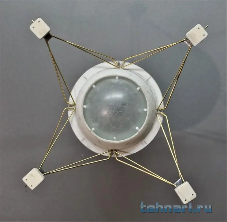

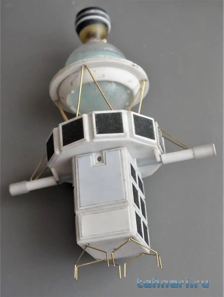

Вновь соединил адаптор с корпусом станции. Вторую часть раскосов начну делать уже завтра.
