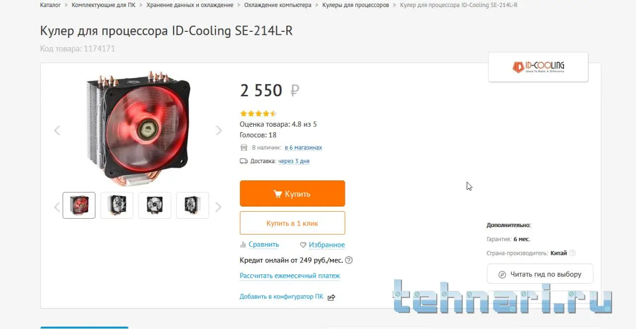

Я свой кулер взял за 1300 + 100 доставка, в 05.ru, тогда как в днс он стоит 2500 + 310 доставка )))

Добрый день.Собрал системник-установил м.памяти 2*SAMSUNG M378A1G43TB1-CTDD0 DDR4 - 8Гб 2666,пришлось убрать верхний доп.вентилятор-защелки памяти упирались.Осталось прикупить ссд диск и по пословице "аппетит приходит во время еды" посоветуйте монитор(бюджетный) с частотой 144гц до 15+т.р.Спасибо за предыдущие подсказки/ps.вроде игрока устраивает и есть возможности разгона комплектующих

Я ж у тебя спрашивал:
1. Будет ли разгоняться камень.
Ибо:
Остановлюсь на первом предложении
Не годиться для разгона...
И был дан такой ответ:
Разгона камня не будет
И теперь по новой: если задумывается в дальнейшем разгон камня, надо было брать хотя бы того же люцифера что я предлагал..
С этим не ко мне, не в теме я (в чем я не разбираюсь, говорю сразу, без дешевых понтов типа я все знаю, во времена 60 герц как то и был в теме, а теперь нет), включив фильтр в том же яндекс маркете или е - каталоге советовать - тоже не мое, не делаю я так....
По камню 3.7 ГГц и 4.6 ГГц в режиме Turbo и из отзыва по камню "При 1.6v 5.2Ггц температура была чуть ниже 90 + отлично гонится, проблем не увидел",по памяти "думал изначально делать 3200, но раз уж 3400 стабильно работает оставляю как есть".Возможно, я не совсем представляю понятие разгон.По монитору-в другую ветку обращусь.ps составлющие выбирал сын,от меня только совет.Всего доброго
Улыбнуло.
НЕ ВЗДУМАЙ ДАВАТЬ ТАКОЕ НАПРЯЖЕНИЕ НА ЭТОТ ПРОЦЕССОР ПОД ЭТИМ КУЛЕРОМ - ЦП ПРЕВРАТИТСЯ В ПЕПЕЛ, ДАЖЕ ПОД ТЕМ ЖЕ КРАКЕНОМ ЕСТЬ РИСК ИГРАТЬСЯ С ТАКОЙ НАПРУГОЙ!!!!
На счет камня я ничего не имею против - я говорю о том, что выбранный тобой кулер, не годиться для разгона этого камня!!!

Гнать можно, но не под купленным тобой гаммаксом 400 - я его посоветовал, после как ты ответил, что гнать проц не будешь.
