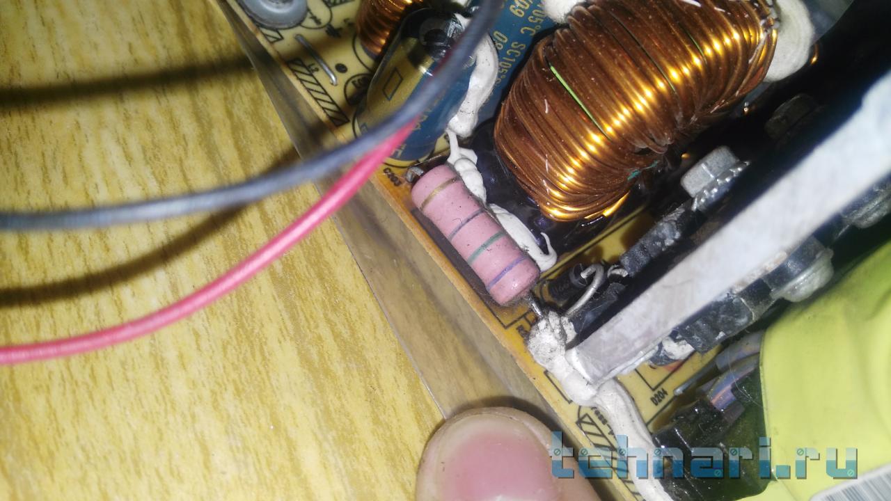

а ну а сегодня комп тупо начал вырубаться сам по себе... просто так...
если комуто интересно, вдруг поможет в будующем, проблема все же оказалась в БП но не полностью, отвез к знакомым, все напряжения в норме.
сразу к делу, в итоге был "перебит" сигнальный провод зеленый "Power on", ну точнее то ли перебит, то ли контак был плохой, случайно заметил когда собрал, а комп не включается, думал не до конца штекер вставил, нажал на него комп моргнул индикатором и вентиляторы все дернулись, начал шевелить все провода, оказался этот зеленый нигодяй... колхоз но как мог, обрезал 2 см, подпоял, изолента. включил пошевелил все провода не вырубается! отлично.
основной признак был в том что комп иногда полностью тух, но горел индикатор включения, ну "синий" светодиод на передней панели, вдруг поможет кому то
