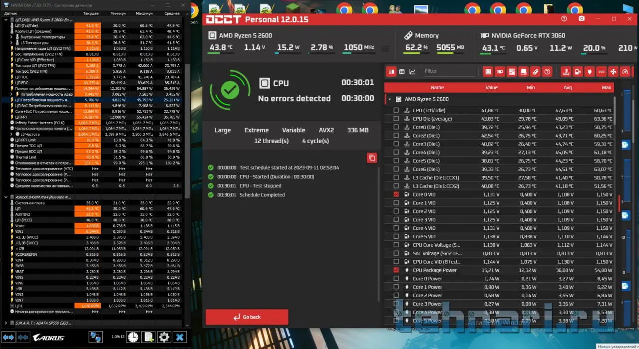

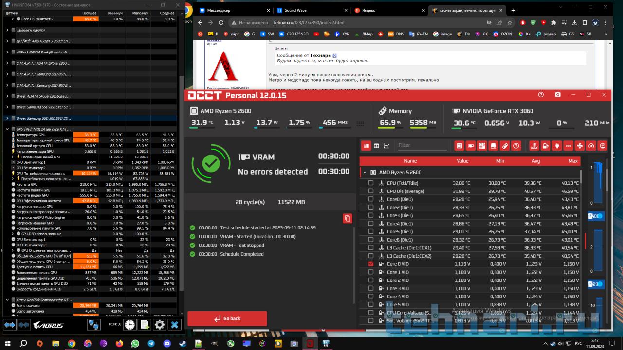

На всякий случай, прогони озу вк с осст в максимуме (95%), минут 30-40.
в том же осст после проверки озу вк прогони тест на стабильность включив режим авх2, минут 30, но лучше час
у меня нету выбора времени, прогнал два раза 30минут вроде все нормально
разве что в начале теста памяти температура скакнула, но потом включились вертушки на ВК и температура стабильно держалась 52-56

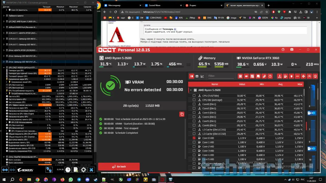

скрины забыл
    108.1 KB · Просмотры: 26
    114.3 KB · Просмотры: 18
