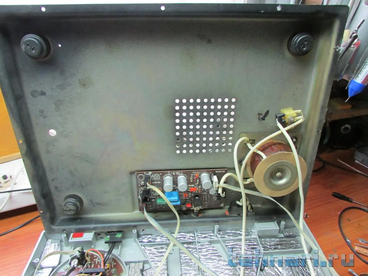

а про схему-то и забыл..
Схемка Элиотта. У 5532 вход сделан на обычных транзисторах. По этому на входе корректора будет присутствовать маленькая постоянка. И эта маленькая постоянка обязательно намагнитит тебе головку. Так что лучше поставить на входе корректора ёмкость на 0.22 мкф.

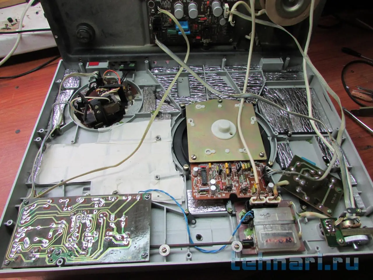

О нет! это он просто собран неполностью, днище , к примеру, ваабсче на двух винтах держится ))))), а компенсатор скатывающей силы совсем не установлен..но спаяно всё какчественно, я из-за подобных "соплей" уже получил соответствующий опыт(((...
Заменил NE 5532 на ОРА 2134....ну что сказать..может это и самовнушение, нозвук мне нравится больше, ВЧ более .."рассыпчатые" что-ли. Есть ещё ОРА1642, но для них надо сообразить переходную платку, ну а пока мне и так нравится!
Маму от корпуса изолируй.Замени все провода от головки-может быть сталь покрытая медью и вообще все что угодно.Сыны дракона - они такие экономные.:fase:
Уже таки ничего не надо!!! Усё поёть и не шумит от слова совсем! провода в тонарме я взял от наушников от телефона, очень мягкие , на железо не похоже...

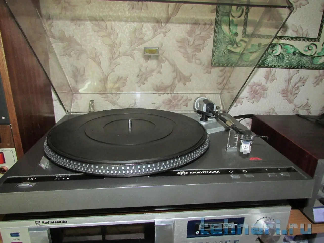

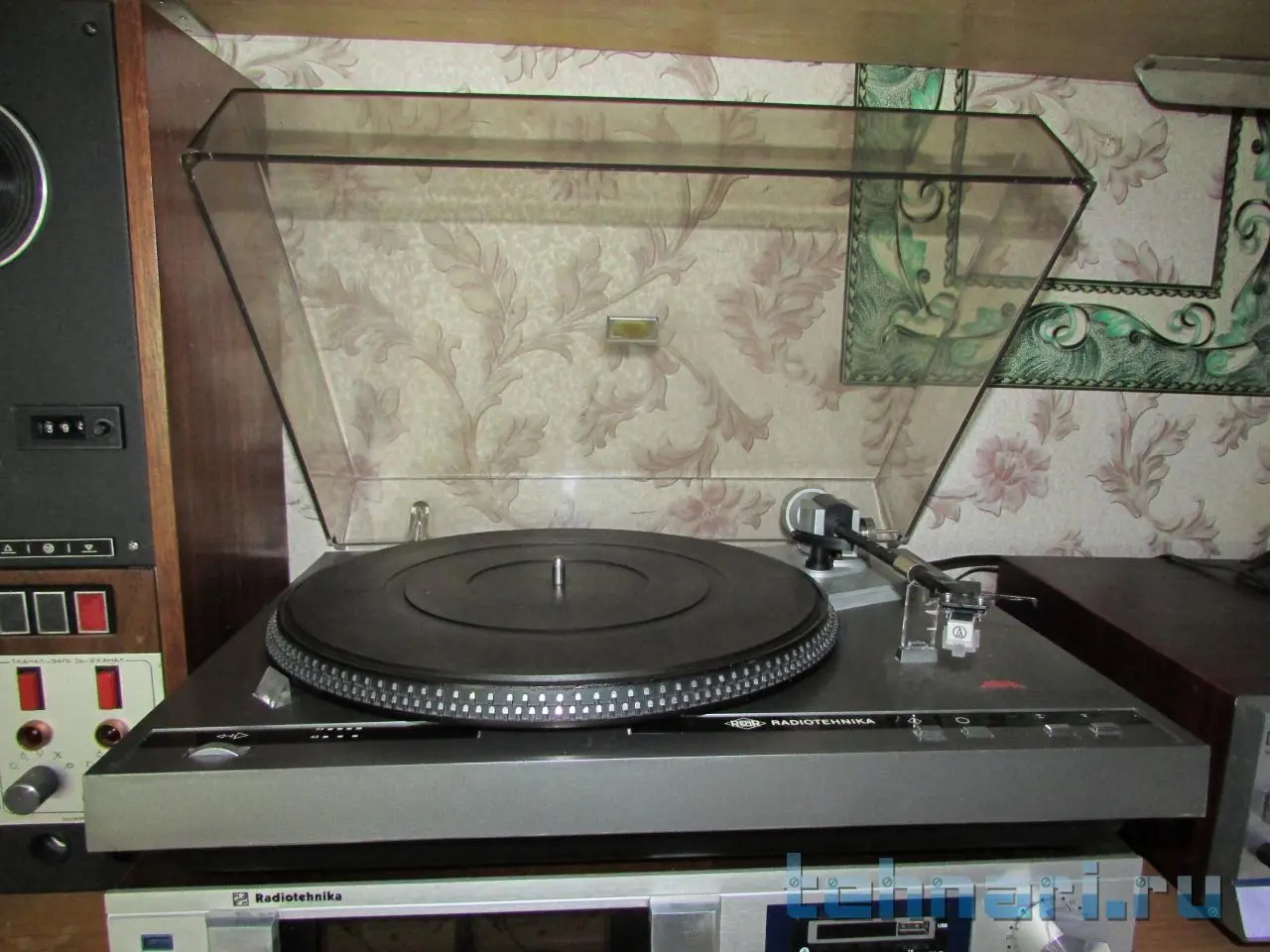

Ну вот и всё...моя красавишна готова ..совсем готова!

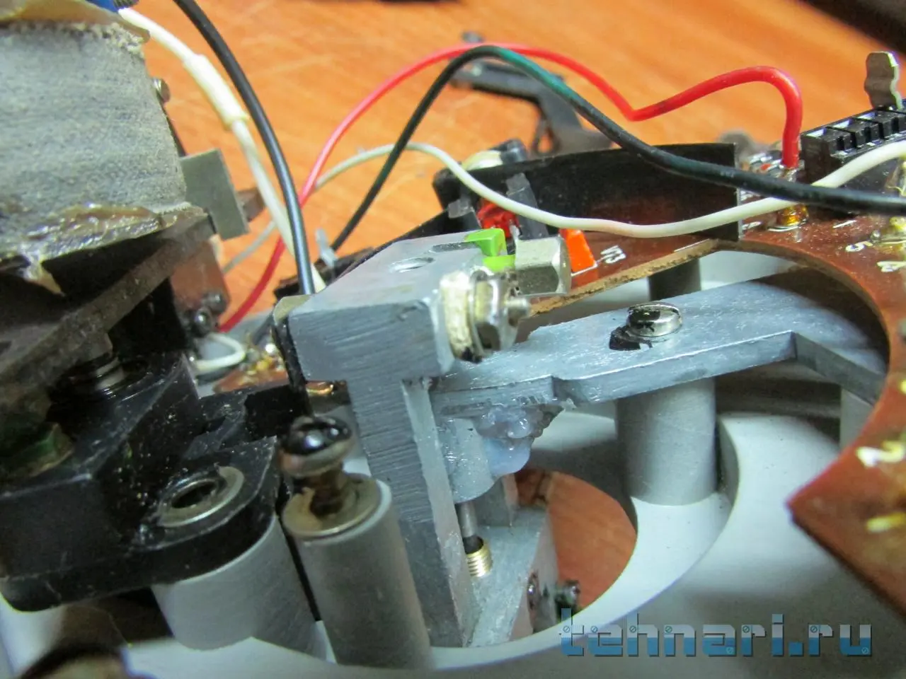

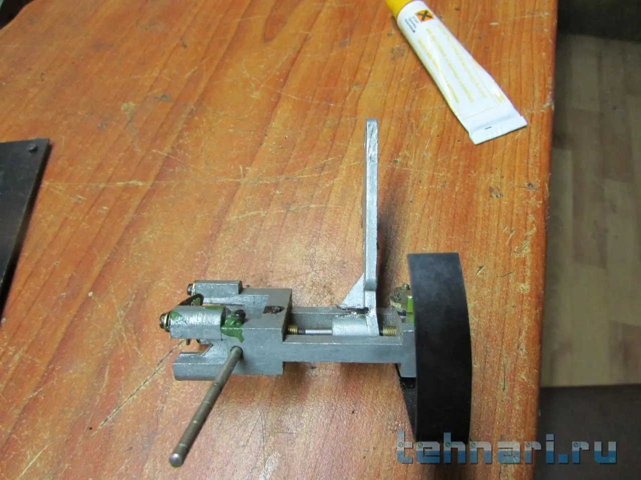

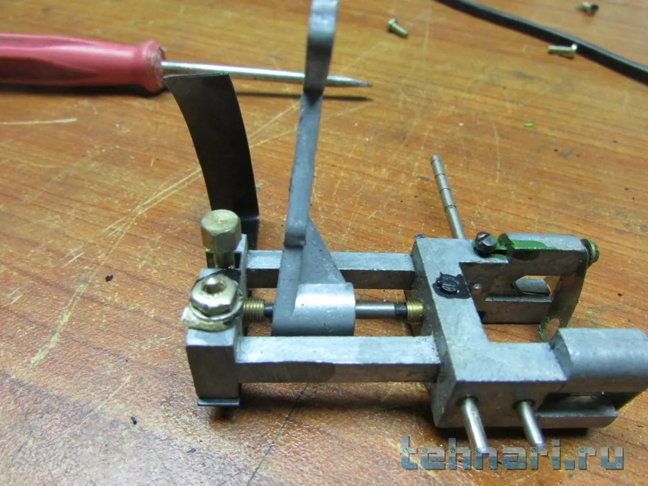

И эта.. я там немножко тонарм допилил- убрал его "знаменитый наклон", из-за которого головка кренится в разные стороны...
теперь головка ровненько идет по всему диску
Головка- китайский аналог АТ -91, я ,конечно, неискушенный аудиофил, но звук мне нравится!!!
У АТ91 (включая китайские аналоги) очень жесткий подвес иглы, всего 7 мкм/мН, что требует применения тяжелых тонармов. У Арии тонарм ближе к легкому, требует головок с мягким подвесом в районе 20-30 мкм/мН. Установка АТ91 на данный тонарм приводит к увеличению резонансной частоты в область слышимого диапазона, что приводит к увеличению риска получения акустического возбуда. Также игла плохо держит канавку и возможно перескакивание иглы на другую дорожку.
Через наклон организована работа антискейтинга. Убрали наклон - убили антискейтинг.
Sinus вполне возможно, что у кого-то это и было, но я уже не первый раз ставлю эти головки и нп Арию и на Вегу 122, ничего подобного не замечал- ни возбуда, ни перескакивания иглы(если пластинка нормальная, а не убитая), ну а насчет антискейтинга...может я действительно тугой на ухо, но ни на одном аппарате, что у меня был, не слышал результат его работы...
А мне хватило одного раза. Тоже купил у китайцев аналог АТ91, думал Вегу-108 обновить, но она вчистую проиграла старой запиленной ГЗМ-105. Сейчас эта АТ валяется и не знаю что с ней делать. Выкинуть жалко, а слушать её невозможно. Допускаю что это лично мне такой конченный экземпляр попался, но других я бы поостерег от покупок этих головок.
вполне допускаю, что мне попадались настолько запиляные ГЗМ-ки и MF-ки, что по сравнению с ними АТ-шка звучала великолепно...но что есть-то есть..
Sinus , но ни на одном аппарате, что у меня был, не слышал результат его работы...
Его так и не услышишь наверное. Но впоследствии можно будет увидеть. Износ иглы с одной стороны,один из краев канавки тоже больший износ будет иметь. В этом случае уже должно быть слышно при сравнении. А работу антискейта хорошо видно на сходе пластинки,при правильном выставлении тонарм стремится остаться на месте или медленно сползает в центру. Неправильно выставишь,или очень быстро к центру или пытается уйти назад. Может даже из канавки выскакивать. Примерно так

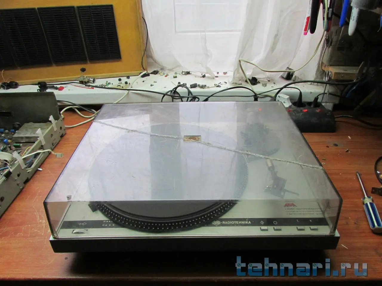

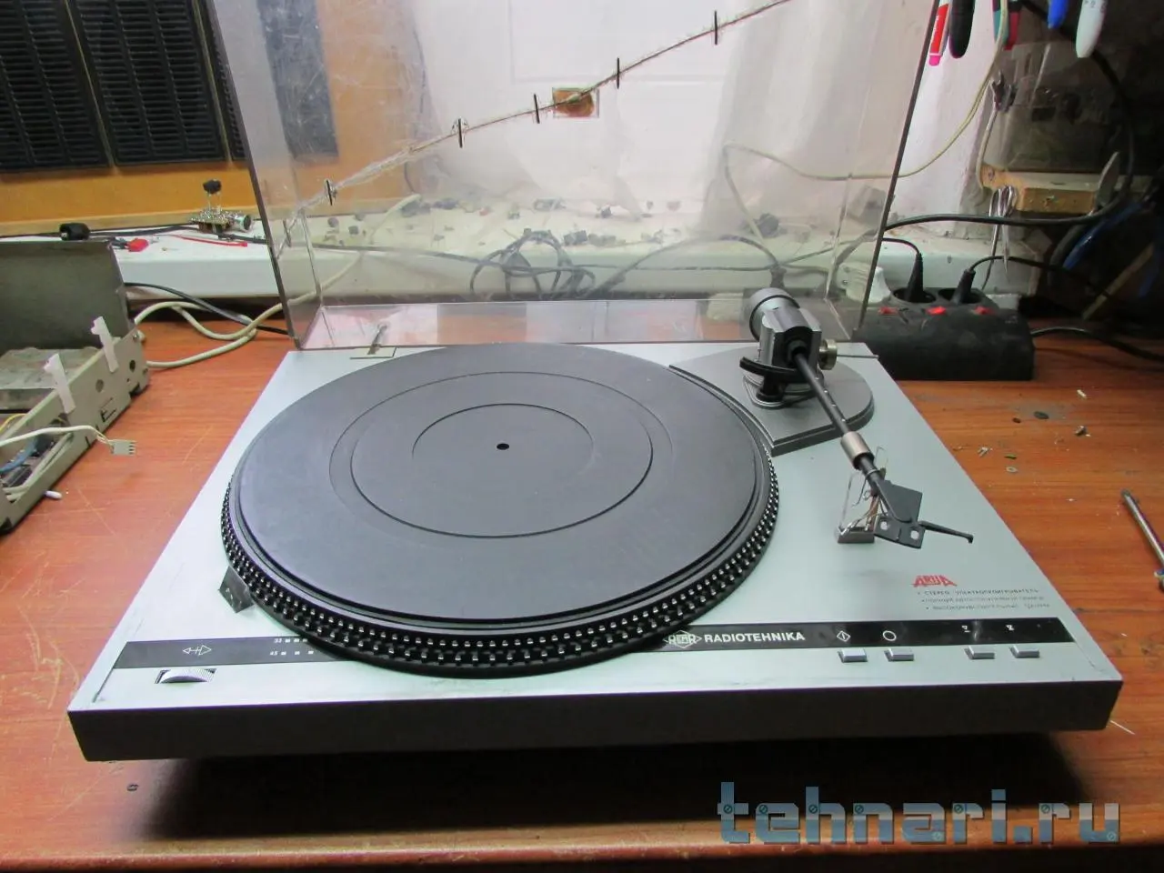

Красивая красавица. А что с крышечкой то случилось? На первых двух фото крышка в идеальном состоянии, а на остальных как будто попала под гусеницы танка. Ты что с ней сделал ? Признавайся!!!!
