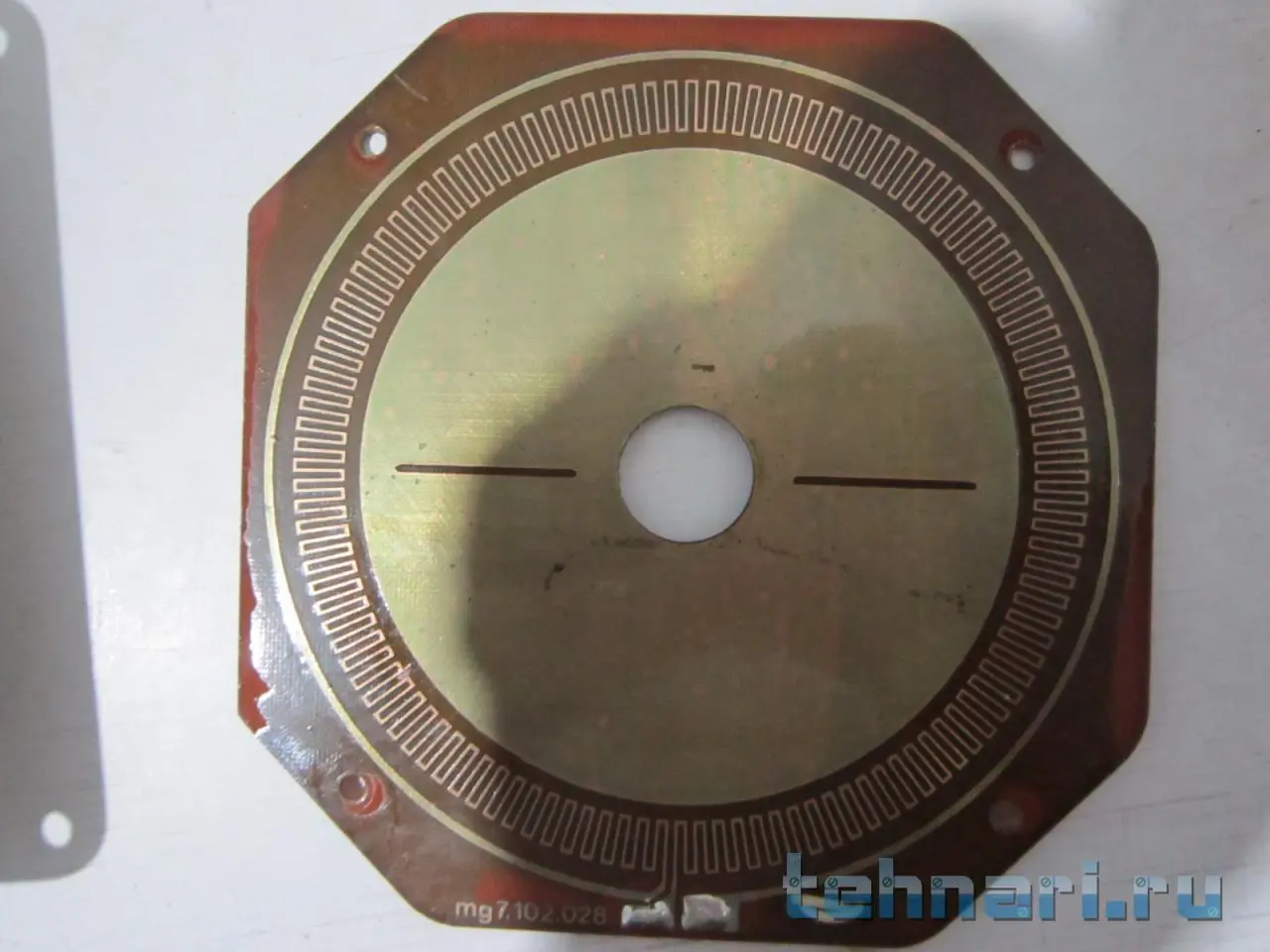

Корпус внутри заделан пластилином. Для чего снизу диска две выемки ?

Может две выемки не для балансировки. Посмотреть бы на других Ариях эти диски с нижней стороны !?
