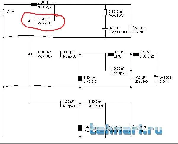

Ребята , кто знает назначение обведенного кондера ? Для чего он ? И нужен ли он ? Что будет без него ?
С Новым Годом!
Вместе с индуктивностью образует режекторный фильтр для подавления подъема АЧХ самого́ динамика в определённой узкой полосе частот, т.е. для выравнивания результирующей АЧХ в НЧ полосе.
Такой же режектор стоит и в СЧ фильтре, только со своими номиналами

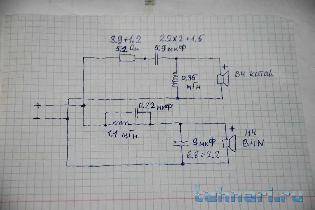

Спасибо ! Ясно . Я -то чего спрашиваю , не хотел заводить новую тему т.к. и в этом проекте есть аналогичная цепь . Завершаю небольшой проектик для кухни , т.к. телик кухонный совершенно не звучит , звук в отличии от изображения просто никакущий . Телек Самсунг 5ххх 32" .

Схему его включения чуть упростил ( на фото ) , для НЧ оставил без изменений т.к. динамики не проблема .
Так вот звук получился какой-то зажатый , гундосный . Слушать , конечно , можно , и бочка стукает так ничего , и высокие не цыкают , но что-то не то . Вот и не пойму в чем дело - толи что-то с ящиком ( мдф16мм ) или с фильтром . Вот меня и смущает этот кондер . Мерить акустику мне нечем и даже не умею , естессвенно . Автор говорит о частоте раздела около 4000 Гц , но ни одной считалкой не получается этих номиналов , как ни крути .
Да , сначала фильтры были собраны в оригинале , но без этого коденсатора ( 0.22 мкФ ) и звук был еще хуже . Полярность ВЧ тоже менял . Сейчас оптимально .

Своим фильтром ты "задушил" ВЧ полосу.
Убери параллельно подключённую катушку и резистор на 4,7 ом, по ВЧ останется фильтр первого порядка.

Ок ! Спасибо ! Завтра с утра попробываю . Отпишусь . А Нч так и оставляю ?

Как я понял теперь , задушил еще и часть СЧ полосы . Да , была такая мысль . И резистор , оказывается , был не 4.7 Ом , а 6.8 Ом . Это я хотел поставить 4.7 . Проект начинал год назад . В общем ща поставил 1.2 Ом - звук кардинально изменился , стали преобладать СЧ . ВЧ на прежнем уровне . Правда конденсатор не 3.3 , а 3.7 мкФ (2.2 +1.5 ) . Завтра еще продолжу эксперименты .

На сегодня с НЧ все в порядке . Вернее с мидбасом . Видимо не там синтепон расположил - верхняя стенка и боковые сверху до середины . Там же порт фазика вверху , в зад выходит ! Ободрал , распушил и комком положил внизу . Пропали гундеж - бубнеж , стало гораздо отчетливей . Вернее стал отчетливый мидбас , какой он и должен быть . Не забываем , динамик все-то 4" !
Сопрот в ВЧ вместо 1.2 Ом поставил 3.3 Ом . Стало чуть лучше , но все равно верхняя середина немного выпирает .
Завтра попробую или увеличить номинал сопротивления до 4.7 Ом или увеличить ( или уменьшить ? ) емкость с 3.7 до 4.7 мкФ .
Всем спасибо за участие !
Все . Вроде добился более-менее правильного звука . Жена с дочкой очень довольны , сказали "оставь так и больше ничего не надо делать " . Звучат , действительно , эти малыши не по-детски - чисто , детально . Тональный баланс на мой взгляд нормальный , ничего не выпирает и особых провалов нет . Прослушивал в зале с телека Сяоми 50" по оптике ролики с https://www.youtube.com/results?search_query=тестовая+музыка+для+проверки+акустики
Пока оставлю так для разминки динамиков . А там еще поглядим , когда у них будет свой усилитель и переедут к своему телеку на кухне .
Схема на сегодня получилась такая -
