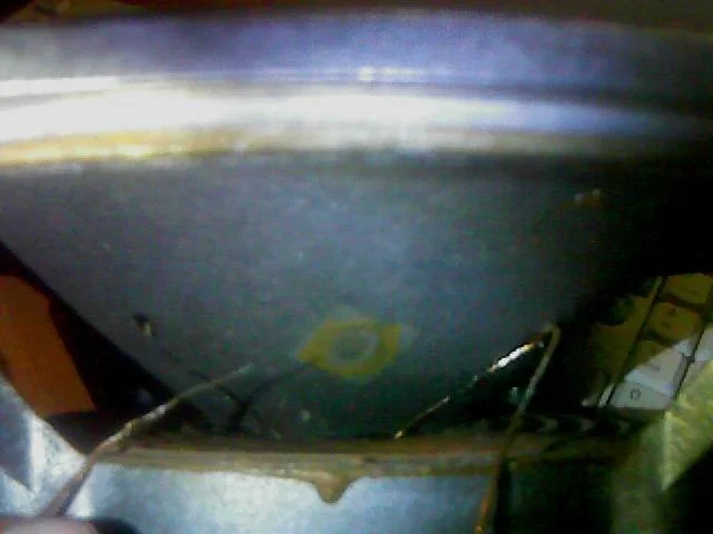

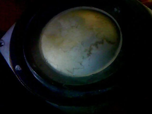

Ок. Нашел мне товарищч один динамик. Модель его точную определить не удалось, на самом динамике не написано. (12'') Но по видимому, российский. Но он с одним очень нехорошим дефектом...оторван один проводок. А можно такой динамик оживить?
Конечно да.
Фото выкладывайте, тут экспертов лечить по фото полно.
Конечно да.

Вчера скинуть не смог. Вот. Оказалось что динамик от S-90 и если я правильно понимаю, то он больше широкополосный, чем НЧ. Или это НЧ динамик?
Вот фотки. За качество очень сильно извиняюсь...с мобилки...
хороший динамик.
для ремонта придется разбирать, и скидывать виток с катушки.
но это не сложно, главное терпение и аккуратность.
