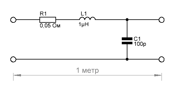

те кто не верит во влияние соединительных кабелей способны эквивалентную схему кабеля нарисовать?

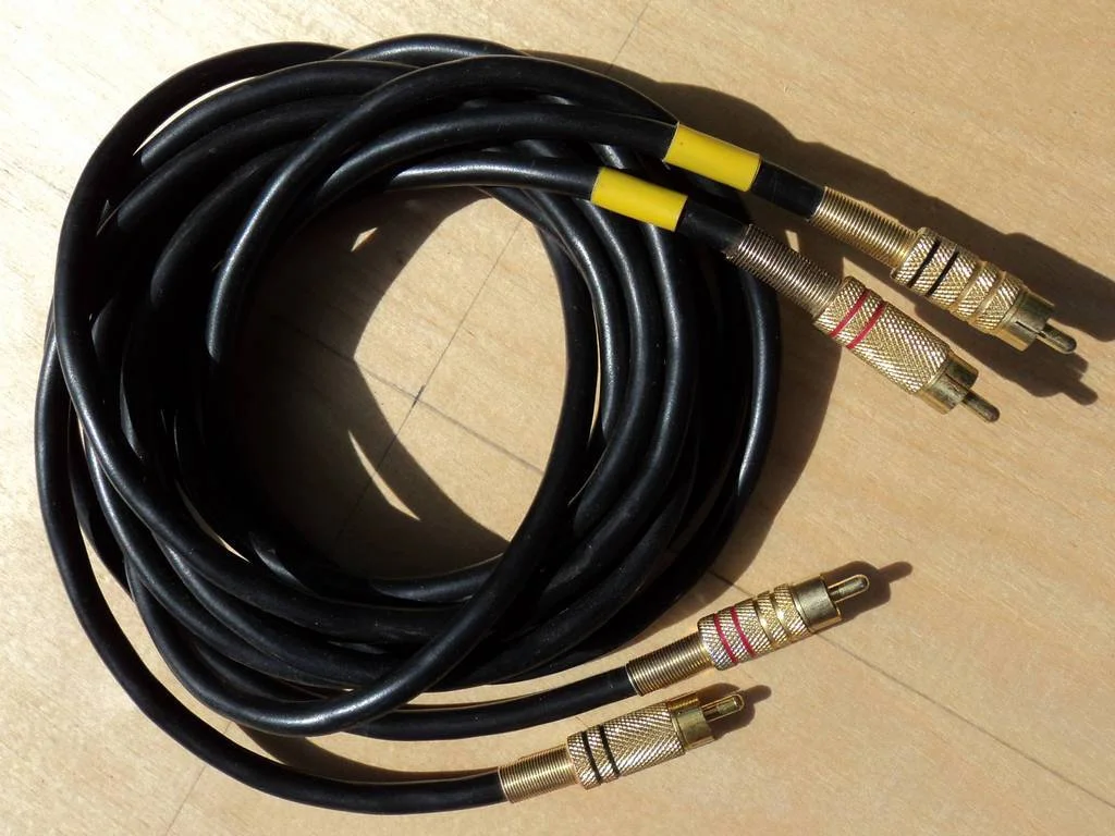

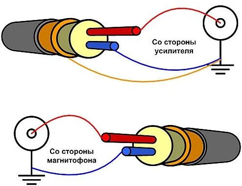

Кстати, о направленности. Вот мой hand made кабель из noname деталей. Обладает направленностью.
фото и схема.
Чего её рисовать то? Отрезок проводника, для ас определённого сечения с некоторым сопротивлением. остальное бред.
Для межблочников тоже самое. но ещё с дополнительным экранированием. и возможностью использования экрана вместо одного из проводников.
Так у вас однонаправленный,то есть сигнальная земля и земля экрана идут раздельно.
Чего её рисовать то? Отрезок проводника, определённого сечения с некоторым сопротивлением. остальное бред.
ну ну ,зачем же свою некомпетентной то подчеркивать .Любой кабель имеет параметры .
Вот эквивалентная схема,схема замещения .Смотрите и вникайтеь
Ну так я и указал какие он параметры имеет, это метал из которого сделан проводник (медь алюминий золото), сопротивление взятого отрезка проводника, сечение проводника (зависит от длины проводника) вид изоляции проводников, количество их в проводе (или кабеле зависит от наличия гидроизоляции) и экранирование. ну и ещё прочность изоляции "на пробой"
Других параметров нет.
Ду ещё разве что,Проводники в кабелях могут быть как кругло так и треугольной и ромбовидной формы, но это используется производителем, только для удобного расположения проводников в кабеле, и сохранности изоляции при его прокладке.

Кстати вы обратили внимание на распайку кабеля,на подключение земли у Дмитрия или нет?Сам кабель не имеет направления, но есть нюансы.
