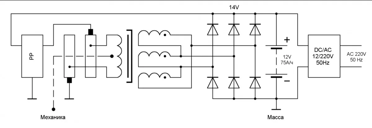

Юрий, большое спасибо! Вот теперь по электрике все понятно. Можно еще впихнуть вольт-ампер-метры, для красивости.
Тем временем продумываю компоновку всего этого. Думаю как-то так:
В оригинале было так:

Вот Вано, другого включения пока не придумали, хотя попыток много ... :)
Еще нужно определять вращается ли генератор и только тогда подавать возбуждение, а так аккумулятор будет разряжаться на возбуждение. Для этого в некоторых генераторах установлены дополнительные диоды которые питают цепь возбуждения. И предварительное возбуждение подается через лампочку (она и сигнализирует о работе генератора). Но в приведенной George Smith схеме лучше зависти сигнал вращения генератора именно в реле возбуждения, дабы минимизировать ток потребления в момент простоя генератора.
Я лишь определил, общую схему принципа включения генератора. А мысль твоя понятна, про диода правда не понял ... Раньше в авто возбуждение включалось через КЗ, а сейчас не знаю, я прошловековой дед. Надо подумать над этим, потому как это не авто. Я бы включил думаю отдельный примитивный датчик ветра с маленькой радиальной вертушкой посаженной на коллекторный двигатель с постоянным возбуждением (магниты) и реле на выходе блока для включения возбуждения, несколько деталей не проблема ... :)
А мне кажется лучше сделать просто датчик вращения - магнит и геркон, как импульсы идут - значит крутится.
Мысль параллельно интересная, геркон запросто + интегратор. С помощью интегратора можно настроить минимальные обороты включения ... :)
