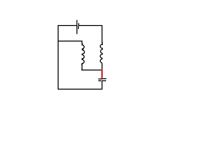

будет ли по выделенному участку схемы идти переменный ток?
насколько я понимаю, пока заряжается конденсатор, ток через левую катушку идти не будет, а когда начнёт разряжаться, то ток пойдёт
    2.1 KB · Просмотры: 47
Конечно будет.
В начальный момент, когда конденсатор начинает заряжаться, его сопротивление равно нулю.
Со временем, он зарядится через правую катушку до напряжения, определяемого индуктивным делителем, собранным из левой и правой катушек. Ток будет аналогичен затухающей синусоиде. Далее ток течь не будет, пока что-либо не выведет индуктивный делитель напряжения из равновесия.
P.s. кстати, эта схема легко преобразуется в параллельный колебательный контур, в которой конденсатор подключен к части катушки индуктивности.
т.е. конденсатор просто зарядится и всё?
а не подскажите, как преобразовать в колебательный контур?

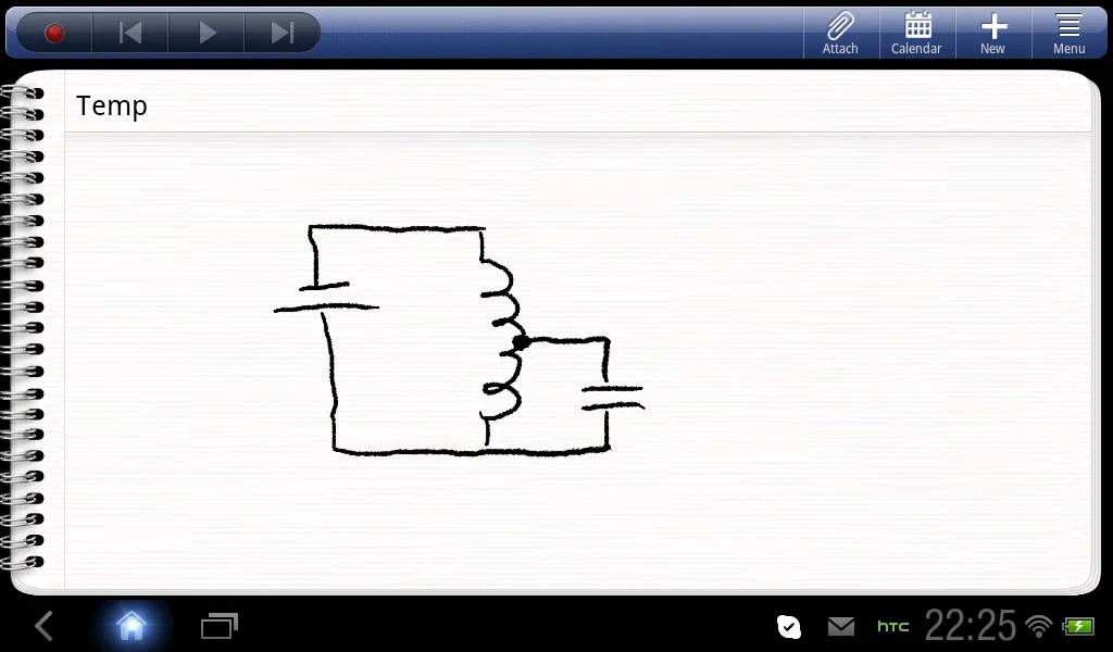

Как-то так:

мне показалось, что когда конденсатор зарядится, ток перестанет идти через правую катушку, магнитное поле станет убывать и в левой катушке появится индукционный ток обратного направления, конденсатор начнёт разряжаться на эту катушку
Если быть точным, то получается параллельно-последовательный колебательный контур. Его резонансные частоты будут зависеть от параметров катушек (точки подключения) и конденсатора. Но колебания тока через конденсатор всё равно будут затухающими.
не понимаю, почему они будут затухать, ну и ладно
при условии, что источник питания - бесконечный источник энергии
Источник питания здесь не при чем. Энергию в контур он закидывает один раз, при включении. В дальнейшем контур больше не пополняется энергией от источника питания. А так как провода имеют сопротивление, то контур тратит свою энергию на нагрев провода и колебания постепенно затухают.
defell, если хотите получить автогенератор, то без активного компанента (вентиля) Вам не обойтись. Это может быть транзистор, радиолампа, ИМС и даже тиристор.
