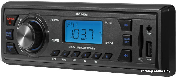

Ребята помогите пожалуйста починить автомагнитолу
HYUNDAI H-CCR8084. У кого есть схема или такой же аппарат. Подскажите номиналы деталей Q113;Q122;U105;С164. Конденсатор С164 взорвался
а остальные детали выгорели прочесть не могу.

Ну... Батенька, тут лучше в утиль! Хотя сами смотрите. Восстоновить врядли получится! У знакомого такая была, мучался мучался с ней, в итоге в мусор и купил новый "Пионер".
