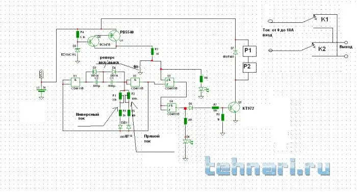

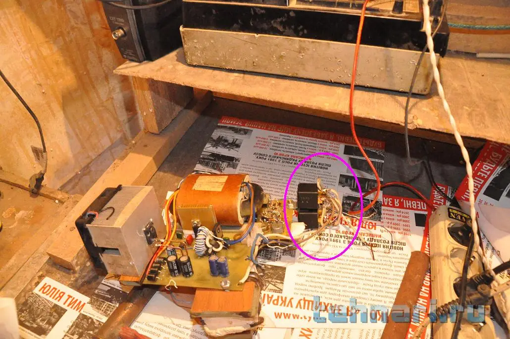

Вот, моя схема БП для гальваники. (ток до 20А, генератор тока, напряжение от 1в до 80в). Подача напряжения отдельно. Сам прибор окружен красным кругом, так реализована инверсия. Покрытие получается более качественно, если , к примеру , 7 сек покрывать, а потом 3 сек растворять покрытие, тогда покрытие прочнее, красивее, хоть и делается долго. Работало годами без проблем. Обычные автореле. Вот, заготовки, в процессе изготовления.

Я правильно понимаю, в алгоритме работы одно из (в моем случае два спаренных) реле, будет постоянно под нагрузкой?
Зачем так? Алгоритм работы: Реле включается если надо (подача нужной полярности на двигатель), затем включается напряжение питания. Затем напряжение питания отключается. Затем отпускает реле, если до этого оно сработало. И все обесточено, ждет другого цикла. Это лучше , конечно, делать на микропроцессоре, но и жесткая логика будет не сложная. Я делал и сложнее. См насчет реле 1 рис в моем посту 68, чуть ранее.
Мдя...
На таких реле не получится сделать реверс. Контакты реле д.б. переключаемые. Т.е. у вас не хватает нормально замкнутого контакта. Поищите точно такое же реле, но с пятью задействованными выводами (ножками).

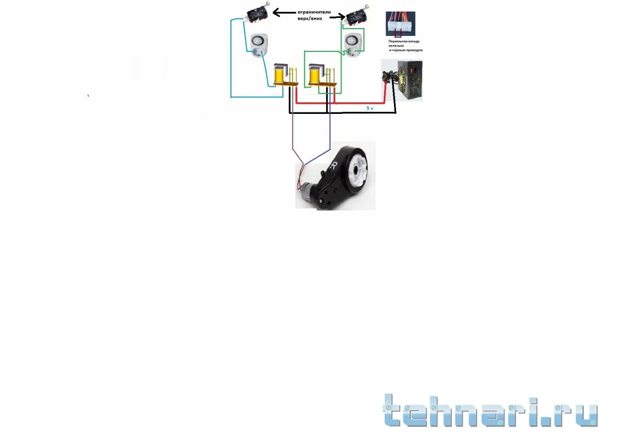

Я внимательно прочитал все советы и удивился как все любят все усложнять. Ну зачем реле многими контактами? Достаточно 2 реле которые имеют один нормально ВКЛ и другой нормально ОТКЛ положение. Ограничители направлений- обычные нормально замкнутые кнопочные микро выключатели вез фиксациий в выключеном положении (микроволновки итд) , через которые идет питание на катушки реле. Дверь что-б не открывалась под внешним воздействием надо сделать по принципу дедовских ящиков- капканов на крыс, где дверца (легкая) закрывается сверху вниз и не наружу или наоборот (принцип гильотины). На нормально ВКЛ контактах подается минус а на разомкнутых (отключеных) подается плюс. Общий идет на контакт моторчика. Вот и все дела.. Но не пойму зачем такой мощный двигатель для такого устройства, У меня по вышеописаному принципу уже 4 года работает солнечный концентратор без проблем. И все это богатство спрятано в корпусе от старого компа на крыше, под ветрами и дождем. Питание таймера 220 вольт от которого идет на блок питания компютера. Ну а сам механизм с редуктором у меня от китайских детских машин-игрушек на 6 вольт, к которому итет питание 5в от блока питания компа. Просто, дешево, надежно (проверено временем).

Схему вашего варианта "в студию" (чтоб предметно о чём-то можно было говорить)!
А просто букывы мы и сами писать умеем.
А вот и приблизительная схема моего девайса, только размыкают цепь реле контакты от дверей автомобиля а не такие маленькие микровыключатели. Да и реле времени у меня стоит один
