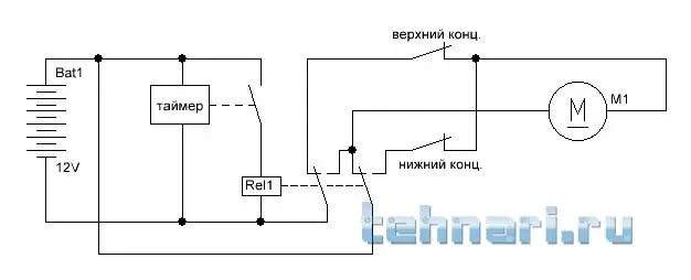

можно обойтись меньшим количеством деталей
1 таймер и 1 реле, но реле должно иметь 2 группы переключающих контактов и концевики так же должны быть рассчитаны на ток двигателя
Я правильно понимаю......?

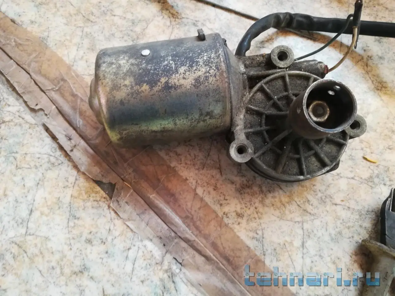

Технические характеристики электродвигателя с редуктором
Номинальное напряжение, В.....12
Номинальная мощность на валу редуктора, Вт.....10
Частота вращения* вала редуктора на первой (низшей) скорости, мин -1.....30–40
Потребляемый ток* на первой скорости, А, не более.....3,5
Частота вращения* вала редуктора на второй (высшей) скорости, мин -1.....55–70
Потребляемый ток* на второй скорости, А, не более.....5
* При напряжении 14 В, температуре окружающей среды (25±10) °С и моменте нагрузки на выходном валу 1,47 Н·м (0,15 кгс·м) в непрогретом состоянии.

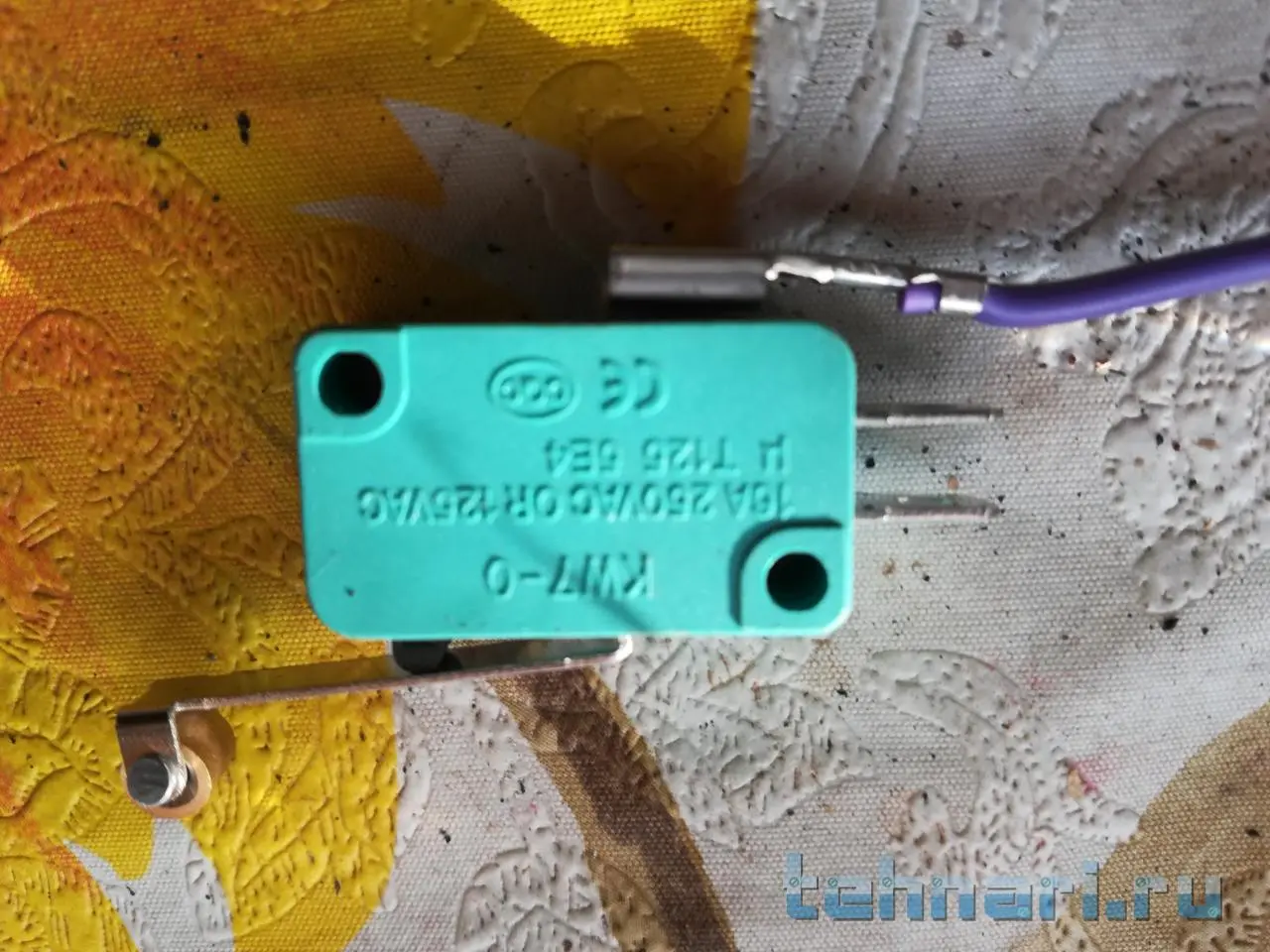

Ну позвольте уж пользоваться вашей добротой и получить схему с наименьшим количеством деталей.?
    93.3 KB · Просмотры: 27
    106.1 KB · Просмотры: 26
Концевика фото перевернулось. Пардон. Что то не найду как у вас тут редактировать.
Рано. Надо сначала найти правильные реле. ;)

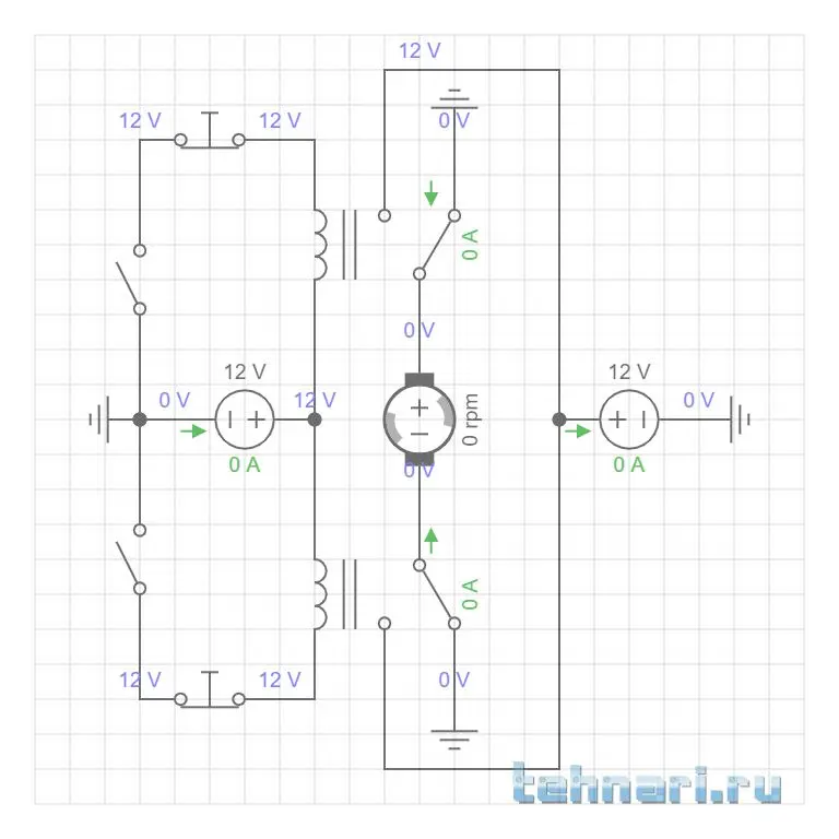

Ваша схема будет выглядеть так:
Выключателями обозначены таймеры, кнопками - концевики. Источники питания можно объединить в один (на схеме показаны разными для лучшего понимания её работы). Поиграться со схемой можно тут.
В вашей схеме, когда замкнуты оба левых выключателя (а такое на практике не исключено), происходит режим КЗ!
Серьёзно? ;) Попробуйте покрутить её в симуляторе. Ссылку я дал.
И чем она отличается она от моей?
Тем, что в ней применены реальный автомобильные реле. В автомобиле нет реле с двумя контактными группами. :(
Пардон-с! Не учёл катушки реле.

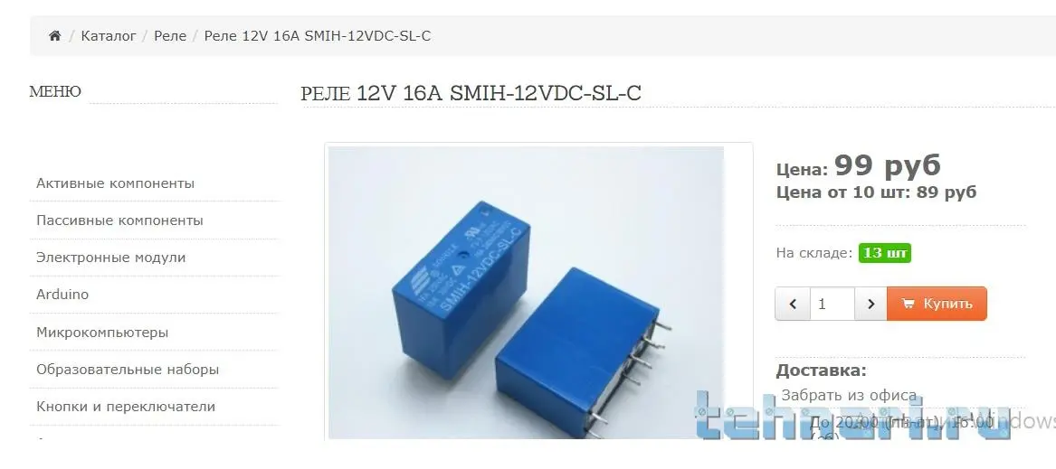

Если удастся выскочить в город, вот таких пару штук нужно?
    27 KB · Просмотры: 33
Да. И обязательно с буковкой "С" на конце наименования.
Автомобильное реле с пятью ногами можно приобрести в любом автомагазине.

1. Таймер на 220 В (но это не принципиально).
2. Таймер включился, пошло питание на реле, реле замыкает правые по схеме контакты, задвижка опускается и размыкает нижний концевик, мотор останавливается. Далее (по окончании какого-то времени) таймер отключает питание и реле отпускает контакты. Когда приходит время открытия задвижки, реле вновь замыкает правые контакты, а цепь уже разомкнута нижним концевиком и ничего не произойдёт.
все пойдеть
не делайте поспешных выводов
1. таймер на 12 вольт
2. время включения и выключения таймера программируется так как нужно
например в 20.00 включить, в 7.00 выключить
Как я думаю, более жизнеспособна схема Николая. Полагаю, два левых (вертикальных) выключателя можно убрать.
Короче говоря, ничего лучшего не придумал. Надо пробовать по месту.
А ещё тем, что при нормально разомкнутых контактах концевиков (как нарисовано на схеме) она работать не будет. Коцевики должны использовать нормально замкнутые контакты.
Нельзя. Это контакты таймеров. Таймерами запускается процесс открывания/закрывания дверей.
