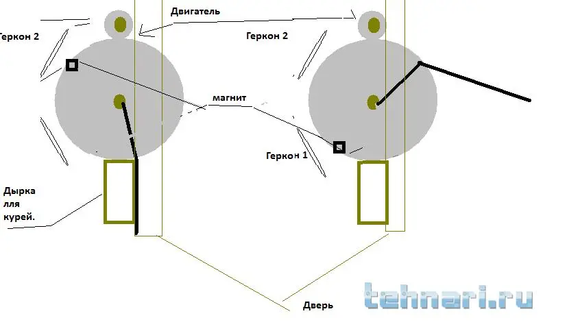

Нарисуй схему. Я в деревне , а не в центре москвы, учти это ПЛИЗЗЗ
Да просто, с такой фантазией явно ни чего не выйдет, даже работая на заводе. Мозги надо иногда включать. Прямо на двери все крепится, а направление движения - поменять полярность, это легко можно сделать мостом с транзисторов. Если включен нижний геркон, запрет на движение вправо, если верхний - влево, то сбои исключены.
Ну, это-уж совсем "повзрослому" будет.:lol:
По взрослому будет, подключить механизм к контактам реле с GSM управлением или управлением через Интернет, установить видеонаблюдение за территорией, и когда куры все зайдут в курятник, запирать дверцу командой через приложение на смартфоне или SMS-командой. А то мало ли, вдруг не все куры зайдут внутрь. Но я уже понял, что этот способ топикстартеру не подойдёт. :)
Володь, а ты представь, какого диаметра должны быть эти барабаны для намотки шнура, чтоб поднять заслонку хотя-бы на полметра?
Вы смотрите мои вкладки? Где вы шнуры видите? И какие пол метра? Для курицы хватит дырки 30*30

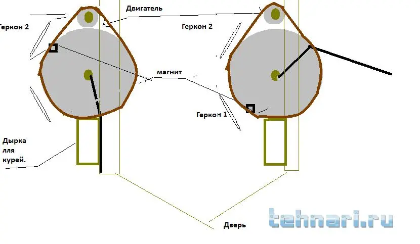

Кстати, вместо шестеренок можно использовать ременную передачу.

У этой конструкции есть недостаток — недостаточно надёжное запирание выхода. Вал двигателя ведь не стопорится ничем. При небольшом давлении на дверку изнутри она откроется. Да и компактность механизма тоже оставляет желать лучшего. А вот у конструкция из видео в первом посте (гильотина) такого недостатка нет. Чем, собственно, не устраивает топикстартера этот вариант?
И веревки тут не обязательны, можно вращать и через шестеренки.

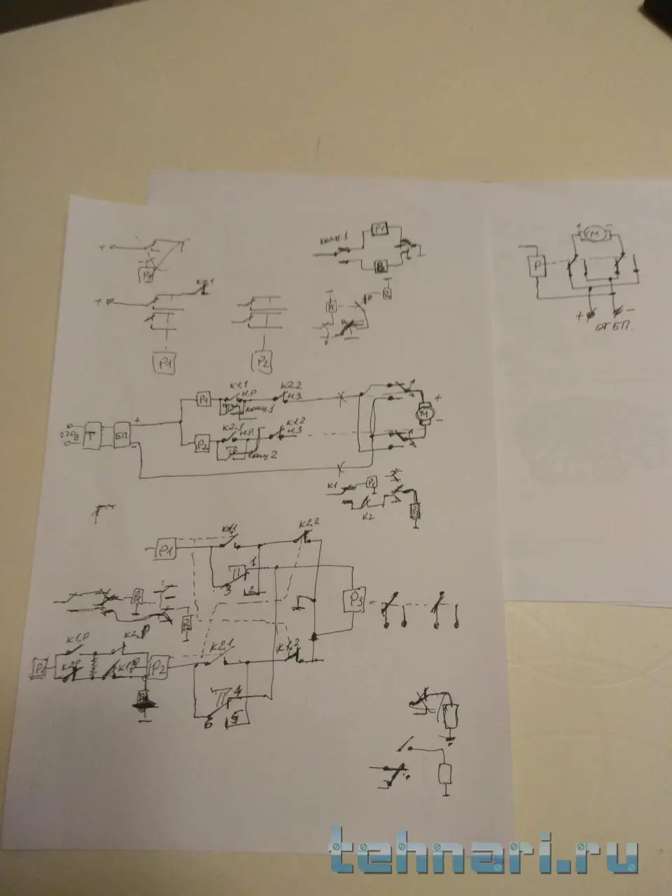

Я выставил тех задание, если есть специалисты прошу помощи. Если вы только электролиты меняете на китайские, спасибо.
По образованию я инженер-конструктор РЭА. Даже успел поработать в одном секретном НИИ ещё при СССР. Имею собственные разработки. Но что поделать, если в нашей теперешней стране таковые не нужны, а платить деньги готовы только за "замену китайских электролитов"? :(
Теперь по делу:

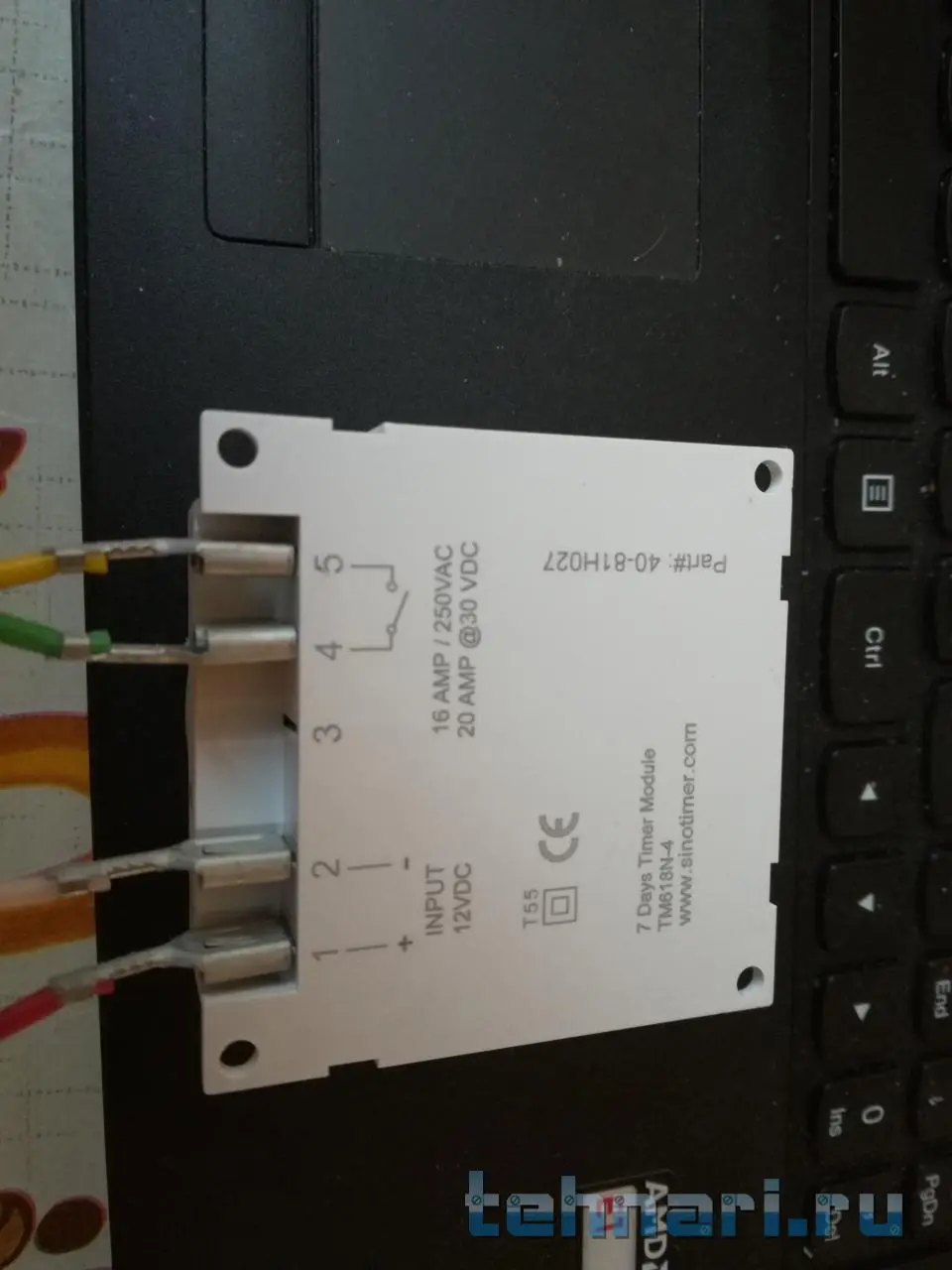

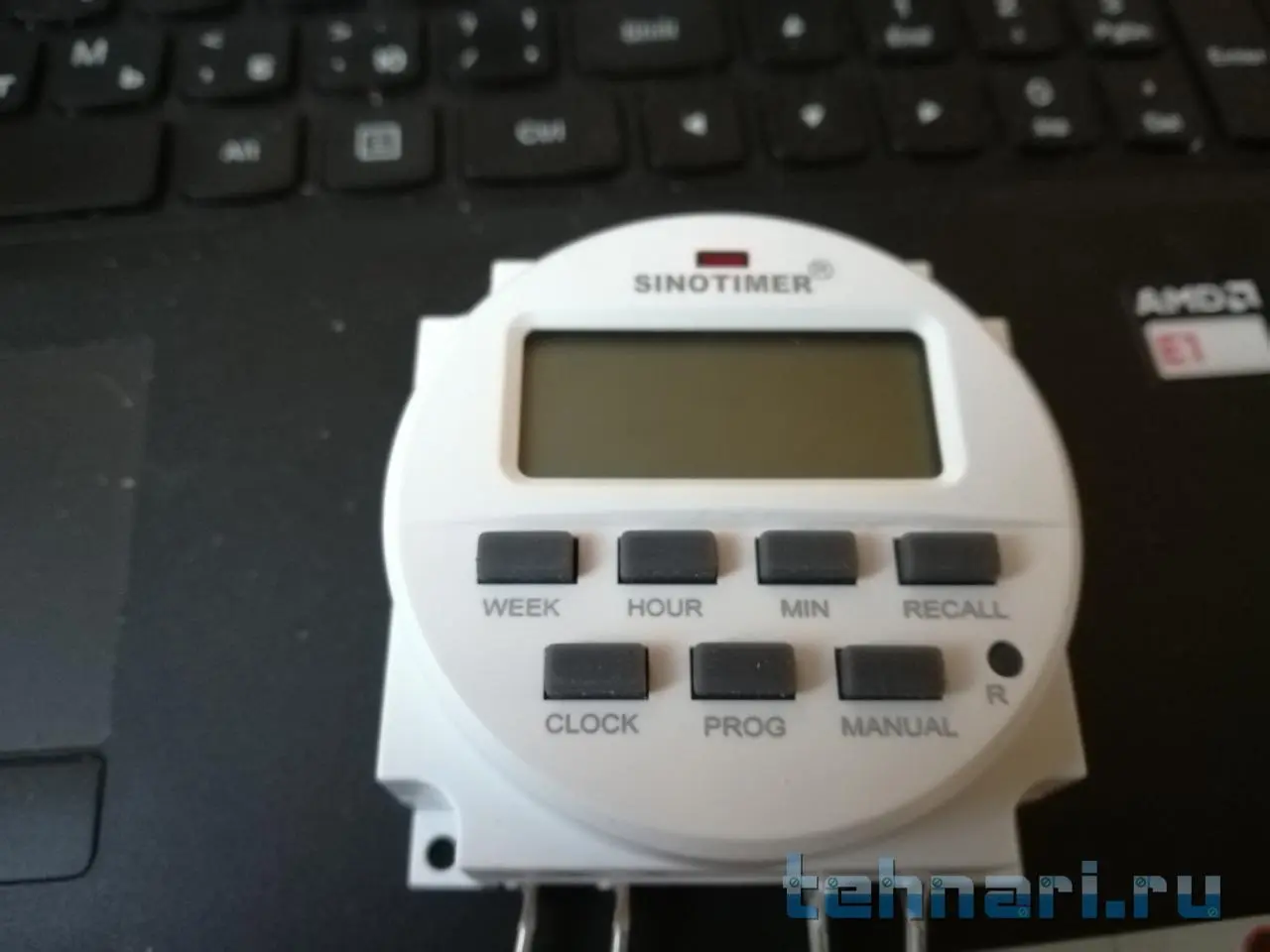

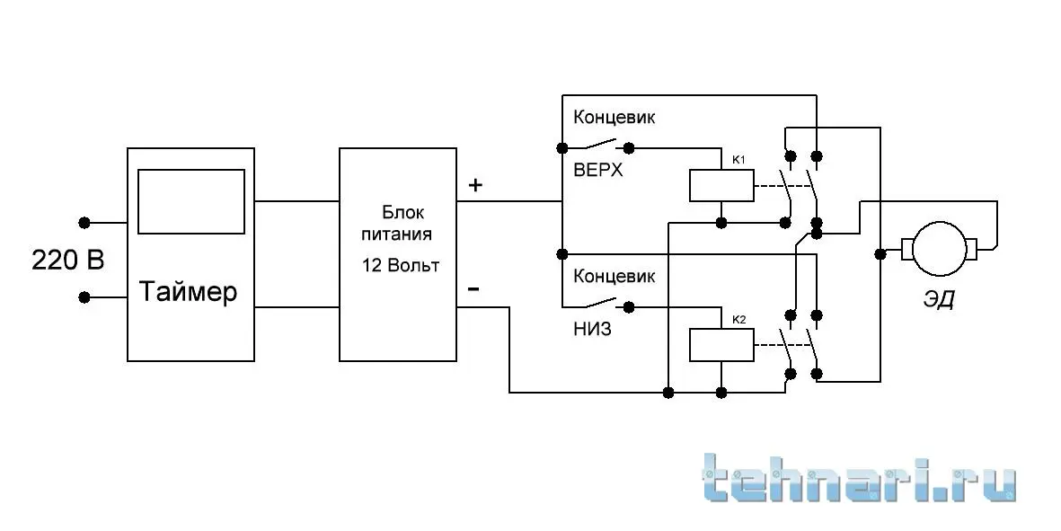

Если хотите реальной помощи (принципиальную схему), необходимо озвучить те компоненты, которые собираетесь применить в данном устройстве. Меня больше всего интересуют таймеры: питание и схема их контактов.
Я тут стал немного мерекать на эту тему, да уж очень много неизвестных параметров. Часть из них уже озвучил Николай, а ещё неизвестно на какой ток и сколько групп контактов у самих реле, на сколько контактов и на какой ток концевики. В общем - бяда.
    29 KB · Просмотры: 39
Короче говоря, ничего лучшего не придумал. Надо пробовать по месту.
    14.7 KB · Просмотры: 35
Направление лучше менять транзисторами. Контакты реле, да еще в курятнике, где много аммиака и сернистых соединений долго не проработают. А плату можно покрыть слоем лака.

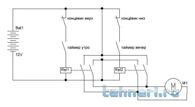

как я понял будет два таймера
если у реле будет еще по одной группе контактов (нормально замкнутых), то не помешает сделать взаимную блокировку от одновременного включения(защиту от дурака) - таймеры на одно время выставлены
Таймер 12 вольт А может в вашей схеме переставить местами таймер с БП. Но всеже не Пойму как это будет работать.

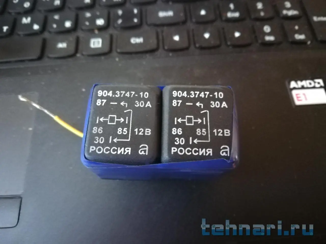

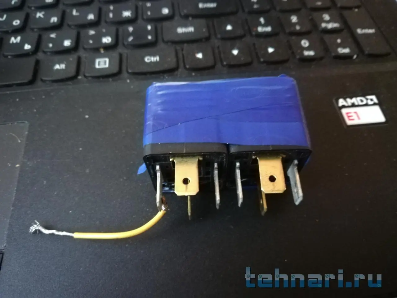

Вот ваша схема кажется более работаспособная в данном случае. Вот у меня на одном не получается, а какой марки нужно найти реле, в данном случае нет в наличии 4 контактного. Может попробовать спарить по два автомобильных?
Вот такие конпоненты.
без разницы, лишь бы контакты реле были рассчитаны на ток двигателя
если другого выхода нет, а этих реле в избытке, то почему бы и нет

Я правильно понимаю, в алгоритме работы одно из (в моем случае два спаренных) реле, будет постоянно под нагрузкой?
