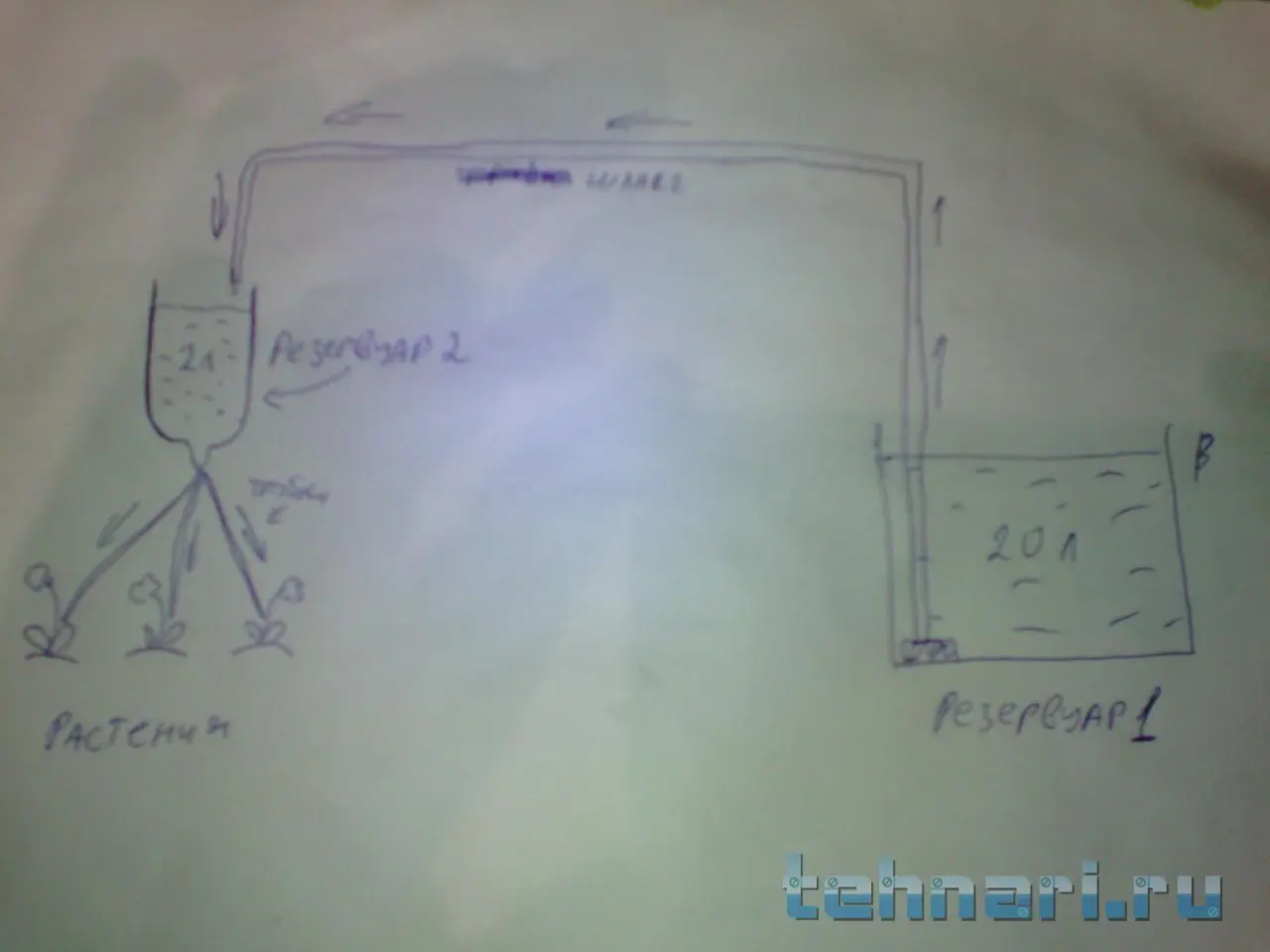

Помогите собрать схему автоматического управления вот такой системой полива. Вода из резервуара N2 по трубкам поступает к растениям. Когда вода в резервуаре N2 заканчивается (на это уходит примерно сутки), должна вкльситься помпа в резервуаре N1 ,набрать резервуар N2 до определенного уровня и выклюситься. Как сделать датчики включения и выключения помпы, или может уже готовые есть(какие, где можно преобрести), таких резервуаров N2 будет много, все они будут наполняться из одного резервуара N1. Стоимость такой автоматизации должна быть как можно меньше, всякие супердорогие умные компьютеры не потяну.

В любом случае надо датчики уровней если это автоматическая система. Из чего резервуары состоят и какие ?... :)
Судя по конфигурации и объему - резервуар 2 представляет собой перевернутую и обрезанную баклажку ?... :)
N1 пластиковая бочка, стоять будет на полу.
N2 пластиковый сосуд на 2 литра(например бутылка), такие сосуды будут подвешены над каждым растением.
Я тоже о датчиках думал, только не могу предствить как их применить и какие они.
С датчиками как раз проблем нет, полоска двухстороннего стеклотекстолита ... :)

Честно говоря то о чем Вы говорите, темный лес для меня(стеклотекстолит,транзисторы... tehno015 ) насосики маленькие немнужны в бутылках, вода сама по трубкам будет стикать с корню растения (капельный полив). Мне нужно чтоб эта бутылка автоматически наполнялась до определенного уровня, после того как вода в ней закончится. :)
А я и не говорю про бутылки, насосики нужны для наполнения бутылки из основного резервуара. На счет фольгированного текстолита и транзисторов не пугайтесь, этого добра полно и дешево. Это самый дешевый вариант ... :)

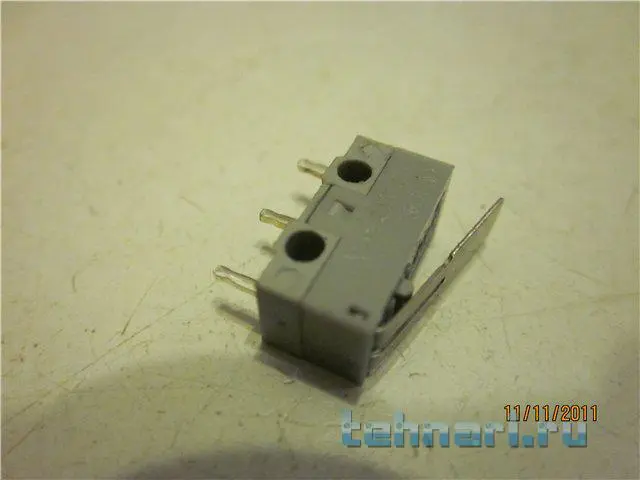

А чего городить. Простейший датчик попавочного типа, микрик с металлической платинокй и к нему поплавок привязать и на дно опустить, пока уровень воды выше поплавка, микрик нажат, когда вода опустится ниже поплавка микрик отпустит. Что то среднее между электроникой и унитазом)))

Влад, это не универсальный датчик! Надо делать специальные баки из баклажек ... :)
