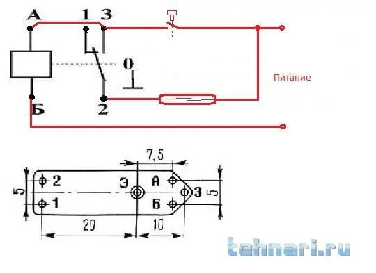

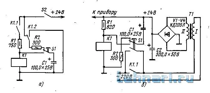

Конденсатор управляет переключением реле. Подключение к реле заряженного конденсатора включает реле. Подключение к включенному реле разряженного конденсатора выключает реле. Если исключить зарядку конденсатора, то схема вообще работать не будет.
Не вижу противоречия с техзаданием топикстартера.tehno015

К первоначальному заданию Ваша схема не подходит. С последующими пояснениями эту схему использовать можно,
Как раз первоначальному подходит и пояснения были мои и дальше от других.
Вот и поставьте первую схему из поста 5 (это схема Т-триггера на реле).
Вместо S2 - геркон. При открывании двери геркон отключит реле. При закрывании двери геркон замкнётся, но реле не включится пока не нажмёте кнопку S1. Этой же кнопкой при закрытой двери можно включать-отключать реле.
На свободные контакты реле повесить управление (например пускатель) нагревателем.
