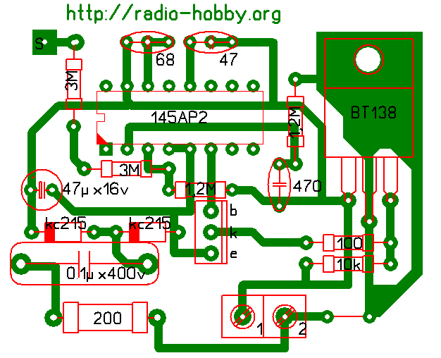

Вот попробуй
    4 KB · Просмотры: 844
    17.3 KB · Просмотры: 1,816
Спасибо, но я уже реализовал его на микросхеме QT102

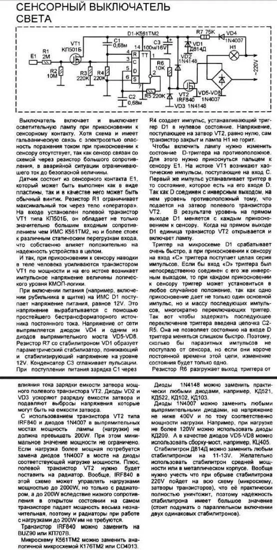

здравствуйте дорогие участники форума. уменя такой вопрос есть такая схема сенсорного датчика чтобы дотронулся она включила реле, нажал еще раз она отключила. очень опрошу только на транзисторах и без теристоров. заранее спасибо!!!!
При желании, можно и на триггере сделать, например так.
Можно легко переделать и на реле, и с питанием от батареек...
и всё без "теристоров"... :)

Замечательная схема, собирал ... Усилитель - тригер (защелка) - ключ, что соответствует основному принципу построения таких схем ... :)
а можно всетаки на транзисторах? просто мне надо сделать семь сенсорных кнопок а на микросхеме очень уж громоздко. и желательно схему попроще. кнопки фиксирующие. :tehnari_ru_837:

В той схеме для фиксации всё равно нужен триггер. Как он будет сделан, на транзисторах, микросхемах или реле, неважно...
