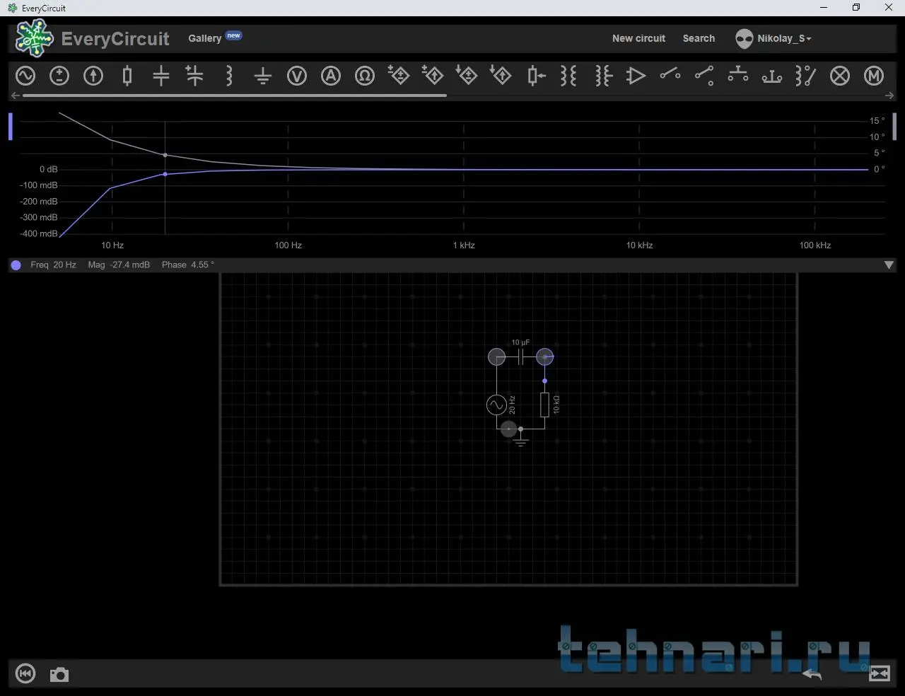

Расчёт конденсатора С6:
имеется гальваническая связь и затухание по НЧ. это противоречие. по мне так лучше затухание по НЧ нежели отсутствие гальванической развязки. я - за конденсаторы.

Николай, за расчет спасибо. Я нашел формулу для расчета этого конденсатора. Получается, она зависит от сопротивления каскада, которой идет за ним. А вот как его узнать, мне уже не понятно. Или за это сопротивление берется ближайший последовательный резистор?

А как посчитать емкость этого конденсатора. Или как посчитать входное сопротивление второго каскада?
Спасибо! Затухание зависит от емкости конденсатора? И на него можно не обращать внимание, если оно не входит в зону вокала?
То есть, все что ниже 50 Гц будет даже хорошо, если оно затухает. Фильтр получается по совсем низкочастотным шумам. Правильно?

имеется универсальный закон - закон ома. в данном случае для переменного тока. для понимания процесса надо рассчитать сопротивление емкости на частоте 1 кГц. номиналы взять 2.2 мкФ и 10 мкФ. вообще то здесь комплексное сопротивление. но можно считать только емкостное. затем надо знать АЧХ канала по уровню 3 dB. если это сложно, то имеется практическое измерение. начиная с частоты 50 Гц. каждая последующая контрольная точка умножается на 1.25. на входе усилителя всегда (в каждой контрольной точке) устанавливается один и тот же уровень. напряжение на выходе заносится на график. сначала с одной емкостью, затем с другой. по получившимся кривым делается вывод.
