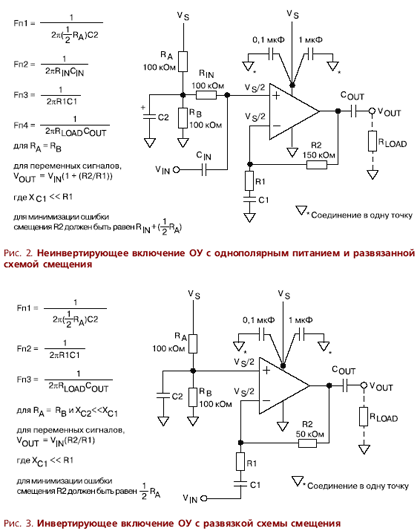

Ага, тогда так получается?
И, выходит все конденсаторы ( C1, C7, C8) по тракту должны быть одинаковые?
И еще хотел спросить. Величина этих конденсаторов как определяется? Просто на одних схемах это что-то между 1 и 2 мкФ. На других от 10 до 47. Вот я как-то и растерялся.))
Видимо, что бы избежать всех этих конденсаторов, они и ставят регулятор громкости в коэф усиления. Тогда получится, что они все не нужны. И нет надобности в тракте прохождения сигнала ставить потенциометр. А он ведь обязательно шумы добавит.
Вроде бы одни плюсы. Чего я не учитываю?

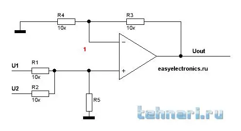

Вот стандартная схема неинвертирующего сумматора.
Здесь вроде бы все понятно. Можно использовать как микшер. Но как его подключить к однополярному питанию?
Или это все-таки не то?
После R5 ставиш конденсатор (до 10 мкф), после него делитель напряжения питания по неинвертирующему входу для смещения рабочей точки. На выходе микросхемы также ставь конденсатор (там будет половина напряжения питания).
Не забудь рассчитать номинал R5.

Вероятно, мне этого не понять. Сегодня все утро читал теорию по ОУ, но все равно не понял. Куда ставить
Не понимаю(((
Тут уже без номиналов и сложностей. Ну не могу я найти не инвертирующий сумматор на однополярном питании. Если бы не эти проблемы, все остальное у меня уже отложено. Но все схемы обработки требуют однополярного питания, а все схемы на ОУ требуют двухполярного. А я не могу понять принцип переделки схемы из двухполярного в однополярное.
Вот сейчас сумматор переделать не могу. Дальше у меня идет схема эквалайзера на ОУ. И она опять таки на двухполярном питании.(((
Допустим, микрофонный предусилитель вы мне помогли переделать в однополярный (за что вам огромное спасибо!). Но не могу же я с каждой схемой на форум бегать. Очень хочу сам понять.
Вот есть инвертирующий сумматор. Для простого сложения (без усиления), все резисторы должны быть одинаковые (например 10К). В статье написано, что их применяют для микшеров. Но у меня почему-то ощущение, что в этой схеме чего-то не хватает.
Если же она рабочая, то, насколько я понимаю, в этом случае нужно к точке E подключить среднюю точку резисторного делителя напряжения и все. Я прав?
Если все резисторы одинаковые, то по теории он должен просто складывать сигналы. И использовать однополярное питание. Что с ним неправильно?
Почти. Не забудь про конденсатор после сумматора - перед делителем и неинвертирующий вход ОУ замкнуть на его выход, получишь повторитель.
uzren, я видел эти схемы. Но я так понял, что это усилитель, а не сумматор.
Да-ну, не чуди, принцип тот-же.
Да я и пытаюсь этот принцип ухватить.)))
Пока остановился на том, что для того, что бы изменить схему на однополярную, нужно подать половину напряжения питания на тот вход, куда идет сигнал.
Это все, что мне удалось понять к сожалению.
Вот. Конденсатор добавил, с ним кажется понятно. Что бы постоянное напряжение с делителя не попадала на каскады микрофонного усилителя.
А здесь
совсем ничего не понял. Как я его замкну на вход, если он у меня на минус питания присоединен. По крайней мере, если верить той теоретической схеме, которую я нашел. Где-то до меня кардинально не доходит.(((
