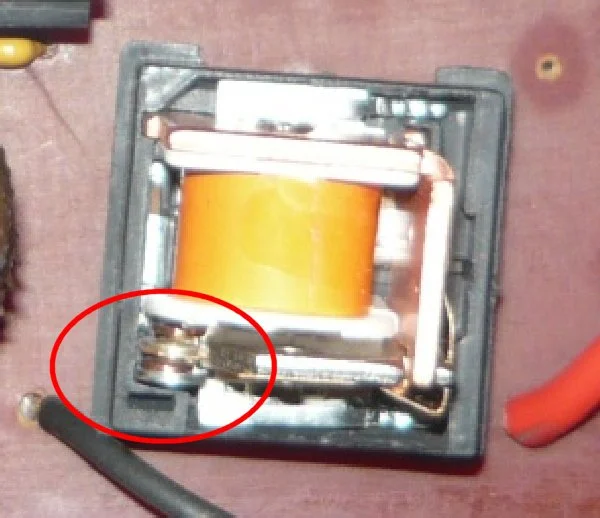

Что за реле на входе, я так понимаю, это токовое, а нормально замкнутый
контакт на + питания ?... Т.е. если ток цепи превышает
оно срабатывает и размыкает контакт на плюсе, но тогда при размыкании
контакта реле обесточивается и контакт снова замыкается. И какой смысл в
этом дребезге? Не проще ли на плюс предохранитель ?... Реле не защитит
Ключи постоянно открытые, вот и горит дорожка, а это или ИРка
неправильно работает и ключи пробиты ... :)

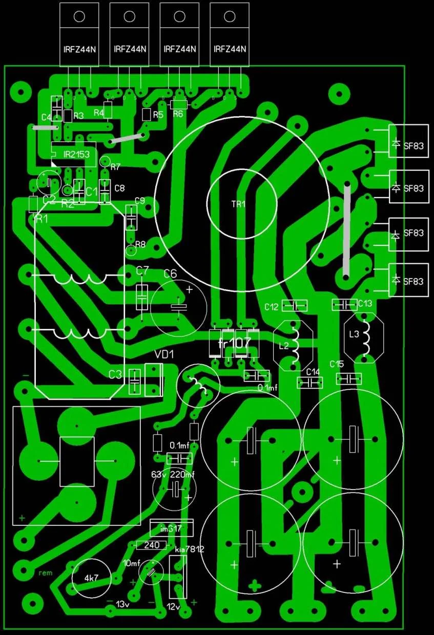

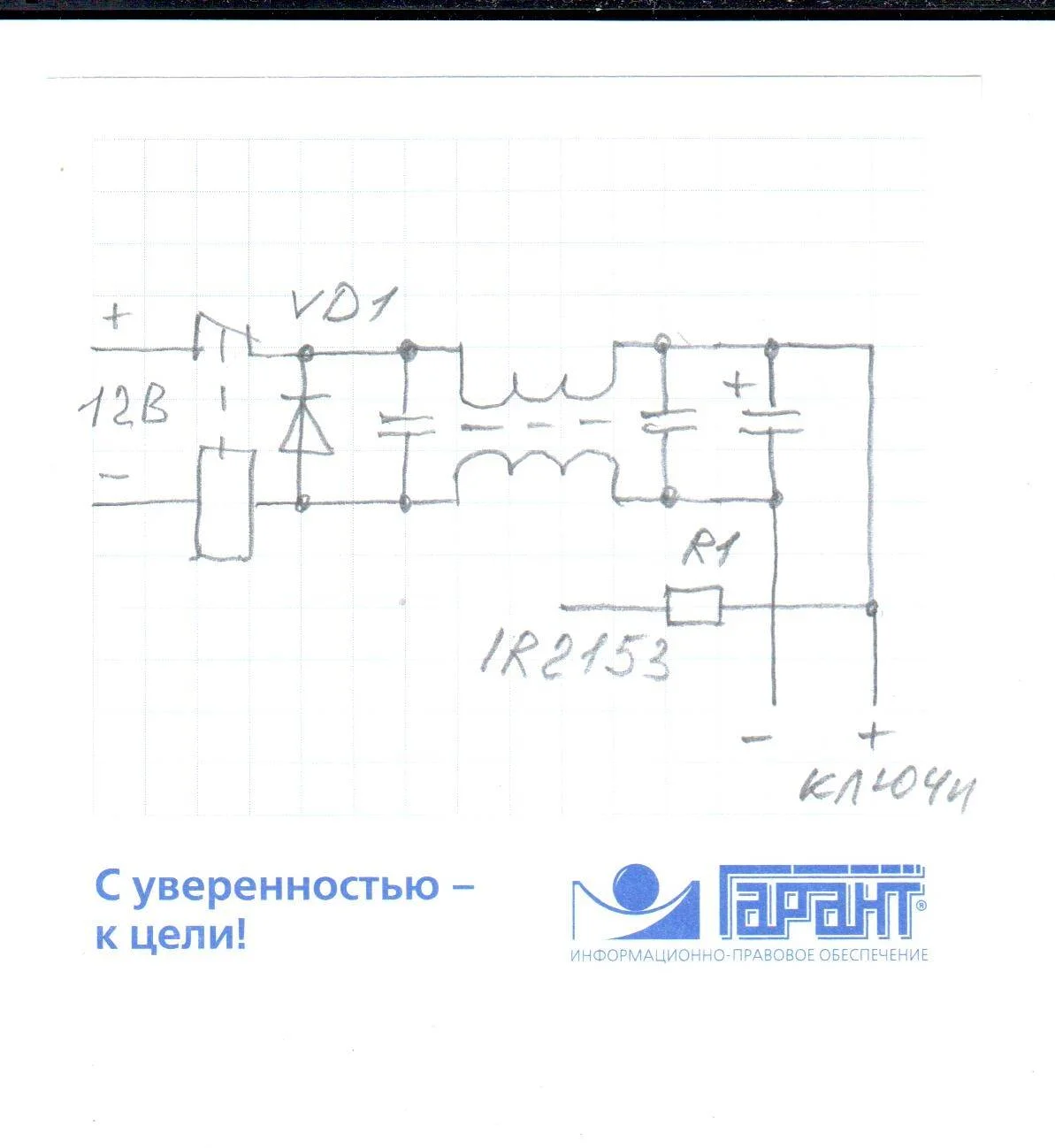

Тогда не понял, судя по печатке, у тебя схема такая, при чем тут магнитола ?...
Я говорил, что нет смысла делать двухобмоточный дроссель, т.е. отделять массу преобразователя и усилителя от массы авто ...
Ключи открыты, если на выходе ИРки постоянно плюс, т.е не работает или хана ей. Также могут быть пробиты ключи ...

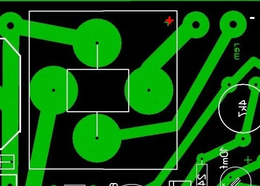

реле разомкнутое,т.е. пока не подаш плюс на реле,питание на схему не идет.А можно както проверить мирку и транзисторы?
Не понял, а как же тогда 12В идет на всю схему через контакт и фото вроде не врет ...
Вроде там всё правильно, магнитола при включении подает на реле напряжение, оно замыкается и на преобразователь подается плюс...
И каким образом при подаче придет на обмотку реле 12В при подаче питания и для чего это надо, не прощели просто подать или не подать питание ?... :)
При включении магнитолы на синем (обычно) проводе, который из нее выходит, появляется напряжение 12 вольт, но с небольшим током (несколько сотен миллиампер). Поэтому и поставили тут реле, чтобы оно замыкалось при включении магнитолы и подавало "плюс" напрямую от аккумулятора :D
Вот, контакт REM - это сигнал с магнитолы, минус общий на преобразователь и на реле, а плюс идет отдельным контактом...

А вот на счет двухобмоточно дросселя в этой схеме лишнее, отделять минус о массы авто нет смысла ... :)
Я тоже так думаю, на плюс только дроссель оставить, а масса - она и в Африке масса.

3 раз собираю схему с новыми запчастями,все равно горит дорожка(
Это что-то с транзисторами или микросхемой, как сказали уже... Проверьте номиналы деталей частотозадающей RC цепочки, и вообще, плату на наличие замыканий...

Хорошо бы, хотя три раза подряд, думаю гдето дорожка не правильно прорисована, не может третья сопля подряд ... :)
Надо вообще включать все последовательно, сначала убедится в нормальной работе генератора IR2153, потом подключать ключи по парно, а не все четыре вместе, потом только подключать трансформатор, первичку, без вторички ... :)

а как проверить микру и ключи?и дорожки вроде по печатке
ИРку - нужен осциллограф или не дешевый мультиметр, который мерит высокочастотную переменку и желательно имеет частотомер.
Ключи я стер ссылку Сергея, потому как низзя, сейчас тебе в Личку закину.
Дорожки только визуально ищи, думаю где то не так прорисовал, раз три раза подряд, это не сопля ... :)
P.S. Забыл сказать, полевики желательно не оставлять с висячими концами, для замера ИРки, между выводами 5-7 (выходы) впаяй резистор 470-1кОм, потом на нем меряй переменку и частоту ... :)
