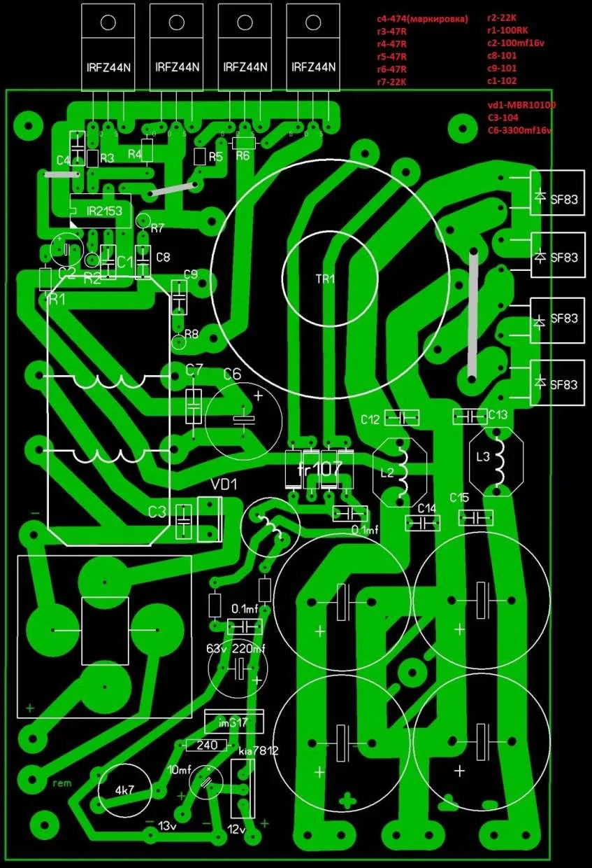

я не буду заморачиваться.куплю новую,и можно вас попросить этот рисунок,я тут выписал какие детали у меня стоят,может я тут гдето накасячил

В схеме dredа все детали подписаны, на моей печатке они промаркированы так-же.
Отличается только резистор R2, я изменил его на 22k (30кгц), под свой транс.
я понимаю что как у дреда,но проверти меня пожалуйста,так сказать чтоб хоть здесь косяк исключить(если он тут есть)

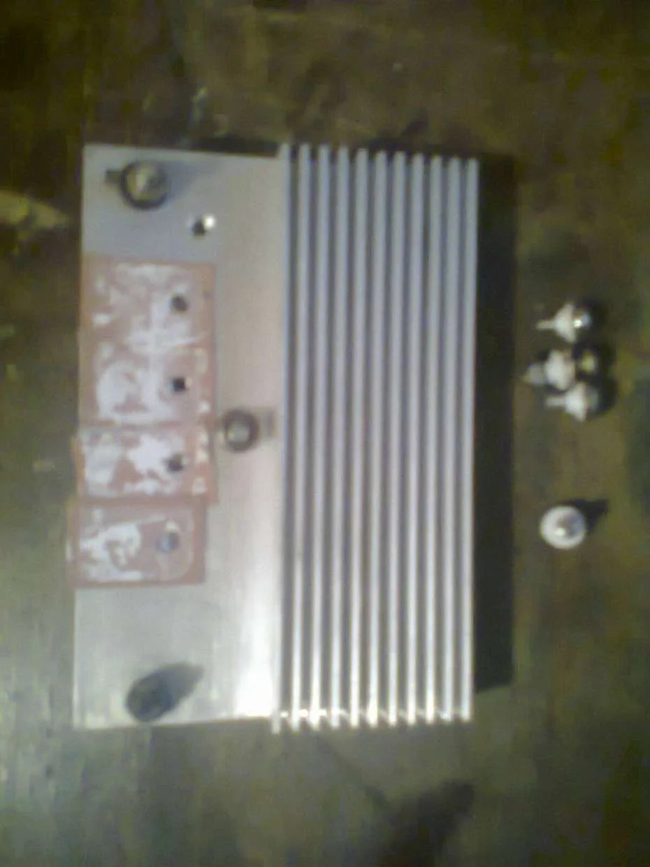

начал разбирать бп для проверки транзисторов,и вот фото как были посажены транзисторы на радиатор(извеняюсь за качество).чтоб потом не было вопросов на счет изоляции транзисторов

проверил транзисторы 3 дохлых.а на микре мерял напряжение относительно 4 ноги: на 1ноге 11.5в на 2-8 на3-6 на5-7 на6-0на 7-2.5 НА8-11.5. А без микры на лапы где стоит микра приходит все также кроме 5 ноги 1вольт
Чёйто какие то сказки без ИРки, не понял ?... :)
11.5В это нормально для работы ИРки, но без миросхемы там должно быть больше 12В ?... :)
P.S. от аккумалятора пробуешь ?... :)
у меня просто блок питания не знаю чего, выход его 12 вольт от 2до 6 ампер.и в холостую он выдает 11,8
Ну дык все правильно ... :)
значит покупаю новую микру и транзисторы,впаиваю микру.проверяю,потом впаиваю 2 транзистора,проверяю,потом еще 2 проверяю,а потом транс первичку,если все норм то тогда вторичку.А теперь не большой вопрос:впаяю я 2 транзистора и как понять что они работают нормально???
