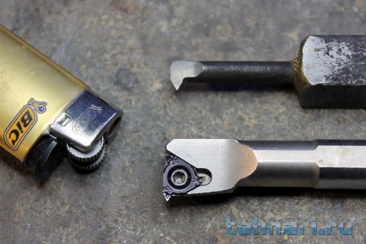

А можно фото резца? Впервые слышу такой способ..
Сверху обычный внутренний резьбовой резец, а внизу резец со сменными пластинами.

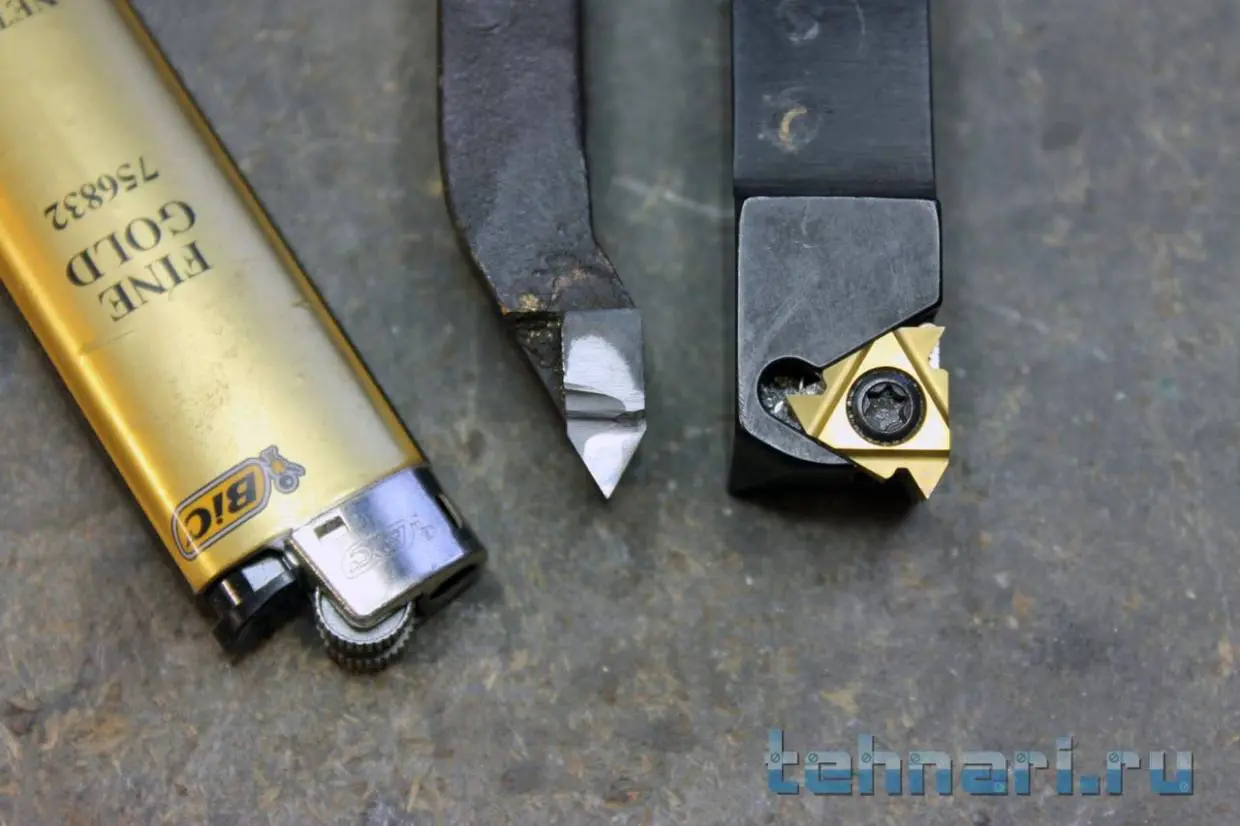

А на этом снимке резцы для наружной резьбы.
Слева обычный, справа - со сменной пластиной.
