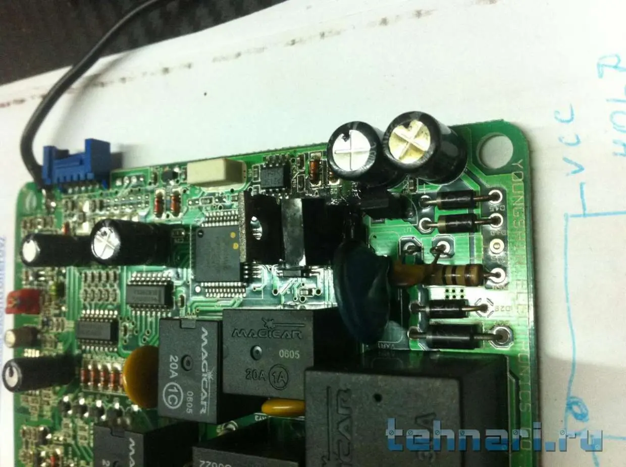

Скиньте пожалуста у кого есть схема блока Scher-Khan Jungle, сгорел транзистор и его маркировка.
Из надписи только " f "

Хорошо завтра сфоткаю.
вот фото транзистора

Нету у меня такой:(
давайте разберёмся за что отвечает этот элемент, фото с двух сторон плиз и по качественней...
Транзистор сгорел при замыкании провода от сирены на массу.

Обычно там стоит транзистор с маркировкой A1036, похоже это KTA1036.
Сегодня выпаял транзистор марка (FAIRCHILD) " f " маркировка начиналась на( B, дальше О или 0 не понятно)
Я её сделал!!!
