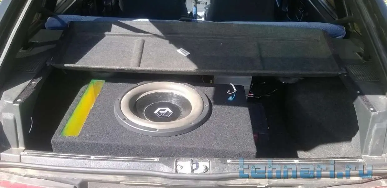

Итак товарищи, приобрел я себе усилитель DLS ma22 и сабвуфер (давно уже) урал 12.3

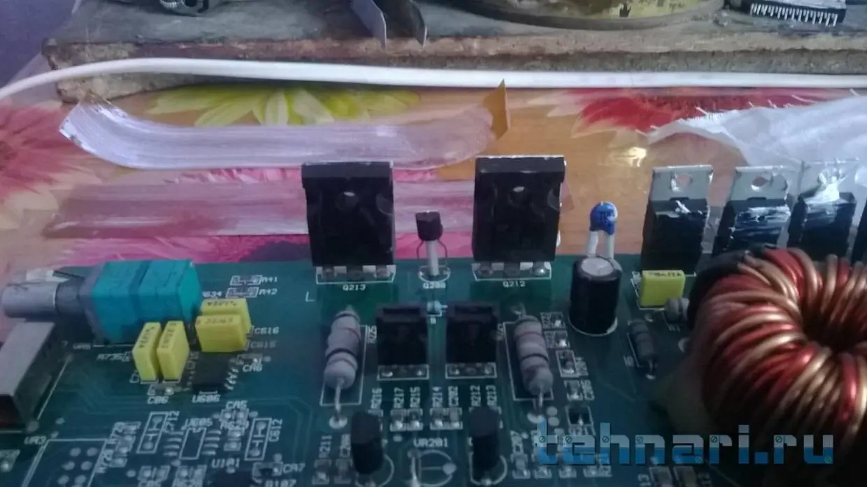

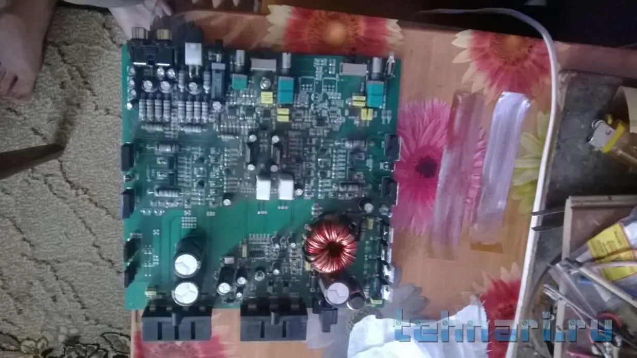

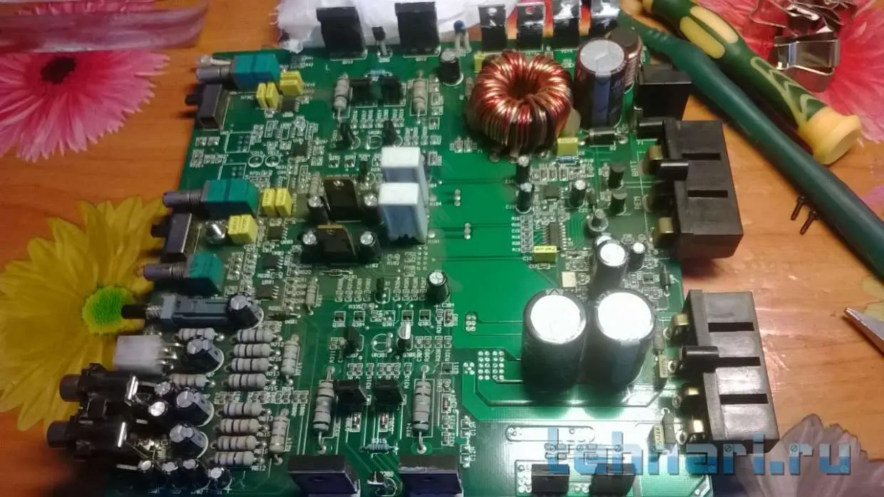

вообщем как выяснилось мощности усилителя не хватает "прокачать динамик"... разобрал усилок, прочистил все,пыли было много, заменил термопасту... посмотрел выходники стоят TIP 35-36, собственно вопрос данной темы, возможно ли заменить выходные транзисторы на более мощные,без переделки схемы/платы?

определил тем что, при прослушивании на громкости (по магнитоле) больше 25 несколько минут,то усилитель нагревается ошутимо и бывает на "бассах" уходит в защиту, выключаешь-включаешь работает дальше, пока не словит пару нормальных "бассов" снова)
P.s. он стоит немного не правильно, уперся в динамики от полкуи, надо их перенести в боковины и повернуть короб на 90гр и встанет нормально, как и планировалось :)

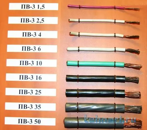

!илья!, 6 квадратов для автоуся - очень мало, питание будет сильно проседать, и тогда поведение уся может стать непредсказуемым, в том числе он может отрубаться/в защиту уходить. Нужно хотя бы 50-60 квадратов. Замена транзисторов не поможет.

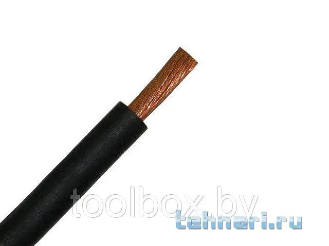

16 мм2 хватит. Но лучше 25 сразу протянуть, вдруг ещё захочешь один усь подцепить?
вот из этих можно что-то подобрать?
Сварочный КГ 1Х25, 140 А номинал, электрод четверку держит!
Да Вы, батенька, извращенец!!! ;)
Метров до 50 на воздухе по условиям падения напряжения считается нормой 10 А/кв.мм
Начинать подбор надо с этих цифр. ИМХО
Ну, тут дело такое... Кондер на пикофараду может отдать ток(очень, правда, кратковременно) в районе 300А.
Весь смысл как раз именно в том, чтобы минимизировать падение напряжения, а то, что он держит такую плотность - дело десятое.
Сам подумай:
здесь каждые десятые Вольт *на вес золота* .
По этому то, что шнурок 10мм2 спокойно будет жить с током 100А - вопросов нет, но то что этот шнурок с длиной 10м уже даст падение напряжения под этими 100А больше, чем шнурок сечением 25мм2 - неоспоримый факт. Хотя оба провода не сгорят и не оплавятся, а напряжение на клеммах аккумулятора и на клеммах усилителя, под нагрузкой, - будет отличаться.
электроду пофигу что твориться на выходе сварочника, он *сам себе стабилитрон* , а усилитель *лампочка* . Чем меньше на неё дойдёт напряжения под нагрузкой -тем меньшей света она даст.
