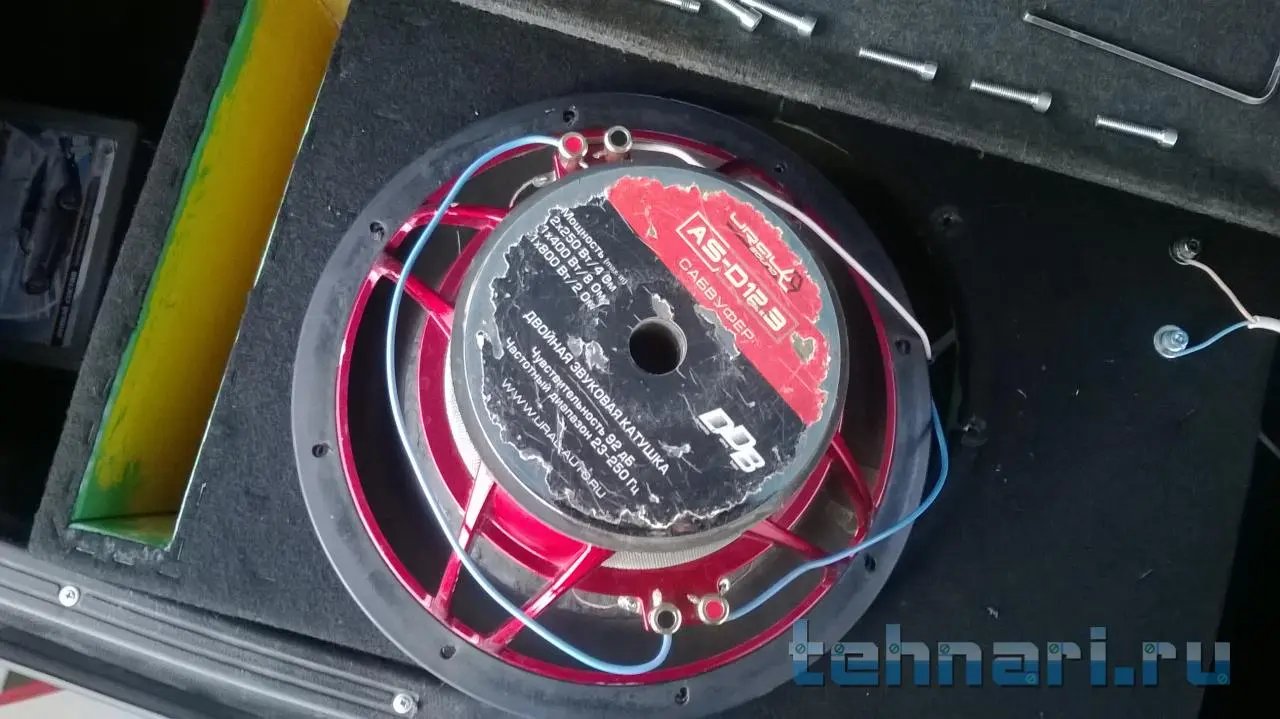

по мощности нет, но не будет уходить в защиту, потому что он не работает мостом в 2ом
Нда.... Илюха, вот это ты дал :D
В ТХ же черным по белому, что в мостовом включении импеданс нагрузки не должен быть меньше 4Ом :))
Пробуй на одной катушке саб гонять, но особо не увлекайся :)
Вась, так с тобой же советовались в личке по этому поводу... забыл?
Ну так мы говорили об чём? Сгорит или нет, он работает у тебя только на большой мощности в защиту валится, подключи на 4Ом и будет счастье.
Еще нюанс по поводу провода массы, смаж и кузов и болт литолом в том месте, и еще, закапай масло прямо в сам провод, чтоб сантиметра 3-4 пропитало, избавишься от коррозии самой жилы под оплёткой (не редко отгнивает не под болтом, а внутри изоляции, как раз в пределах 1-2см от края)
подключил динамик в 8 Ом, бас пропал, громкость даешь в максимум, усилок в защиту не уходит, саб только "пердит" вообщем усилителя мощности не хватает на 8 Ом + усилитель стал греться, переподключил обратно в 2 Ома...
хм, греться точно сильнее чем обычно не должен, мощность понятное дело упадет
Да подключи на одну катушку и будет счастье.
Илюха, питание (после преобразователя) не мерил? +/- 42В есть? Выхлопы какие стоят?
может быть можно как-то доробать схему, что бы работала в нагрузке 2 Ом нормально?
ага, что бы еще что-нибуль приключилось с динамиком?
А что с ним приключится? у тебя не тот УНЧ чтоб прям уж разорвать динамик :) Ну если спалишь катушку, подключишь ко второй, а потом просто перемотаешь под себя да и всё :)
Это то к чему я и вёл, померь напряжение, посмотри транзисторы...

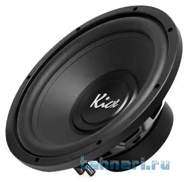

Ребят, появилась возможность обменяться с человеком динамиками, он предлогает динамик Kicx STC 300
Общие характеристики
Тип
сабвуфер
Типоразмер
30 см (12 дюйм.)
Количество полос
Мощность
250 Вт (номинальная), 500 Вт (максимальная)
Чувствительность
87 дБ (Вт/м)
Диапазон воспроизводимых частот
33 - 2800 Гц
Импеданс
4 Ом
Сабвуфер
Корпус
нет
Рекомендуемый корпус
закрытый ящик, фазоинверторный
НЧ-динамик
Размеры
305 мм
Материал диффузора
полипропилен
Материал подвеса
бутилкаучук
Вес магнита
1145 г
Установочная глубина
127 мм
Корзина
штампованная
Материал корзины
сталь
Резонансная частота (Fs)
33 Гц
Полная добротность (Qts)
0.727
Эквивалентный объем (Vas)
78 л
Дополнительно
Клеммы
пружинные
что скажите? будет нормально работать в моем корпусе и с моим усилителем?
