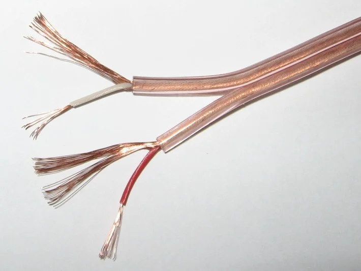

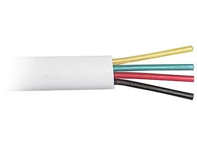

Если есть провод ПЭЛШО ,то берите 3проводка , два из них земля , а средний будет сигнальный и свиваете довольно плотно.Земляные параллелите и вот вам неплохой кабелек сигнальный,или используете шлейф из 3проводников.Средний сигнал,боковые параллелите и землите. На край используйте старый антенный провод советский.
вот такой провод вам надо

Vadim 161, тот, что в прозрачной изоляции, наверное, в музыкальных магазинах искать нужно?
Чем мое предложение хуже ?
Да ничем. Просто и за проводами для витой пары, и за микрофонным нужно ехать в город и искать. Какой провод(какой толщины) смотреть для изготовления витой пары?
Fines, почему я не могу добавить тебе репутации? У тебя что-то с аккаунтом. Спасибо за фотки.
витая пара - это просто свитые между собой попарно провода? Будет не хуже микрофонного?

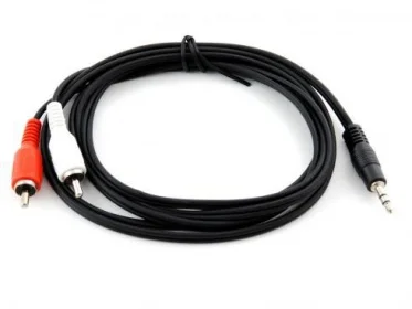

Купите готовый шнур тюльпан>штекер который вам нужен, на первое время сойдёт
Ок, поищу. Тоже вариант. Если нормального провода не найду.
esveka, возьмите китайский межблочник ("тюльпан-тюльпан"). Цена вопроса 50 р. Всё лучше, чем неэкранированный.

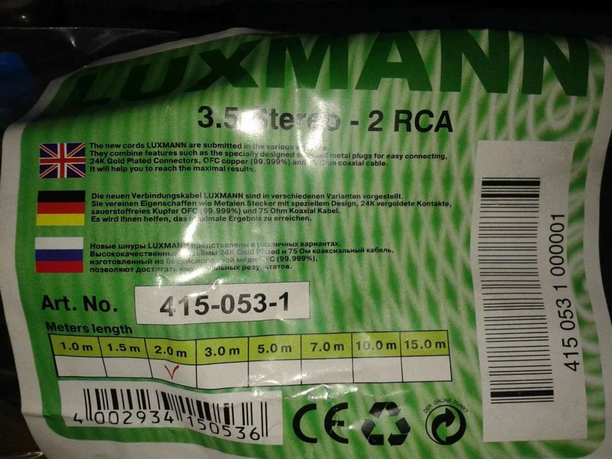

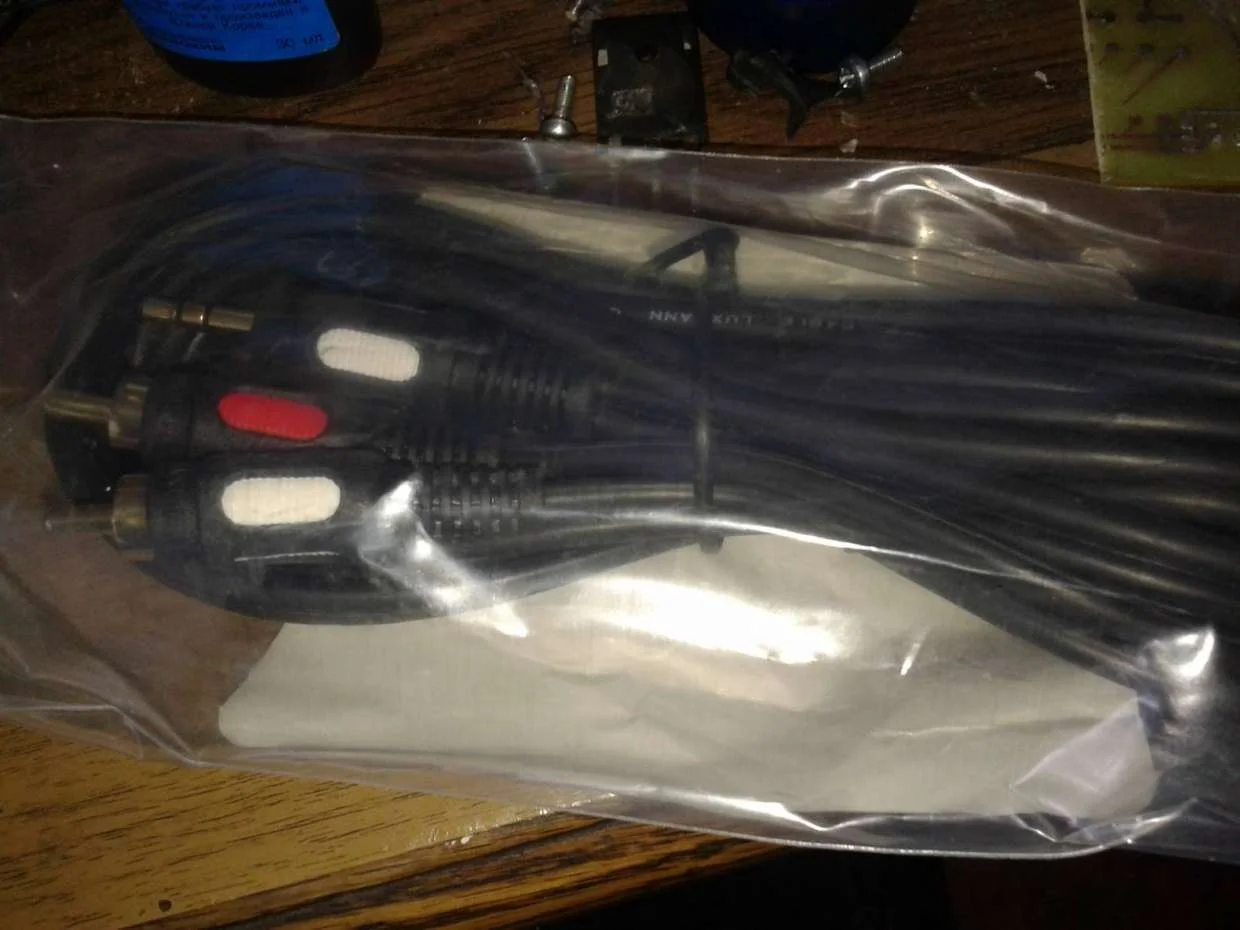

Я так и сделал. Поскольку забег по М-Видео, DNS и радио магазинам не дал мне микрофонного кабеля мягкого и моно.
Купил такой. Выглядит вроде посерьезней моего. Странно вообще, что готовое стоит дешевле самодельного. Ох уж этот Китай. Ох уж Россия....
