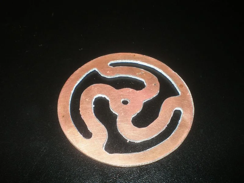

На этих выходных решил хоть немного чем нибудь позаниматься. Хотя и все выходные были занятыми, но выкроил пару часиков для себя :)

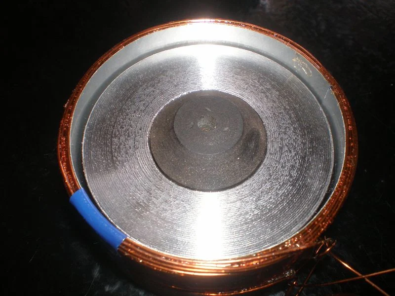

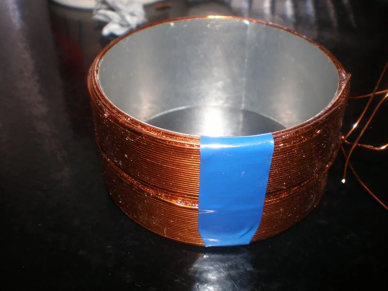

В общем пошел по уже накатанной схеме, вырезал из пивной банки алюминиевый каркас для обмоток обернул этой алюминькой магнит с шайбами (предворительно сделал между магнитом и обмоткой прокладку - ну чтобы потом магнит ходил внутри и не терся об стены. Боковинками послужили те самые мембраны выпиливая которые расхренячил себе руку :D (простите что поэтапно не снимал, все делалось между делом в свободные минуты - было не до фотика)
В общем вот одна обмотка
затем домотал вторую
между каждым слоем промазывал клеем БФ-6

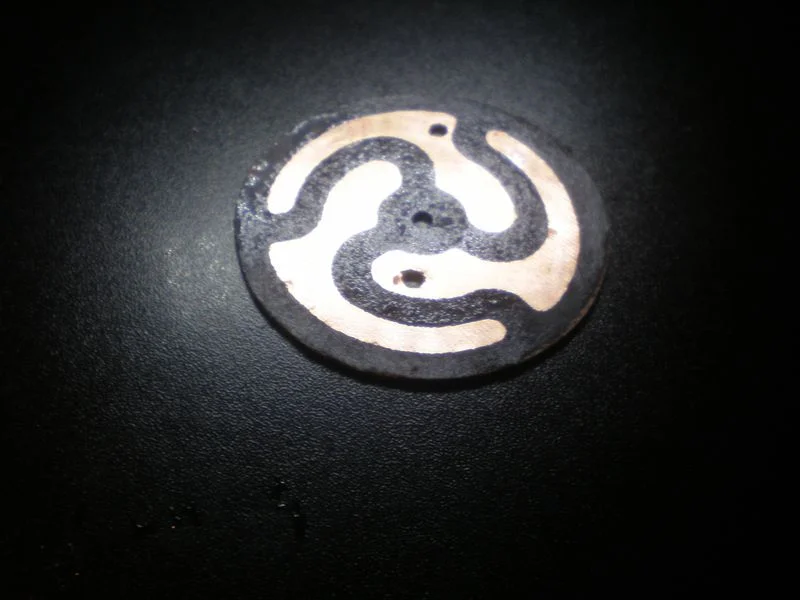

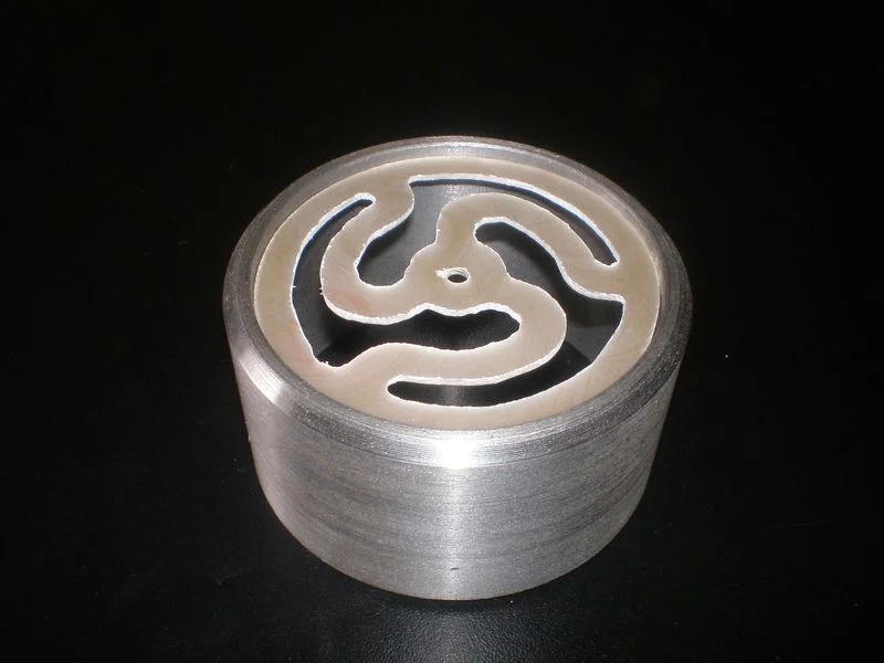

Затем с помощью ЛУТ сделал эскизы будущих мембран и потом дрелью и надфилями убрал лишний стеклотекстолит.
Ну и вот пока что результат :)
хороший ход получился?
да, не выломает мембранки то?
