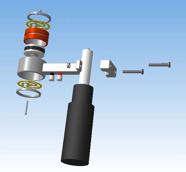

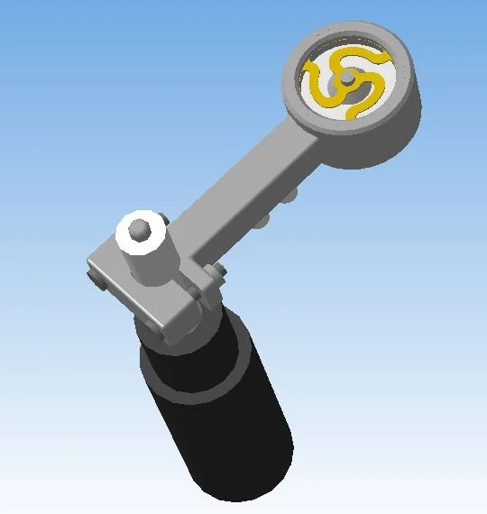

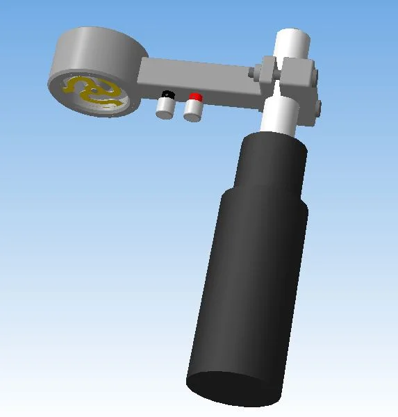

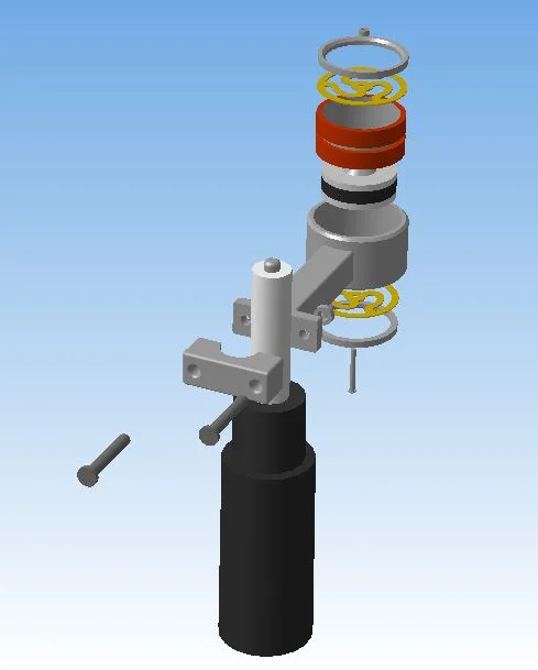

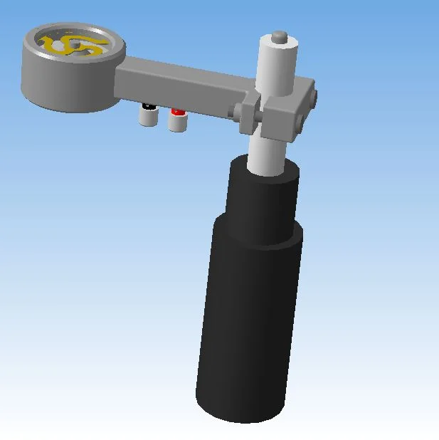

Окрыленный успехом первой конструкции, решил понемногу собирать второй. Второй будет несколько меньших размеров и предусмотрен будет для компьютерного кресла.
Поразмыслив что да как построил в 3D новую конструкцию (ну точнее просто доработанную под крепёж)
Ну вот к чему буду стремиться :)
Все расчеты выполнены под имеющийся магнит, так что скоро надо будет наведаться к токарю с чертежами :)
