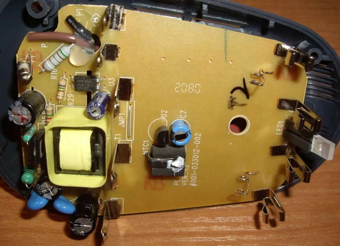

А вот. Только что нашел в сети свой зарядник. Нет там контроллера.
    88.1 KB · Просмотры: 1,053
если что вот модель моего зарядника powerbank gppb27gs
И оно не сказать что мигает. От нуля начинается набираться доходит до 0.70 и падает до нуля и обратно.

Есть древний индейский способ узнать все обо всем это- вскрытие :tired:
можно вскрыть зарядник и батарею , дабы узнать кто из них распологает контроллером
