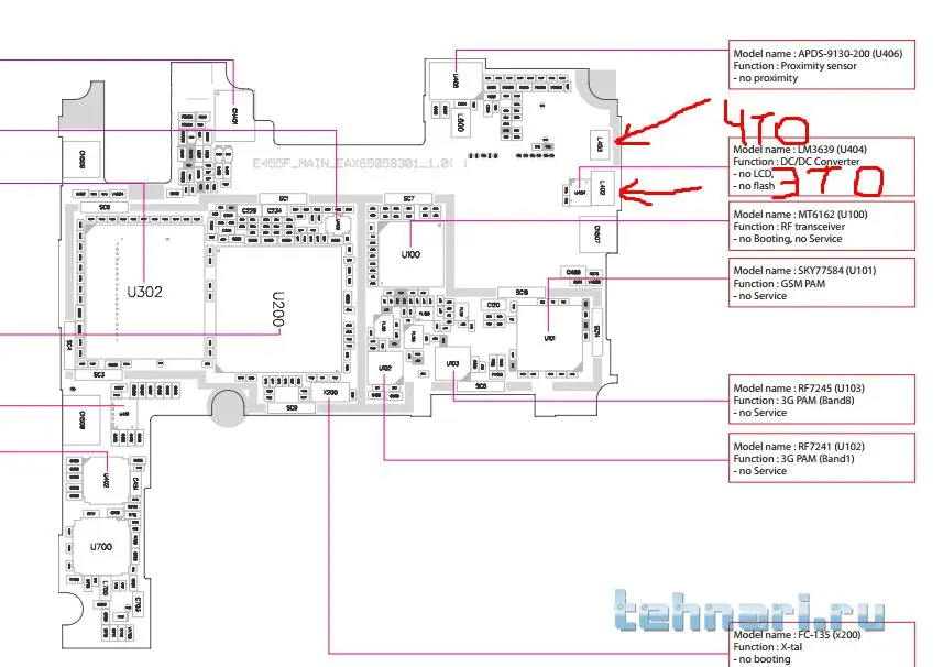

имееться системная плата от телефона ...от нее отпало две какие то штуки(конденсаторы или резисторы)вот...в чем вопрос...что это и какие нужны..
    38.6 KB · Просмотры: 221
Какая модель телефона?

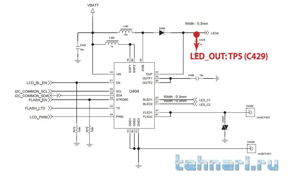

А вообще - это дроссели L402 L403 и судя по наличию рядом с ними преобразователя DC/DC телефон без них не будет работать. По крайней мере без L402 точно.
модель LG E455...вот без них даже телефон не реагирует ни на что..где их взять..
