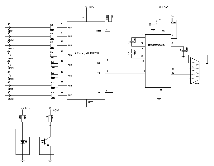

Нашел схему в инете очень простой бегущей строки, там были две печатные платы,, не могу понять что это за черная полоса и синяяя полоса сверху, для чего она? и не могли бы помочь разобраться с этой платой

"Синяя полоса сверху" - это шина "+5 Вольт", а "черная полоса" - лаковое покрытие чтобы случайно не замкнуть дорожки при пайке.
в общем плату можно вытравливать а черную полосу убрать, и вон те контакты под полосой как я понял это на светодиоды идет, ведь так?
Угу...........
Я разобрался, получается светодиоды управляются по плюсу, а шина верхняя это у нас минус)
Не, наоборот.
(Я порпавил свой первый пост.)
Вот еще возник вопрос, что за круги на плате? это минусы? и что за элемент с права обвел? это диодный мост?тогда почему 3 вывода с него

Да нет там никакого диодного моста. Это оптический датчик (предположительно - G-сенсор). А "круги" - это контактные площадки проводных перемычек.
про перемычки их все вместе соединить нужно ?
можно ли вместо этого датчика поставить фото диод ?
Конечно же нет!
Каждую со своей, согласно схеме.
А вот это зависит от того, какой результат Вы хотите получить. Если Вам без разницы что будет запускать устройство - можно и фотодиод. А если нужно чтобы строка бежала при взмахе рукой - то без G-сенсора тут не обойтись. Его можно заменить кнопкой, но автоматизации уже не получится. :(
Мне нужно, чтобы просто подать питание и оно заработало

Я подумал, что это бегучка с ручным приводом.
В качестве датчика можно использовать оптический или магнитный. В качестве оптического можно использовать оптопару от старой (шариковой) компьютерной мыши, а в качестве магнитного - датчик Холла.
а можно просто поставить фотодиод, а на не подвижной части светодиод, чтобы была нулевая точка
В этом месте особая точность не нужна. Можно и так. На надо принять меры от посторонней засветки датчика.
вот так можно подключить фотодиод? или как то по другому нужно? и какой номинал резистора сверху поставить?
