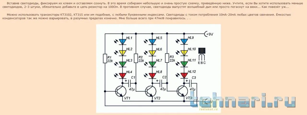

Вот схема на 3 светодиода с подходящим питанием.

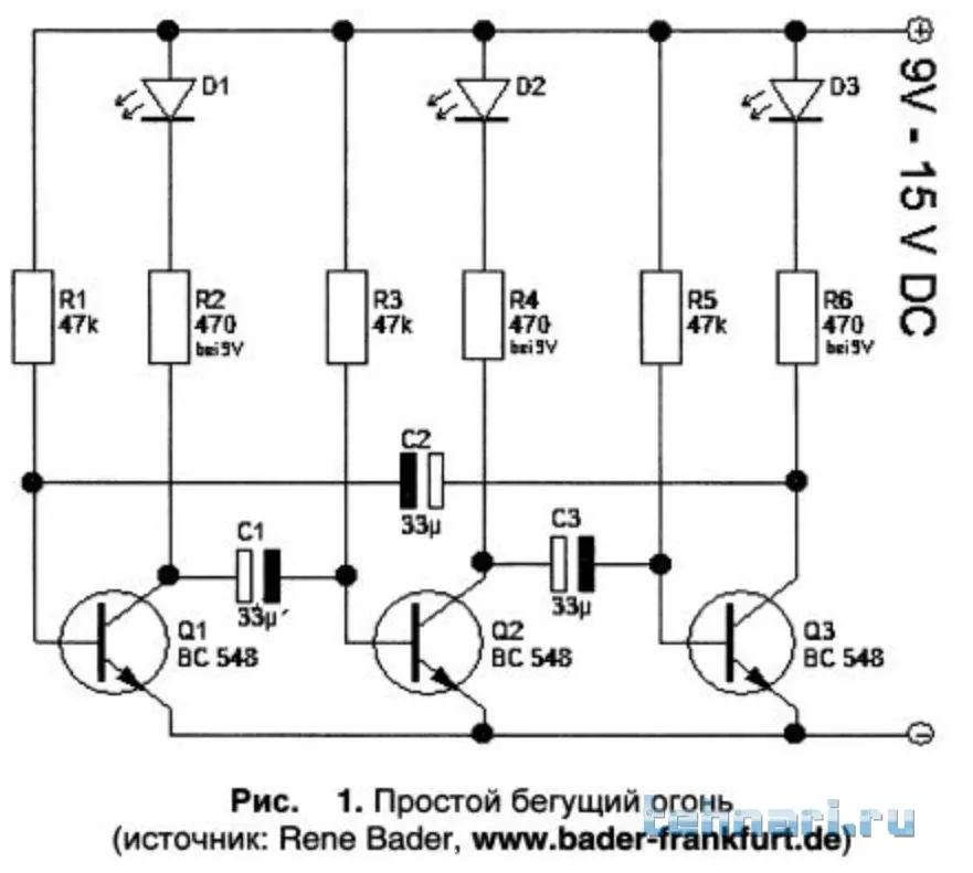

А вот ещё довесок.
