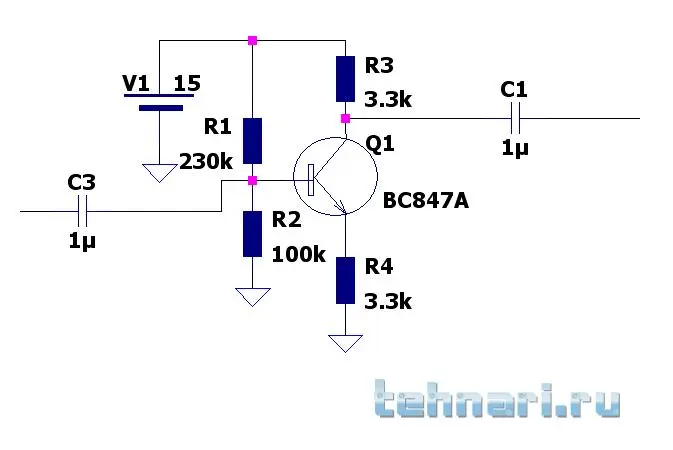

Подскажите пожалуйста, как добиться единичного коэффициента усиления у биполярного транзистора схема включения с ОЭ
Очень просто - добавить резистор в цепь эмиттера и уменьшить до нуля резистор в цепи коллектора. Правда схема после этого начнет называться "эмиттерный повторитель". :)
Без конденсатора в параллель резистору в цепи эмиттера c большой точностью К ус равно : K=R3/R4.
Тут усиление чуть меньше единицы (ок 0,99), для настройки на Кус точно единицу надо увеличить R3 на 0,5 -1 %.

Это свойство используется в фазовращателе, если еще брать сигнал с резистора в цепи эмиттера, то получим другой сигнал, равный с цепи коллектора, но противоположный по фазе.
Ага... Добавить тут больше нечего! Я называю эту схему фазо-инверсный (ФИ) каскад. На лампе и на полевом транзисторе такой каскад тоже можно построить и это с успехом применяется!
