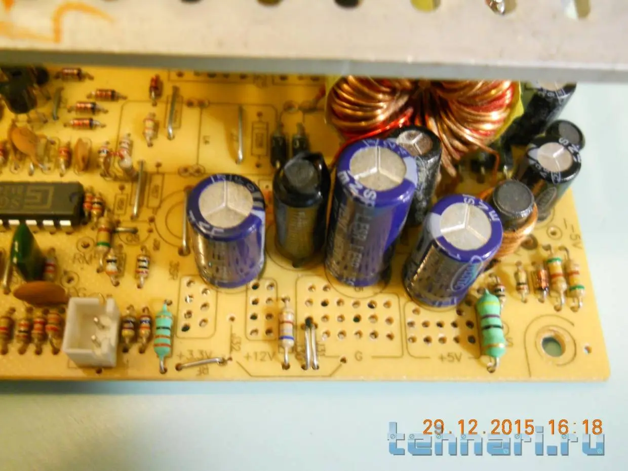

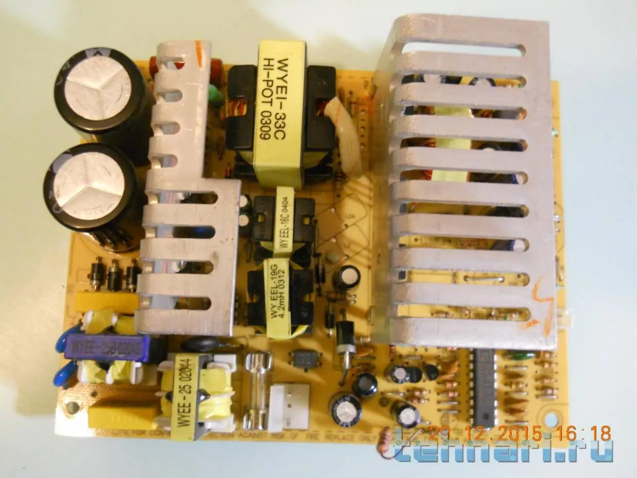

Добрый день всем кто это читает!
Нужна помощь.Есть блок питания (см. фото )У него отпаяны все провода.Знаю, что рабочий,но при включении питания на выходе ноль.Покопавшись в инете выяснил,что на плате есть гнездо для подпайки провода с маркировкой ON соединив его с минусовым полюсом питания запускается в работу блок питания. На этой плате такового нет.
Вопрос: -Как запустить блок питания в работу ?
Хочу сделать из него зарядное устройство для авто аккумуляторов.

Танцуй от ножки "1" SG6105.
Что-то типа
На плате ножки 1,2 и 19 соединены,и отводов от них больше нет.
Надо припаять к ним провод и через кнопку на минус платы ?
Если не так,то объясните пожалуйста по понятнее.Я не спец.
От первой ножки проследить до выхода. Datasheet на sg6105d
Простите,но не легче ли просто подсказать не опытному человеку куда припаять один проводок,чем выставлять ему схему устройства и Даташит на 13 страницах (причём на английском языке )
Я смотрю на это почти как баран на новые ворота.
Спасибо конечно ,что откликнулись,но мне от этого не легче.Видимо придётся найти блок питания в который никто не залезал,и найти заветный зелёный проводок.
Друзья подарили другой блок питания,которого не коснулась рука "умельца".Как и положено,соединив зелёный и чёрный провода ,блок запустился.
Вчера, на форуме по электронике, мне ответили на заветный вопрос.место припайки зелёного провода (а им оказался серый),является гнездо RM. Соединив перемычкой гнёзда RM и G блок питания запустился. Может быть это кому то будет полезно знать.:closed:
