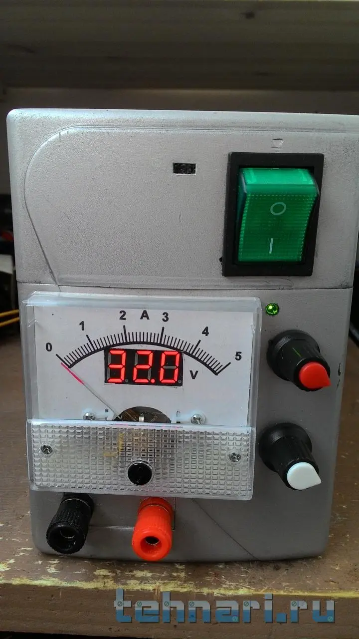

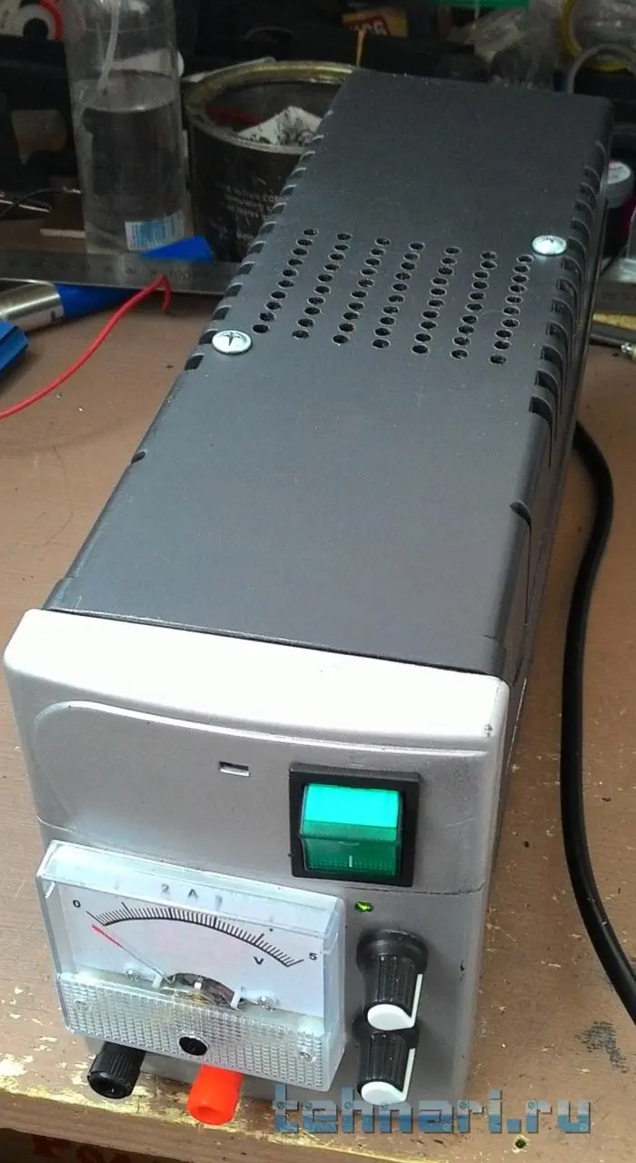

Моё творение.
Наконец то я закончил то, что задумал. Конечно же, без самоотверженной и терпеливой поддержки DTS (Тимура), моего наставника и учителя, это было бы невозможно.
