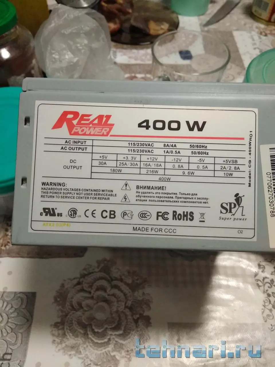

Блок питания для индукционного нагревателя
Фот, че-то нафоткал)))...чето фотки не грузит...
Название REAL POWER 400W
МодельCG 400w RO1

На большом радиаторе, между двумя большими диодными сборками, за дросселем ДГС сиротливо притулилась маленькая сборочка... Что на ней написано, прочтите и скажите нам, пожалуйста. И ещё... мощность сего блока, судя по ёмкости конденсаторов сетевого выпрямителя - не более 350 ватт

Mospec F16c20c вроде правильно прочитал

Ток по каналу 12 вольт не должен превышать 8 ампер в длительном режиме. Нужно менять диоды на более мощные

Не нужно ничего перематывать и разгонять. :) Нужно поставить четыре одинаковых мощных высокочастотных диода, ампер на 20-30 каждый, вместо сборки D12 и диодов D16 и D17, оторвать косу верхней вторички Т1 от общего провода, и вместо косы посадить на общий минус моста - точку соединения анодов D16-D17. Конденсатор по цепи +12 вольт - С24, заменить на более высоковольтный, 35 или 50 вольт, и желательно батареей из нескольких штук, чтобы не превышать ripple current по даташиту. Потом нужно будет изменить делитель обратной связи, убрав R50, а сопротивление R47, R48 и R49 рассчитать для напряжения 24 вольта. И напоследок нужно обмануть встроенный в SG6105 супервайзер - делать обманку из резисторных делителей на входы V33, V5 и V12. В качестве диодов можно использовать отечественные КД2997. Опять-таки, переделка согласно приведенной схеме

Сегодня буквально разбирал похожий транс на сердечнике ERL-35 - первичка намотана проводом диаметра 0,9, вторичка по 12 вольтам тремя такими же проводами, вторичка на 5 вольт медной шиной на всю ширину каркаса. Если без обдува допустима плотность тока 3,5-4 А/мм^2, то с обдувом можно удвоить эту величину, согласно калькулятору Владимира Денисенко. Следовательно, по расчетам вторичка может вытянуть ток порядка 15 ампер, что близко к мощности блока питания
Я очень внимательно слушаю. Знаю обмотки и обмоточные провода и как ни странно знаю даже что есть литцендрат ... :)
Откуда такая уверенность - 3,5-4 А/мм2 ?... :)
Динисенко наверное имел ввиду плотность тока в проводнике, в нормальной окружающей среде ?...
А обмотки это не проводник, тем более закутаные в изоляцию ... :)
Он это именно в аннотации к своей программе по расчету импульсных трансформаторов писал. Хотя я и сам где-то читал что и для силовых 50-Гц трансов используются подобные значения плотности тока в обмотках, но там отсутствует скин-эффект
