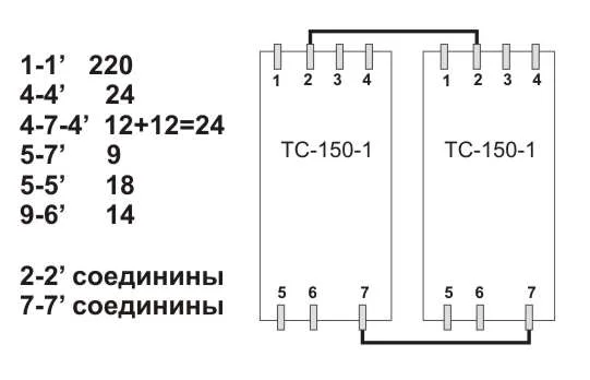

Помогите: достал транс ТС-150-1 описание продавец дал на листке от руки :tehnari_ru_325:. 1-1' 220, 4-4' 24, 4-7-4' 12+12=24, 5-7' 9, 5-6' 16, 5-5' 18, 6-6' 14. Я думаю использовать для TDA2492 выходы 4-4' на 24В, но я видел на схеме, что из транса тянутся не 2 провода, а 4! Какие мне тогда еще тянуть (кроме 4-4')?
    12.1 KB · Просмотры: 803
