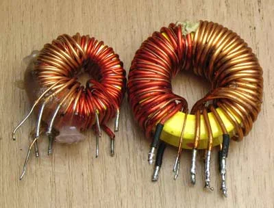

Мотать в смысле с нуля.
Смотри, для начало нужно запустить БП, замыкаем зеленый провод с черным, только подключи ненужный старый жесткий диск или лампочек в шину 5В и 12В. Затем последовательно с усилителем вставить дроссель ампер на 5(можно из сгоревшего БП достать), и параллельно усилителю конденсаторов емкостью больше 2200 мкф.
