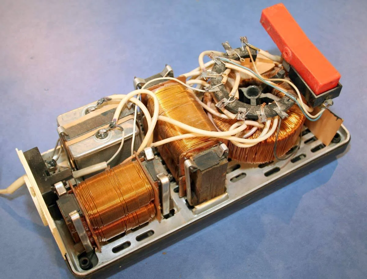

у меня имеется в наличии стабилизатор напряжения (сн200) viguli_sn200_1.webp в нём стоит тор можно ли на нём сделать блок питания для двух ТДАшек?
у меня имеется в наличии стабилизатор можно ли на нём сделать блок питания для двух ТДАшек?
можно,тор там как дроссель,разматывай всю алюминьку и намотать медную первичку диаметром 0.5мм,вторичку от 0.8(по меди-больше лучше,но выше 1.2мм смысла нету)по виткам надо определиться,так как размеры у этих *бубликов* не одинаковые и нужно конкретно твои.
по мощности можно снять до 200Вт с такого трансика(ЕСЛИ ПРАВИЛЬНО НАМОТАТЬ),для 2шт тда7294 его хватит с головой.
разобрал на запчасти такой же в нём тор стоит на 75 ватт,этого мало
я алюминий не смотал, но с ним размеры: диаметр внешний 85мм, внутренний 45мм, высота 35мм.
скажите конкретно количество витков, для начала первички. а как намотаю разберусь со вторичкой.
с медного провода 1.2 можно снять 5А?
Этот транс около 80-90 вт всего

если размеры отличаются в бОльшую сторону,то уж наверняка мощность станет не меньше,а будет как минимум не меньше той ,что я указал.
Ведь дело в том как мотать,чем мотать,и кто будет мотать.
площадь поперечного сечения в том сердечнике по моему 6см2,а для бублика это вполне достаточно для 200вт
вот все получилось, кстати не заметил разницу при 20V и 28V с чем то наверно при 4 омах и не замечу, трансформаторы подключал последовательно один 14*2 (но подключал только один контакт и среднюю точку, получается 14) и один 23,4 на выходе после диодов и конденсаторов получил 28, так что не обязательно чтоб ровно было намотано в каждом плече, после диодов все поровну делится... Но без вас все равно ничего не сделал бы, так что спасибо большое. Вот что получилось конечно все примитивно, но для первого усилителя норм))
