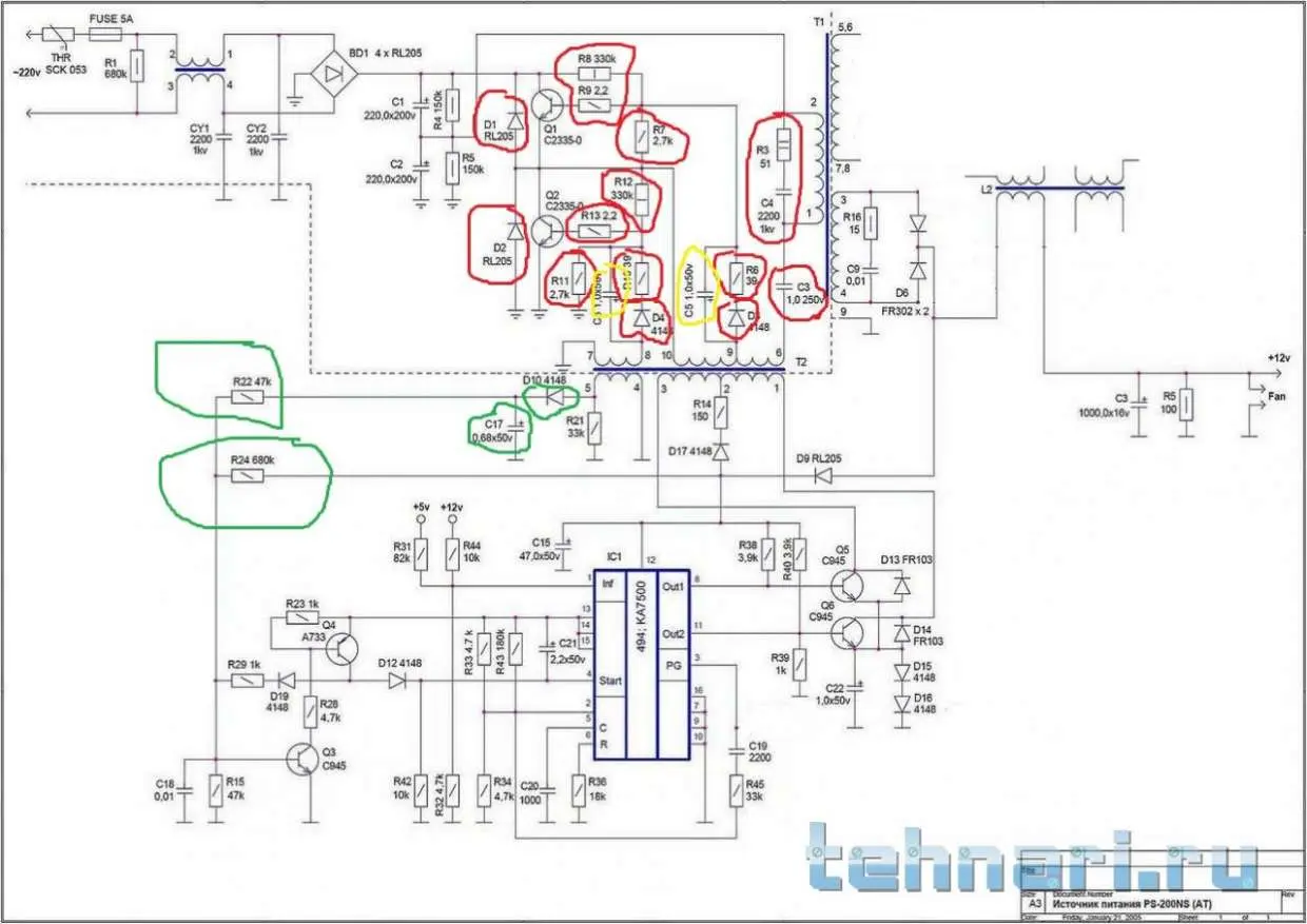

Сейчас всё будет... секундочку... Схема моя, только там местами на ней опечатки. Но всё моё 100%. Блок старенький, без защиты, на LM-ке, которая пошла уже в поздних версиях. Ну и без третьехо транса, как на АТХ. Запуск микросхемы тут обеспечивает именно второй транс.
Хотел из него собрать небольшую поялочку. Малюсенькую. для пайки СМДэшэк. Вобщем для этих целей.
Видимо, не судьба. :(

То что зеленым проверить на вшивость) Красным обведенное нужно обязательно проверить, желтым заменить на новые!
Транзисторы не обводил, их так понятное дело под замену!

Диод по схеме D10 под замену скорей всего! И проверь то что я обвел! Дальше отпишись) Я завтра в другой город на учёбу, не факт что смогу ответить,но постараюсь) Сам загорелся желанием восстановить твой бп! Прошу прощения что на "ты"
Затем я заменил Q2 на новый, включил... БАБАХ! Предохранитель сгорел, Транс и вокруг него чёрная пыль. Есть предположение что когда включал, не заметил, что жёлтый провод +12В коротил с корпусом.
Он в норме
Проверил. R13 Мёртвый, показывает обрыв.
Ещё кондёр C5 был под вопросом, заменил его. С6 - ранее уже менял, но проверил на всякий случай, он в норме, до этого там был мёртвый кондёр, точнее ESR очень высокий 15 КОм. С17 - ранее менял, на два параллельных кондёра, выпаял их, ещё раз проверить, показывают, что они в норме. R3 показывает номинал 50,1 вместо 50 Ом. И кондёр С4 показывает 2040 пкФ, я так понимаю он должен быть 2200 пкФ?
Это всё в пределах допуска.
