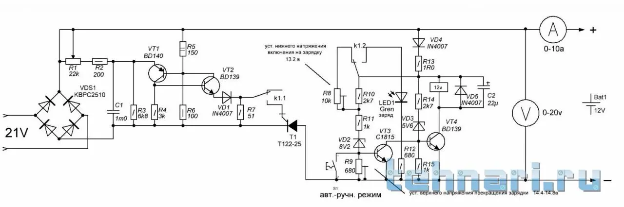

Не хочу создавать новую тему поэтому спрошу здесь..... Объясните пожалуйста по этой схеме как его настроить? описания к схеме не нашел.Схему собрал выходное напряжение регулируется от 5-20 вольт.
    29.4 KB · Просмотры: 1,088
если выкинуть правую часть, то получим практически такой же зарядник как у меня
http://www.tehnari.ru/f119/t75750/
до этой схемы собрал вашу схему....но при случайном КЗ на выходе два раза сгорал тиристор потом вообще перестал регулироваться даже после замены транзисторов....
