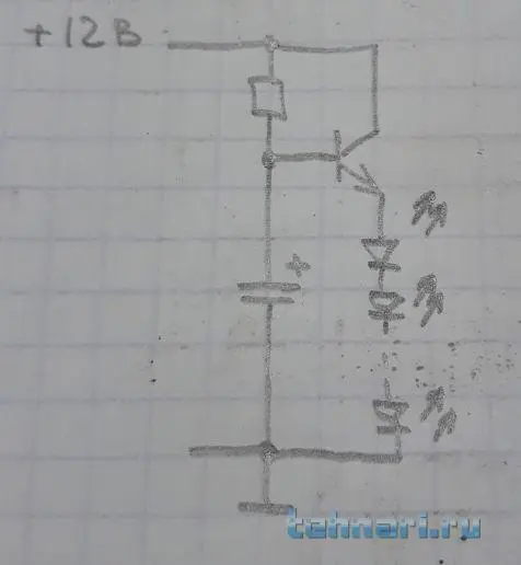

Как-то так:

так и у меня земли то нет. Нет ну на блоке то она есть а толку.
аплодирую стоя всем:apl: . Только что разобрался в схеме и заработало только теперь нужно узнать какой из номиналов увеличить чтоб дольше разгоралось вроде бы резистор между ключом и базой ?
Не нужно забывать, что светодиоды в таком включении обладают определенным порогом напряжения при котором они начнут гореть, это не обычные линейные лампы накаливания. Здесь будет сначала присутствовать какой-то период негорения. Поэтому в базовую цепь последовательно конденсатору нужно включит стабилитрон, на тот же порог и регулировать практически без всяких формул подбирая конденсатор, резистор в коллекторной цепи и точнее подобрать порог стабилитрона меняя их из одной партии учитывая технологический разброс параметров. Кроме того, из-за нелинейности заряда конденсатора трудно добиться линейности процесса нарастания силы света, если она важна здесь

На тестовом макете длиною в 20 сантиметров всё работало хорошо но на 3 с половиной метрах светодиоды работают на 40% яркости. Там наверное нужен конденсатор по больше я правильно понимаю ?
При подключении ленты (3,5 метра) напрямую к БП светится нормально?
Транзистор не открывается полностью, попробуйте менять номинал сопротивления.
Конденсатор определяет только время задержки.
Замена резистора с 20 на 5.6 не помогла может мощность резисторов маленькая ?
я бы по пробовал и эту схему собрать. http://www.tehnari.ru/attachments/f117/396182d1516720789-ie.1.jpgно не понимаю куда деть минус от ленты.
На этой схеме лента нарисована как диод в коллекторе транзистора. Только полярность не та. Тебе эта схема не подойдет.
